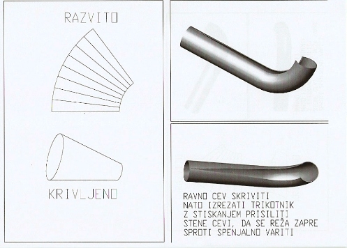

Izdelava stožca po kovaško
OdgovorNapisal/-a ms1951rd » 23.8.2009 7:10
Torej zadevo bi rad naredil sam, si pa verjetno brez kakršnega koli strojčka! Dobro tudi na roko se da narediti. Potrebuješ dve okrogli palici ali cevi ki sta nekoliko manjšega premera kot je najmanjši premer stožca in sta rahlo daljši od dolžine stožca. Na skrajnih koncih ju poveži tako da bo med palicama razmik 2mm. (lahko tudi zavariš , vendar boš moral po izdelavi stožca ponovno razrezat, da boš lahko stožec snel. Na pločevini stožca razdeli manši lok na 20 delov in zariši, pravtako razdeli večji lok na 20 delov in zariši. Pločevino stožca sedaj vstavi v režo prej narejene in pritrjene priprave , poravnaj pločevino na prvi dve nasprotno zarisani oznaki in rahlo zapogni, nato premakni na naslednji dve oznaki in zapogni. Postopek ponavljal dokler ne dobiš kroga (stožca). Pomagaj si s tolčenjem z gumijastim kladivom ali lesenim betom.
Poiskusi , to smo namreč že počeli. Pa znanca kovinarja si najdi, da ti bo razložil zgoraj opisano
ms1951rd
Prispevkov: 61
Pridružen: 31.5.2009 20:11
OdgovorNapisal/-a Slavcr » 23.8.2009 7:28
Raven stožec boš že naredil, ja. Kaj pa tistega zavitega - drugi del krivine ??
Slavcr
Prispevkov: 715
Pridružen: 14.8.2006 12:58
OdgovorNapisal/-a ms1951rd » 23.8.2009 8:53
Ne na pamet. Ravno zato, ker delamo stožec in ne valj je potrebno oba loka razdeliti na ENAKO število segmentov, tako da na krajšem loku dobimo krajše segmente na večjem pa daljše. Linije upogibov so črte med segmenti. Pri enakih upogibih dajo krajši segmenti manjši krog, večji pa večjega in nastane stožec.
Krivino pa je potrebno ozdelati pozneje iz ravnega stožca s pomočjo segrevanja in krivljenja ali z izrezovanjem materiala in varjenjem. Seveda je precej mukotrpnega dela in brušenja ter poliranja.
Bom poskusil naskicirat da bo jasno.
