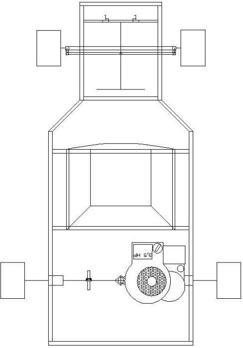

Evo zdaj sem narisal en načrt za začetek, malo sem si pogledal ene strani ko so bile objavljene na forumu, pa sem tam vun vzel en osnutek in po tistih merah narisal:
Jaz sem sicer spremenil, da je motor odzadaj in je sedež na sredini gokarta (levo/desno), ostalo okoli za zaščito bom še naredu, za zadnjo os pa bi jaz kar vzel dva pesta od kolesa in nekako pritrdil na levo, enega pa na desno, not bi bla pa os, ki bi jo pol poganjal. Zdaj če bi mi uspelo dobit tapravi diferencial, kako je z zavoro, a je vredu če je samo na eni strani diferanciala, a bo vredu zaviralo in pa če sploh lahko montiram motor nad os?

OdgovorNapisal/-a tu480 » 26.6.2006 12:19
Prva napaka ki si jih naredil je zgrešen krmilni mehanizem. Z tako postavitvijo krmilnih ročic ne boš naredil niti enega zavoja.
