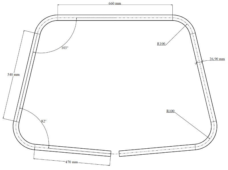

Zanima me kako se izračuna prava dolžina cevi pri krivljenju s krivilnim strojem, da dobim ven isto obliko kot sem jo zrisal v CAD 2D programu?
Ali obstaja kakšen poseben program za takšen izračun da vstavim te parametre v krivilni stroj oz. še bolje bi bilo da bi naredil simulacijo kako cev zakrivi?
Uporabljam pa cev premera 26,9mm in orodje R100.
Krivilni stroj pa je JUTEC 5000
Recimo rad bi zakrivil takšno cev kot na sliki spodaj:

OdgovorNapisal/-a KikiTron » 6.10.2010 11:18
Če kraka ne bosta enako dolga ne bo takšna težava, jih bom na koncu odrezal na pravo dolžino.
V mojem primeru na sliki sem dal dolžine in kote:
1. 470mm in kot 98°
2. 540mm in kot 77°
3. 660mm in kot 77°
4. 540mm in kot 98°
Če tako naredim ne dobim ven prave širine in višine zakrivljene cevi kot na sliki.
Sigurno delam kaj narobe.
Obstaja kakšna formula za izračun?

OdgovorNapisal/-a KikiTron » 6.10.2010 13:22
Ja zahteve so po zunanjih merah (celotna višina in širina zakrivljenega okvira), ki pa potem po krivljenju niso iste :-?
Ali te mere po skici držijo, da pravilno zakrivi cev ali sem kaj pozabil?
1. 470mm in kot 98°
2. 540mm in kot 77°
3. 660mm in kot 77°
4. 540mm in kot 98°

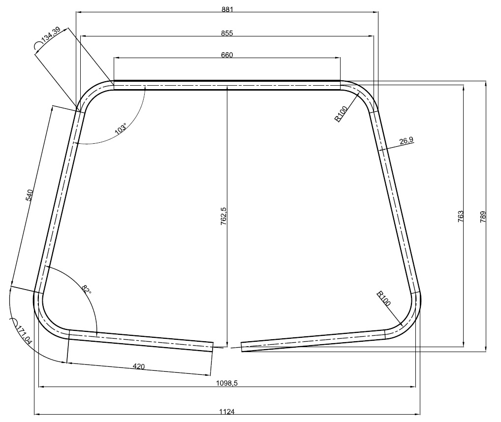

OdgovorNapisal/-a KikiTron » 6.10.2010 20:02
KikiTron napisal/-a:Vsekakor niso skrivnost in ko pridem domov pošljem zunanje mere.
Tukaj na skici sem podal mere. Bo to držalo?
1. 420mm in kot 98°
2. 540mm in kot 77°
3. 660mm in kot 77°
4. 540mm in kot 98°

OdgovorNapisal/-a Žerjavar » 7.10.2010 7:23
mere na risbi se ujemajo.
Praviš, da pri izdelavi odstopajo mere. Sigurno ni izdelava v skladu z načrtom. Preveri najprej kote krivljenja. Morda stroj zakrivi točno v predviden kot, ko popusti, pa se zaradi elastičnosti materjala kot nekaj zmanjša.
