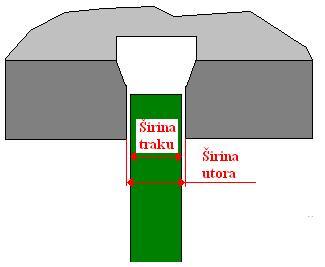

Imam problem pri izdelavi orodja za zabrizgavanje tekstilnih trakov.
Tekstilni trakovi so po širini v toleranci ± 0,5mm, po debelini pa ± 10%. Po zagotovilu dobavitelja so to najnižje tolerance, ki jih lahko zagotovijo.
Problem se pojavi, če zabrizgamo trak, ki je +0,5mm širši,ker ga zvije.
Če zabrizgamo trak, ki je -0,5mm ožji pa ga preliva!
Zamima me, če je možno kupiti kakšne gumjaste (ali kakšne drugačne) vložke, ki bi jih vstavil v utor za trakove, da bi to razliko pokrivalo.
Za bolše razumevanje problema sem naredil shemacko sliko.
Za odgovore se Vam že v naprej zahvaljujem!

Te trakovi so na kolutih, ki jih nato režemo in ročno vstavljamo v orodje. Problem je v tem, ker je na istem kolutu odstopanje ±0,5mm! Tako, da reširev z gibljivimi omejilci odpade.
Debeline treku je 2mm!
Obstaja pa ena rešitev, z gumijastimi vložki, ki jih je razvil HASCO. Ti vložki oz. elementi namreč rešujejo ravno ta problem in so novost na trgu!
Dejansko me je zanimalo,če je kdorkoli že uporabljal te elemente in kako jih je vgradijl, kje so se pojavli problemi,...
Tema pa mislim, da bo kar nekaj časa še aktivna!
