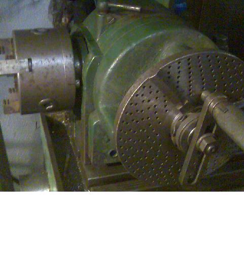

lep pozdrav vsem,
imam eno vprasanje, in sicer, ce mi kdo zna podrobneje razloziti uporabo delilnika na sliki. Vceraj sem ga dobil od enega mozakarja, delovanja pa mi ni znal povedati, ker ga bojda nikoli ni rabil. Nekaj sem ze dostudiral, povsem pa se ne. Z njim naj bi se dalo izdelati tudi kak zobnik-tudi tega orodja mi je nekaj obljubil. Vem, da ima kdo izmed vas izkusnje s tem, predvsem starejsi uporabniki. Najraje bi videl, ce mi kdo razlozi na enem primeru, npr, krog razdeliti na 13 delov. (je sploh mozno razdeliti krog na poljubno stevilo delov)Slika

Klasični elilniki na rezkalnih strojih lako delijo:
1, Neposredno - direktno deljenje (največkrat plošča s 24 delitvami)
2, Posredno deljenje to je deljenje preko polža (polž ima največkrat prestavno razmerje I 1:40. Deliš pa tako,
N=40/Z (N-število delitev, 40 - prestavno razmerje delilnika, Z-željeno število zob)
3, diferencialno deljenje se uporablja za delitve, ki jih ne moremo deliti neposredno ali posredno.
Primir za posredno deljenje:
Z= 32
I= 40
N=40/Z=40/32=1 8/32= 1 4/16
To pomeni: izberemo delini krog s 16 luknjami, nato za vsako delitev zavrtimo ročico 1 krog in še štiri luknje.
Škarje na izmenljivi delilni plošči pa potrebuješ, da ti ni potrebno šteti lukenj.
Pozdrav, če pa rabiš demonstracijo, pa poklič.
(Vzemi kašno knjigo za kovinarstvo in strojništvo in preber!)
Lep pozdrav Boštjan.

Dodal bi samo ko nastaviš škarje mora med škarjami biti št.lukenj 4+1 na 16 delilnem krogu za zgoraj opisani primer

Super informacije, sem tocno nastudiral tale delilnik. Mi je BostjanF posodil se eno knjigo, v kateri je vse razlozeno. Hvala obema.
