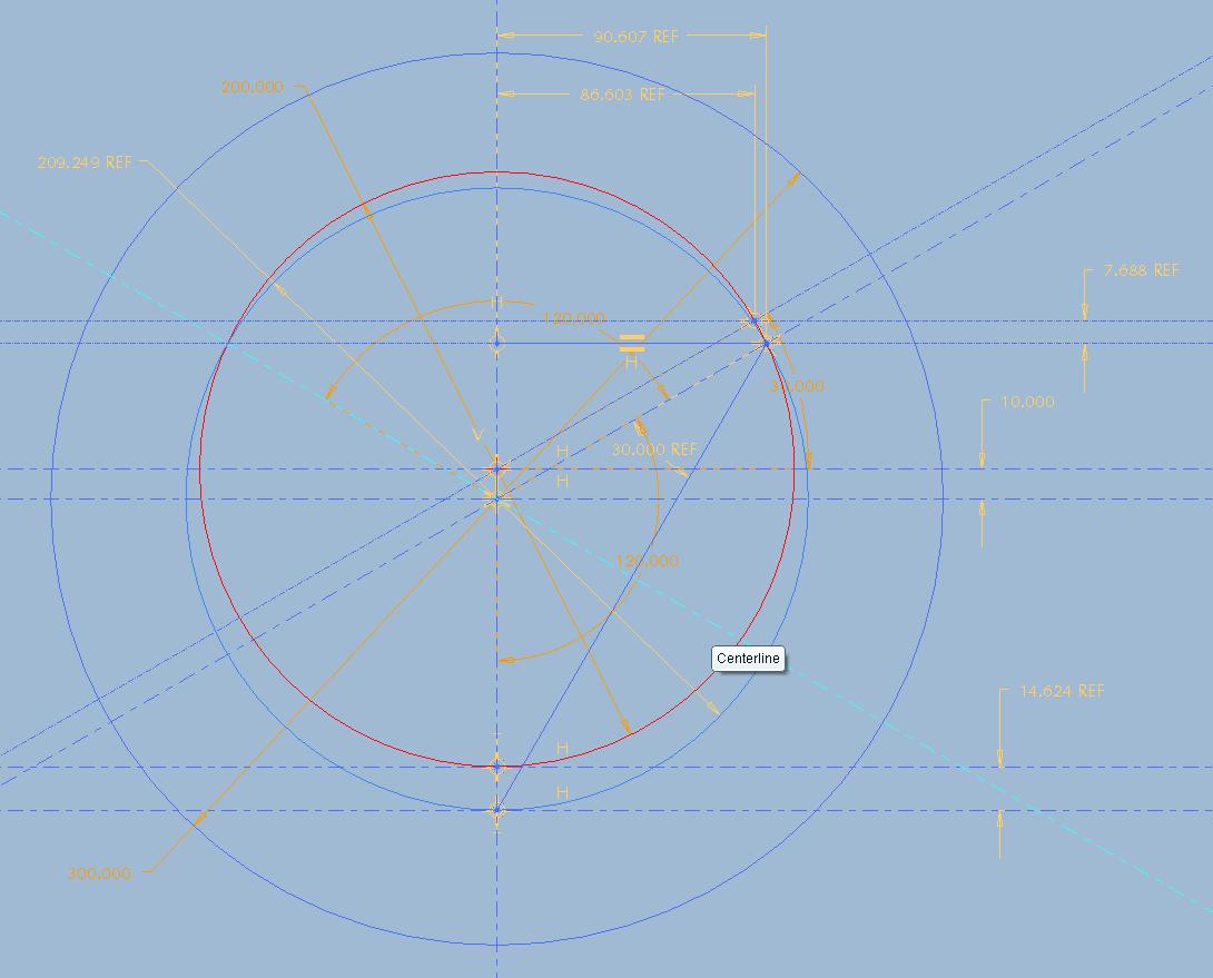

OdgovorNapisal/-a vili » 2.12.2009 18:08
ja izpeljava enačbe je kar zaje..., gre pa lepo z grafično metodo, saj spremeniš samo dve spremenjlivki, premer in excentičnost pa je. tisto z vstavljanjem "paken" v "amerikanar" vrtljaj spirale kasneje ali prej ne pomaga, še vedno je potrebno podlagati
OdgovorNapisal/-a CAD-novinec » 2.12.2009 18:22
Res je tako, kot je napisal vili. Graficna metoda je zanesljiva in enostavna njen rezultat pa je za tvoj primer (kot je ze zapisano) 14,624 mm.
Vendar se je smiselno vprasati o prakticni izvedljivosti resitve, ki si se jo zamislil. Prerez telesa je namrec 1x simetricen, pri vpenjanju obdelovanca in podlaganju ene "pakne" pa moras zagotoviti, da gre simetrala prereza tocno skozi nalezno tocko valja in podlozne ploscice oz. vrha pakne. Ker nimam prakticnih izkusenj, se sprasujem ali je slednje v praksi lahko izvedljivo?

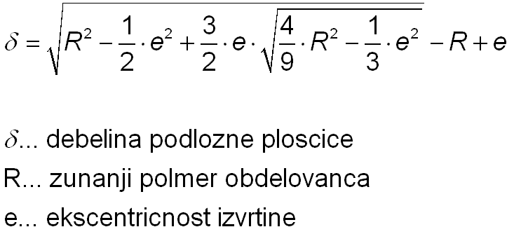

Ce te zanima enacba za izracun:

OdgovorNapisal/-a lesy1 » 3.12.2009 7:33
Sem preveril in res drži.
Hvala za pomoč
