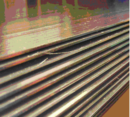

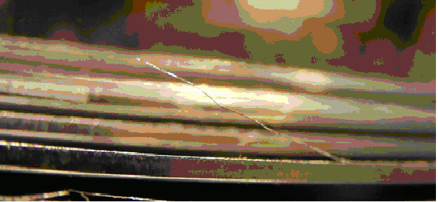

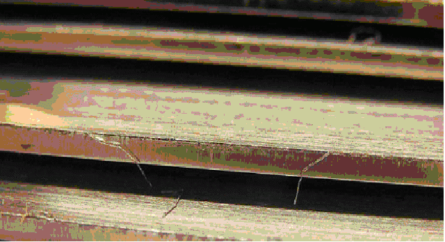

Zdravo,
prosim za bilo kakšen nasvet glede tega problema.
Štančno orodje nam pušča na izseku na komadih zelo tanke špene?
Na orodju smo naredili že vse( brušenje nožev,menjava vodilne puše,preverili zračnosti,spreminjali parametre mazanja,...)
Preverili smo tudi pehalo in mizo če sta v paralelnosti in ni bilo zaznati nepravilnosti.
Kaj bi še lahko bilo narobe?

Na katerem robu - izsekavanje ali obrezovanje? Dobra skica, makrofotografija??

OdgovorNapisal/-a extra » 17.6.2008 10:12
Gre za operacijo izsekovanja. Gre pa za pločevino, ki je pravokotno izsekana, vendar se nam na robih pojavljajo špene.

OdgovorNapisal/-a miha_mm » 17.6.2008 15:16
A nimaš bolj kvalitetnih slik, da bi videl, kakšen je sploh rez..

OdgovorNapisal/-a vouka » 17.6.2008 16:22
Po slikah se ne da dosti ugotoviti, a vendar je ta napaka povezana z:
