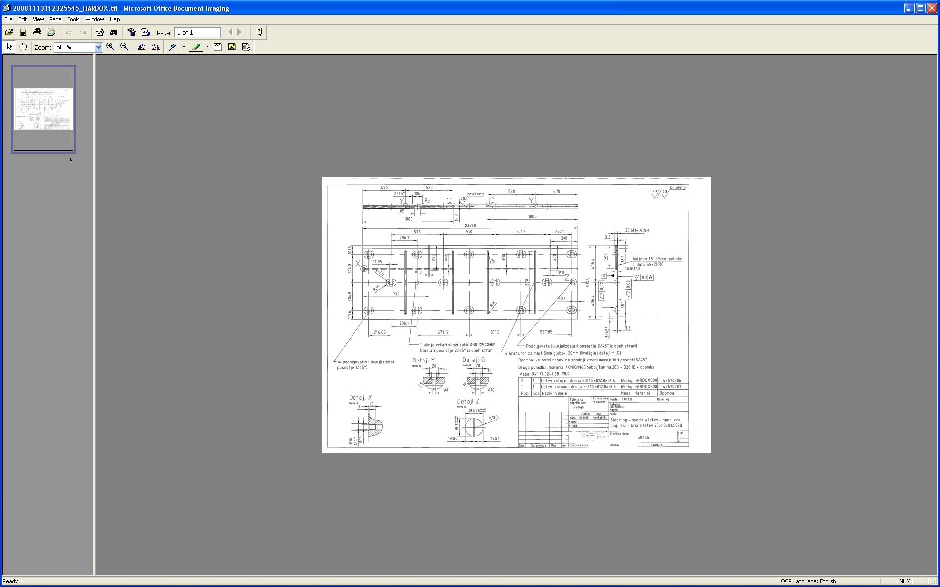

Nacrt
OdgovorNapisal/-a MNT » 19.1.2009 14:47
Normalno,da gre za ploščo.
MNT
Prispevkov: 17
Pridružen: 25.4.2007 13:30
OdgovorNapisal/-a SAJKO » 23.1.2009 21:27
Tole je videt kot vodilna plošča. Hdox vrtat tolk globok bo bolj čudn-bo treba kar nekajkrat sveder brusit, pa še bo težka. Sicer dela čist neprekinjene špene, ampak meter globoko??? Vidim, da je oznaka za površinsko kaljenje, sam po mojih izkušnjah se Hdoxa ne da kalit,induktivno pa res nism nikol poskusu. Po moje ne boš nobenga najdu, k je že kaj tacga naredu.Nimam izkušenj s topovskimi svedri.Me pa zanima, če ti bo ratal.
SAJKO
Prispevkov: 1031
Pridružen: 12.1.2006 10:34
