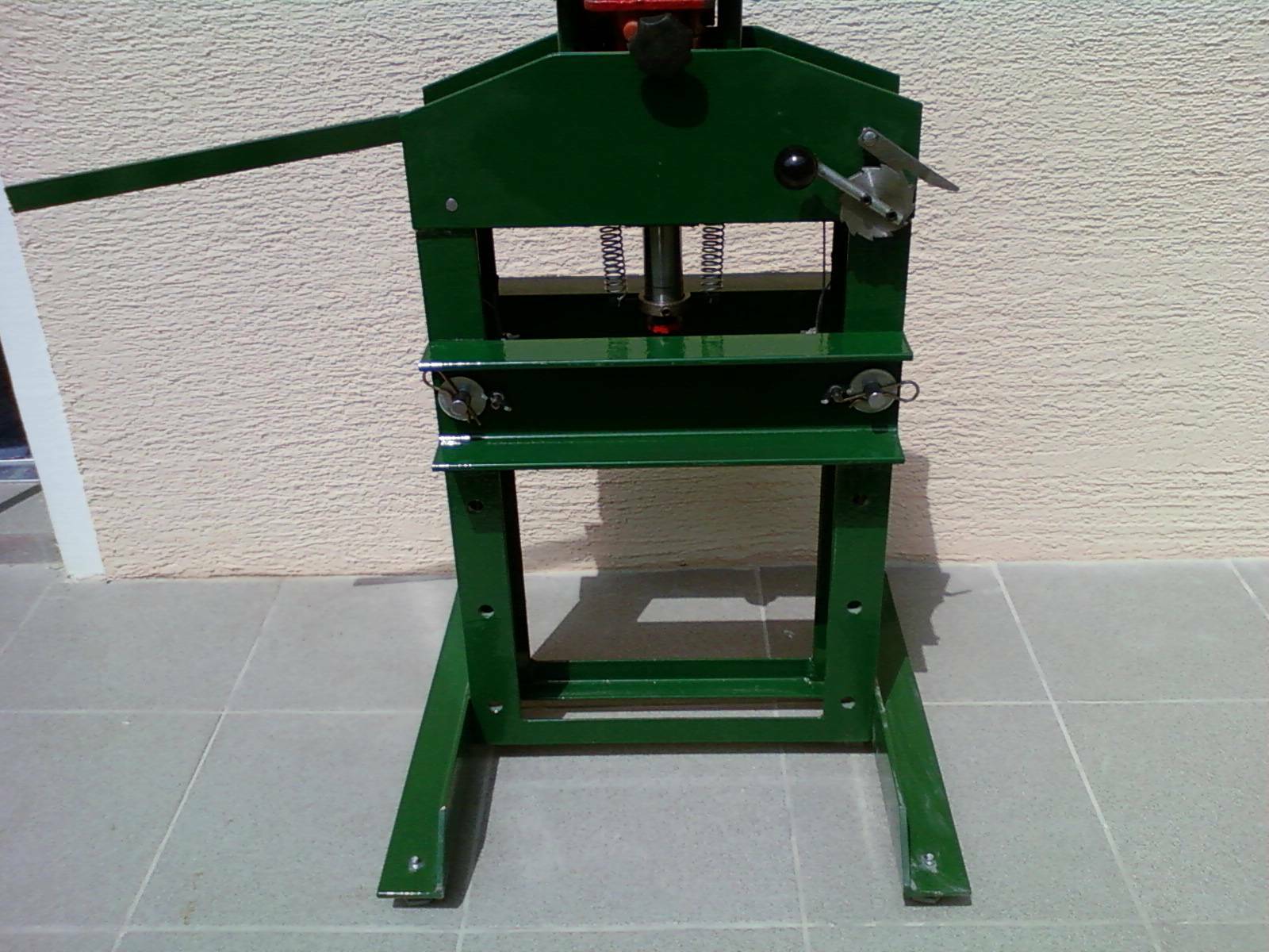

OdgovorNapisal/-a zodiac » 12.6.2009 12:23
tukaj je primer takšne hidravlične stiskalnice. Samo hidravlično dvigalko maoraš malo predelati, lahko bi ji dodal zunanji rezervoar.zna bit zelo uporabna zadeva, konstrukcija pa je zelo preprosta in niti ni draga(okoli 70evrov). nanjo pa lahko namestiš zelo različna orodja.

OdgovorNapisal/-a zodiac » 15.6.2009 7:52
T_Eclipse napisal/-a:Ker sem tudi sam razišljal že o izdelavi namizne stiskalnice me zanima nekaj glede teh dvigalk iz interdiskonta in sicer, bi delovala dvigalka če bi bila obrnjena na glavo? Delovala najbrž bi samo kako dolgo? Je nevarnost da bi hidravlično olje kapljalo pri tesnilu če ni pritiska v cilindru?
Kot vidiš imam jaz tako izdelano stiskalnico. Hidravlična dvigalka iz interdiskonta deluje obrjena na glavo brez problemov, samo dodati ji moraš cevko v sesalni vod, da je potopljena v olje, na cevko pa lahko dodaš tudi filter.Če misliš da ti bo kapljalo olje iz cilindra ji lahko izstrušiš dodatne utore in dodaš na bat in črpalko dodatna tesnila. Smiselno pa ji je dodati tudi manometer, da odčitaš silo stiskanja.Jaz imam pa še pred cilindrom vodilo za batnico.
