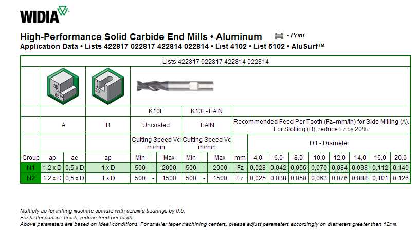

OdgovorNapisal/-a Ranger » 16.12.2010 22:36
tule malo poglej:
WIDIA/HANITA
http://www.widia.com/widia/en/hanita/pr ... main.jhtml
npr.:
