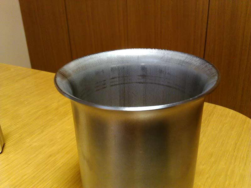

mislim, da se da orodje za razširjanje koncev cevi dokaj enostavno narediti doma. Vsaj v obliki "stročnic" in konusnega trna. Res pa je, da potrebuješ stružnico.
v mislih sem imel nekaj v tem smislu:

Za poenostavljeno krivljenje cevi sem imel v mislih skoraj enako rešitev kot jo je pripel mainman oz. na takšen način kot ima narejeno fogl.
Fogl ali lahko poveste kakšen premer in debelino stene, ali se močno naguba?
Glede trnov za razširjanje cevi sem pa imel v mislih da bi bilo za to kar potrebujem mogoče že dovolj, če bi postružil kar konusne trne...
"Kompliciram" pa z izbiro zato, ker si lahko naredim različna orodja, ki bi jih vpel na prešo in nočem čez pol leta ugotoviti, da sem kupil premajhno prešo... po drugi strani pa spet nima smisla kupovati neke ogromne zadeve, čeprav se kar močno nagibam k 50T...

ja, kot je predhodnik povedal zna biti problem pri daljših ceveh, pravokotnost pa se reši z daljšim vodilnim trnom. Z primitivnim orodjem se da narediti marsikateri izdelek. Na sliki je poizkusni kos, cev je 76,1x2 ki jena koncu razširjena na 90. dejanska cev je bila dolga cca pol metra. Pomembno je, da so konci cevi obdelani, najboljše struženi. Da bi cev samo odžagal in jo stisnil kr pozabi.
