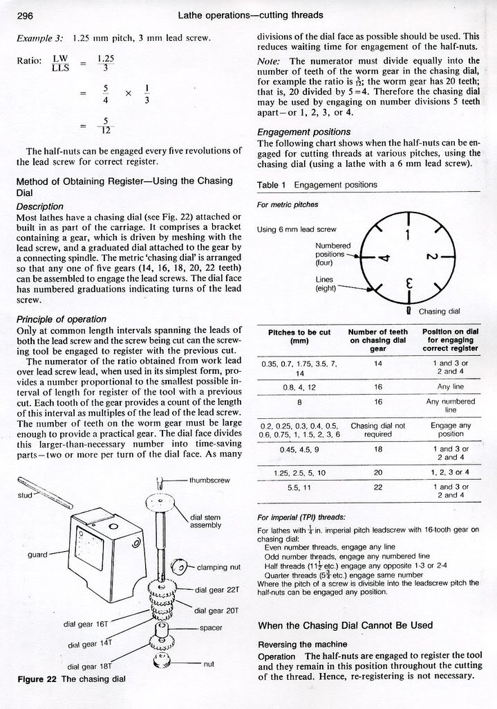

Zanima me glede "delilnika" indikator navoja (nevem točno kako zveni Thread dial indicator oz. Thread Chasing Dial po slovensko).
Še približna slika za predstavo : http://i260.photobucket.com/albums/ii1/ ... adDia3.jpg
No tako zadevo bi jaz rabil za stužnico prvomajska tnp 160B. Kot sem si na stružnici ogledal ima že pripravljen vijak za takšno napravo (na moji ob nakupu ni bilo gor) in me zanima če je bilo to dobavljivo oz. bi bilo še danes ?

Najbol me zanima kako to deluje z različnimi oblikami navojev (trapezni, metrični, colski)..
Ima zamenljive ploščice, zobnike ?

ta urica služi "sinhronemu" vklapljanju matice z navojnim vlečnim vretenom in delavnim vretenom, uporablja se jo takrat, ko sani ne vračaš z nasprotnim vrtenjem glavnega vretena, ampak na koncu reza matico izklopiš in ročno vrneš sani na startno mesto, glavno vreteno pa se vrti stalno v isto smer, s tem štediš sklopko in še kaj, posebno pri velikih hitrostih, sani moraš vrniti vedno na isto mesto, najbolje je, da na posteljo stroja priviješ naslon, na urici imaš dve skali ena je na gredi ki jo poganja navojno vretena, druga je na ohišju in je ročno nastavljiva, pred pričetkom rezanja navojev, nastaviš naslon do katerega vračaš sani, sklopiš matico z navojnim vretenom in nastaviš vrtljivo skalo tako, da se pokrivata nuli na obeh skalah, ta nula bo med rezanjem navojev mirovala, ko boš pa vračal sani, se bo skala na vretenu vtela, vrtela se bo tudi, ko bodo sani v izhodiščni legi, ko pa se bo začela nula na vrteči skali približevati nuli na mirujoči takrat vklopiš matico, da se "sinhronizirata" kota zasuka glavnega vretena in navojnega vlečnega vreten, tipi navojev in koraki na to urico nimajo nobenega vpliva, torej služi samo za sinhronizacijo, za tak način rezanja navojev je potebno nekaj vaje, probaj in poročaj, pa prvi špon samo pocahnaj in drugega na isto mero, da boš videl če se navojnici pokrivata :oops:, zdej pa malo ležat, je bilo prehudo :D

Ta "urica" je uporabna pri struženju daljših navojev, zato da ročno hitro vrneš nož na začetek, medtem ko razdvojiš navojno matico. Ko se skala približuje določeni vrednosti spet vklopiš matico, nož pa nato spet gre po isti poti.
Ni pa to nič drugega kot pa zobnik z vretenom, ki drsi po navojnem vretenu, na zgornji strani pa vrteča skala.
Skala ima pri colski izvedbi 8 razdelb, vsaka druga je oštevilčena (1, 2, 3, 4)
Za navoje, ki imajo sodo število navojev na colo lahko matico pri pokrivanju z vsako oznako, pri tistih, ki pa imajo liho število, jih pa lahko zapremo pri vsaki oštevilčeni oznaki. Pri koraku 1/2 navoja na colo se lahko zapre pri vsaki sodi oznaki, pri koraku 1/4 navoja na colo se lahko zapre pri samo pri začetni oznaki.
še slikca:
Metrične izvedbe pa imajo ponavadi zraven 3 različne zobnike, ki se zamenjujejo. Pri navojnem vretenu 4 mm lahko z zobnikom z 12 zobi vrezuješ navoje 8, 6, 4, 3, 2, 1.5, 1, 0.75, potem pa imaš 14 zobi zobnik za korak 1.75 mm in 15 zobi zobnik za 1.25 mm korak
