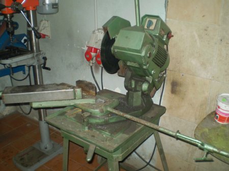

Za natačen rez je takšna žaga ZAKON. Vsak dan uporablam za razrez cevi do FI 60 stena 1.5 - 2mm. Ta je naprodaj za 300 e.

Kako se taka žaga obnese pa pri rezanju polnega jekla, je sploh primerna za to ?

Tudi poln material se da rezat z njo, je pa za poln material bolj primerna tračna.

@gslobod1 Informativno me zanima z koliko obrati v časovni enoti se vrti list na tej žagi, ki je prikazana na sliki.

1 hitrost ca 50 RPM
2 hitrost ca 100 RPM

gslobod1 napisal/-a:1 hitrost ca 50 RPM
To je pa zelo počasi... Nisem pričakoval takega odgovora.
