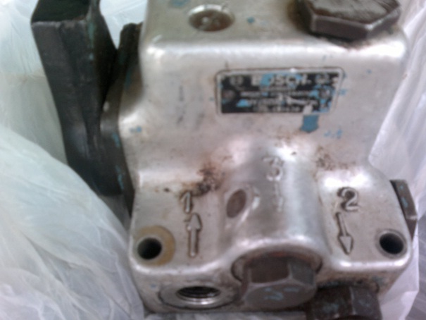

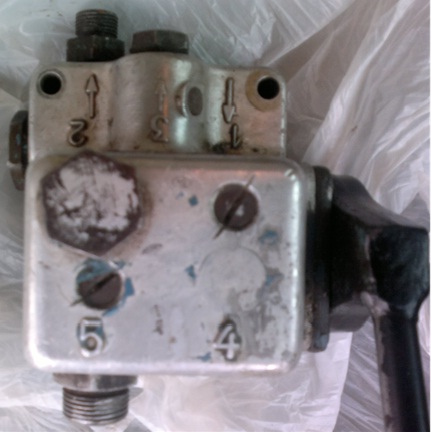

Kupil sem si Bosch-ev hid. ventil, ki pa nima gor simbola. Prosim če mi lahko kdo svetuj glede priključitve na dvosmerni cilinder? Predvsem me zanima če sta v srednji legi povezana vhodni in povratni priključek, kot je to zgoraj opisal @jorn??
Ročica omogoča pomik gor in dol, na sliki je v srednjem položaju.

Če sta povezana se iz slike ne more vedeti. Bi pa rekel da gre to za pnevmatski ventil, glede na to da ima 5 priključkov? Lahko sta v srednjem položaju zaprta.
lahko pa enostavno sprobaš. Z zračno pištolo pihneš v priključek 1. in če ti piha na 3 in(ali) 5 v srednjem položaju potem so povezani. Če ne piha pa niso (so zaprti).
Sicer pa imaš 1 dovod, 2 in 4 priklopiš na cilinder, 3 in 5 pa sta odvod.
Če pa imaš na ventilu napisano kakšno številko, npr. Rxxxxxxxxx pa ti lahko probam zrihtat kakšno dokumentacijo.
Takšna je vsaj standardna logika :)

OdgovorNapisal/-a dakomat » 27.8.2012 17:32
Kolikor sem uspel razbrati, na ventilu piše: bosch germany, importe d'allemagne, hy/sda3 0(d) 15(mogoče je 0, mogoče d) in še številka: 100 09438

dakomat napisal/-a:Kolikor sem uspel razbrati, na ventilu piše: bosch germany, importe d'allemagne, hy/sda3 0(d) 15(mogoče je 0, mogoče d) in še številka: 100 09438
Zdravo, sem povprašal na Rexrothu glede tega ventila pa mi iz teh podatkov in slike ne morejo določit ventila.
Če še lahko zrihtaš kakšno sliko, oz. poveš na kakšnem stroju je bil vgrajen lahko še povprašam in mogoče dobim kakšno informacijo.

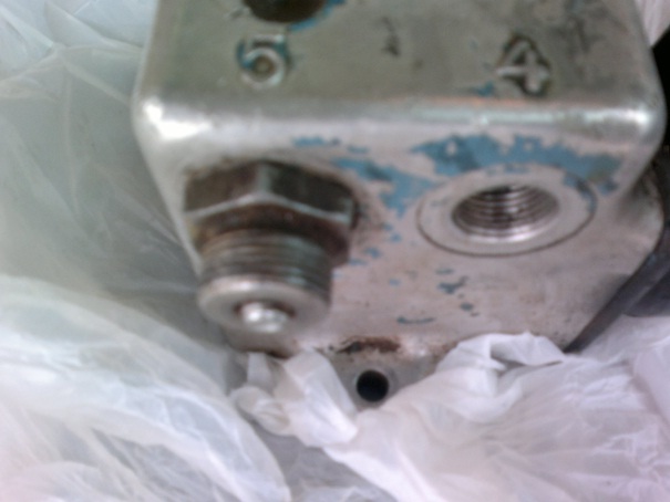

OdgovorNapisal/-a dakomat » 3.9.2012 17:54
@maniaC, v osnovi sem ga pogruntal, 1 je P, 2 je T (sta povezana,) 4 in 5 se priključi na cilinder.
Varnostni ventil je na drugi strani od ročice, težava pa je ker ne vem pri kolikšnem tlaku popusi ta varnostni ventil.
Pod čepom zgoraj na ventilu, pa je malo daljša, tanka in šibka (ne da velike sile) vzmet, ki pritiska na en mali stožec, čemu služi (še) ne vem.
Kje je bil montiran ne vem, prodajalec mi je rekel da je od bagra za spuščanje/dviganje stranskih opornih tačk, vendar se mi zdi malo prekompleksen ventil za tako stvar.
Če je možno, bi prosil, da mi poveš vsaj podatek za tlak pri varnostnem ventilu. Mogoče bo kdo že po velkosti vzmeti vedel - lahko podam dimenzije.
