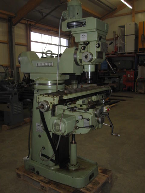

Pozdravljeni. Zanima me kako mnenje imate o takih rezkalnih strojih, kot je ta, na spodnji sliki? Vidim da se na samem stroju da nastavljat različne kote in se vse da nekam zasukat. Je zaradi tega togost stroja slabša?? Pri večini se samo glava lahko zasuče.
Prestave so tukaj, kolikor vidim, zgolj ročno z prestavljanjem jermena. Je to bolj hobi stroj?
Na forumih sem zasledil ogromno podobnih strojev v delavnicah preko luže znamke Bridgeport...
Prosim za mnenja...
Hvala!

to je bol (faracajh :D ) kot r.s. sicer pa čemu je namenjen ni slab. zelo nežna stvarca ,pač za kaj majhnega.če hočeš delat kaj bol konkretnega pa kupi kaj bol masivnega.čim majn nekih nagibov bol je stroj kompaktn

rajko1 napisal/-a:to je bol (faracajh :D ) kot r.s. sicer pa čemu je namenjen ni slab. zelo nežna stvarca ,pač za kaj majhnega.če hočeš delat kaj bol konkretnega pa kupi kaj bol masivnega.čim majn nekih nagibov bol je stroj kompaktn
l.p.
Evo, najlepša hvala @rajko1... Omenil si da je dovolj za tisto, čemu je namenjen; je namenjen kakšni specifični stvari ali zgolj za manjše stvari v smislu univerzalnega rezkalnega stroja?
Re: Nakup rezkalnega stroja
OdgovorNapisal/-a rajko1 » 21.11.2013 21:18
ja, to je univerzalni r.s.ki je namenjen posamičnimi kosi ali zelo majhnimi serijami 2x 3x . fino je ker lahko glavo obračaš kamor hočeš pa še giblivo pinolo ima.
