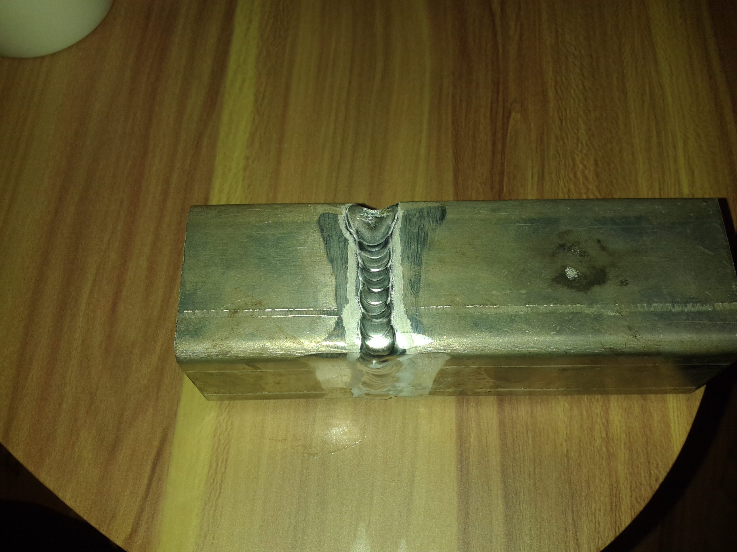

OdgovorNapisal/-a dejan995 » 3.12.2014 12:06
Živjo!
Sem nov na forumu in začenjam z tig varjenjem aluminija z malo truda mi je končno uspelo dokaj lepo zavariti
Uporavbljam stahlwerkov ac\dc varilni aparat.
Varil sem 2mm debel aluminij z zeleno elektrodo debeline 1.6 frekvenca 100hz balance 70% in amperažo 70 amp
Če ima kdo predlog kaj bi še spremenil bi bil zelo vesel :)
dejan995
Prispevkov: 2
Pridružen: 3.12.2014 11:48
Re: Začetek tig varjenja
OdgovorNapisal/-a borisk » 3.12.2014 13:51
Lahko se igraš s pulzom, da ti daje stroj takt premika, s tem dobiš enakomerne lunce in pomik. Amerikanci uporabljajo pedal za amperažo, s katerim lahko simuliral nizkofrekvenčni pulz, pri nas pa si marsikateri varilec daje "takt" z eno nogo kot basist.
Za prvič je dobro, drugo pa prinesejo metri zvara :)

OdgovorNapisal/-a Sajko993 » 20.9.2019 14:11
dejan995 napisal/-a:Živjo!
Malo se lahko poigraš tudi z nastavitvijo balance, da dobiš večji čistilni efekt, pa boljše je variti z debelejšo elektrodo saj je malo bolj odporna proti vključkom, manjšo elektrodo ti prehitro požre.
Drugače pa tako kot je napisal borisk, narediš tako da se pomikaš naprej takrat ko je pulz v najnižjem toku in topiš, dodajaš v višjem toku.
Pri aluminiju je najbolj pomembna predpriprava zvara, torej čiščenje površine, krtačenje. Ker v primeru reparature starega aluminija pozabi da bi varil direktno. Bo elektroda takoj polna umazanije in s tem tudi var.
LP.
Sajko993
