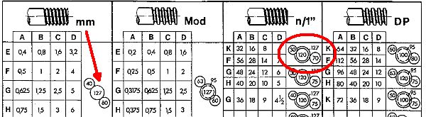

če je vreteno metrično ni težav, če je pa colsko ali, če boš želel rezati z metričnim colske navoje ali obratno je potreben zobnik 127, ta je nepogrešljiv, če nisem vsega pozabil...
Re: navoj
OdgovorNapisal/-a Deutz » 13.3.2023 11:45
vili napisal/-a:če je vreteno metrično ni težav, če je pa colsko ali, če boš želel rezati z metričnim colske navoje ali obratno je potreben zobnik 127, ta je nepogrešljiv, če nisem vsega pozabil...
Jaaaa... nepogrešljivo!!! :lol: 127
...in kako pride 127 ???
1" = 25,4 mm > 25,4 x 5= 127 !!!
Torej ko se colsko navojno vreteno obrne tolikokrat da se suport premakne za 1" se pogonsko vreteno (obdelovanec) obrne za celo število obratov tolikokrat kakšen "gang" (število navoja po colu) želimo (npr. ...10, 11, ...18, 19...). Če bi pa želeli z takšnim colskim navojnim vretenom ("špindl") narezati metrične navoje moramo izpolniti pogoj da se za vsak obrat pogonskega vretena (obdelovanec), suport premakne za neko metrično mero v mm oziroma 1/10mm (npr 0,25mm...0,75mm,... 1mm, 1,25mm.. 3mm itd)
To dosežemo tako da spremenimo število obratov navojnega vretena na način da se za vsak obrat obdelovanca navojno vreteno obrne toliko da premakne suport za celo število mm oziroma 1/10 mm !!
Da bi premik od 1" spremenilii v celoštevilčne mm bi rabili zobnik ki ima 25,4 zobov :evil: ...tega pa nimamo.... imamo pa lahko zobnik od 5x25.4 = 127 zobov ki nam bo 5" premika suporta konvertiral v premik od 1mm !! :D Ostale multiplikacije pa dobimo z dodatnimi zobniki oziroma "nortonom"...

Tako nekako je s tem 127 zobnikom ki ga je vili iz klobuka zvlekel... :P
Je pa pri meni ta 127 zobnik vedno v pogonu ampak le kot vmesni zobnik med glavnim vretenom in škarjami (in seveda pri tem nima vpliv na prestavno razmerje) ne glede na to da je navojno vreteno metrično in stružim metrični navoj... seveda lahko bi bil tudi nek drug zobnik... če pa rabim narezat colski navoj potem pa ta 127 ni več vmesni ampak je vsporedno vezan na 120 zobnik in naprej na škarje... in sem rabil kar nekaj časa da pogruntam koko to deluje...
zobnik 127.jpg (36.94 KiB) Videno 22438 krat
