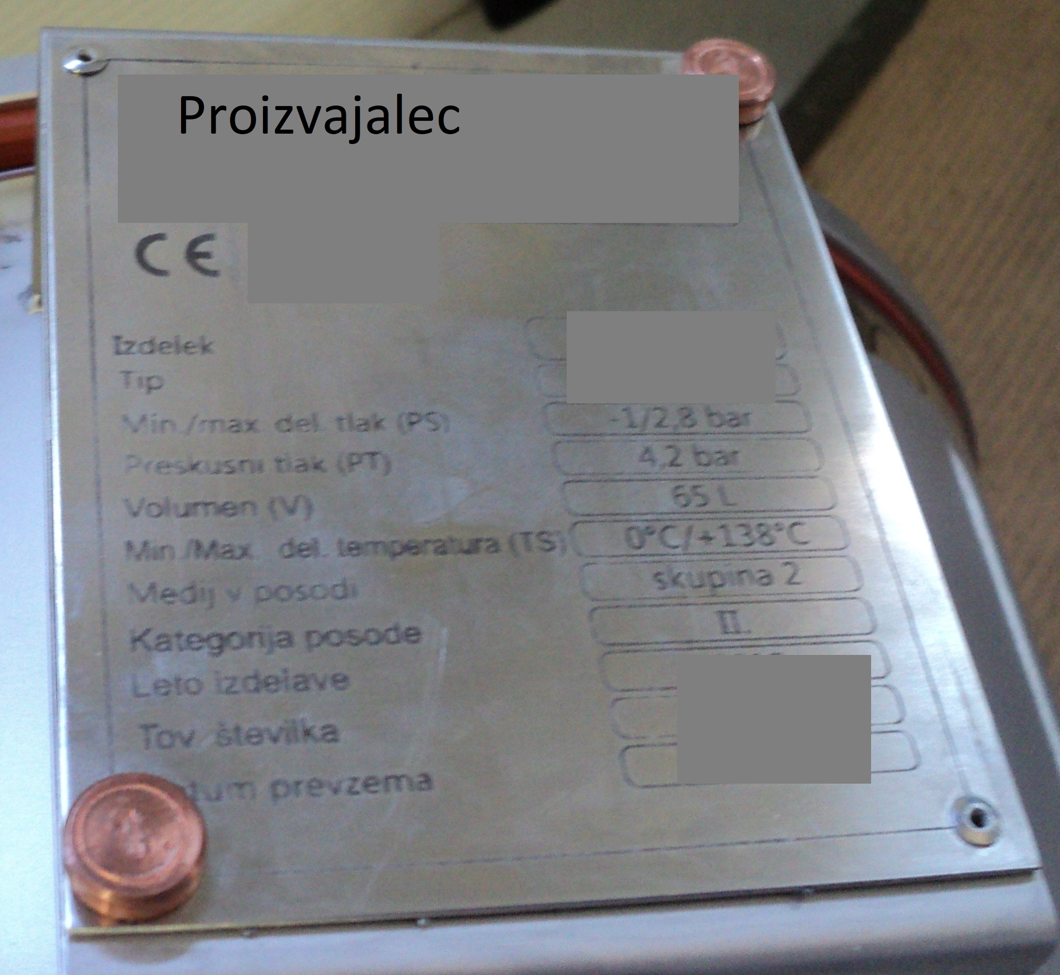

A kdo od poznavalcev področja tlačnih posod ve kaj naj bi bilo napisano na tablici posode kompresorja? Do zdaj sem videl oznake pn in ps in pa neka območja temperatur. Pa datum seveda.
Prišla bi mi prav hitra obrazložitev kaj pomenijo tlaki pn in ps, itd. Hvala.

OdgovorNapisal/-a vili » 29.3.2019 19:34
morda tole...:
Re: Svetovanje pri nakupu kompresorja
OdgovorNapisal/-a jan.23 » 29.3.2019 20:18
Za obvezen podatke na napisni ploščici poglej v direktivo, v katero zapade tvoja tlačna posoda...
DIREKTIVA 2014/29/EU, Direktiva 2014/68/EU, pa še verjetno katera. Priglašeni organ lahko še dodatno zahteva kakšen podate.
Ali se tlak piše v bar ali v barg je pa (kolikor je meni znano) stvar odločitev proizvajalca. V direktivah je uporabljen bar.
