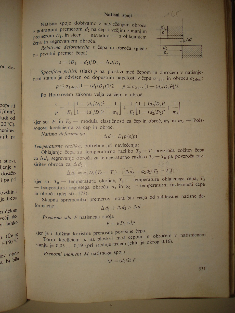

OdgovorNapisal/-a vili » 16.5.2010 20:29

OdgovorNapisal/-a a » 17.5.2010 9:51
Iz katere knjige je to skopirano?
a
Prispevkov: 39
Pridružen: 15.10.2004 21:50
OdgovorNapisal/-a vili » 17.5.2010 10:25
to je iz "strojniškega katekizma" b. kraut: sp
OdgovorNapisal/-a bilobil » 17.5.2010 12:24
pr ohlajanju mi n jasn.a je T1 absoluten al dam (20-(-17))? mislte da je realno da se obroč(10mm) raztegne za 0,156mm pri 150C ?

OdgovorNapisal/-a kopron » 17.5.2010 17:36
Ne ni točno, razstegne se za 0,018mm.

OdgovorNapisal/-a imp15 » 17.5.2010 18:51
seveda moraš podati tudi začetno temperaturo, potem pa sledi izračun, lahko računaš iz linearne razteznosti ali pa iz ploščinske(le da je le to daljše) če me spomin ne vara
