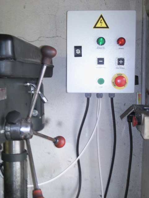

Lahko pa narediš vrtalni stroj še mnogo bolj funkcionalen in praktičen z vgradnjo frekvenčnega regulatorja. Izbereš primerno prestavno razmerje in ni več potrebno prestavljati jermen. Razpon vrtlajev motorja imaš brezstopenjsko nastavljiv od 150 do 4000 o/min pri motorjih z nazivnimi obrati 1400/min.
Dodatno imaš še nožno pedalko za počasno vrtenje naprej-nazaj, kar omogoča vrezovanje navojev in pa hitro vpenjanje svedrov.
Za ogled in preiskus me lahko kontaktirate, sem v Lj.

@mihko
Kaj pri regulaciji vrtljajev z frekvenčnim regulatorjem se obdrži ves navor motorja čez vse hitrosti??
Lahko prosim pripneš kakšno večjo sliko - ki več prikazuje...
Pa kak finančni zalogaj vzame taka predelava ob predpostavki da že imam stroj??
