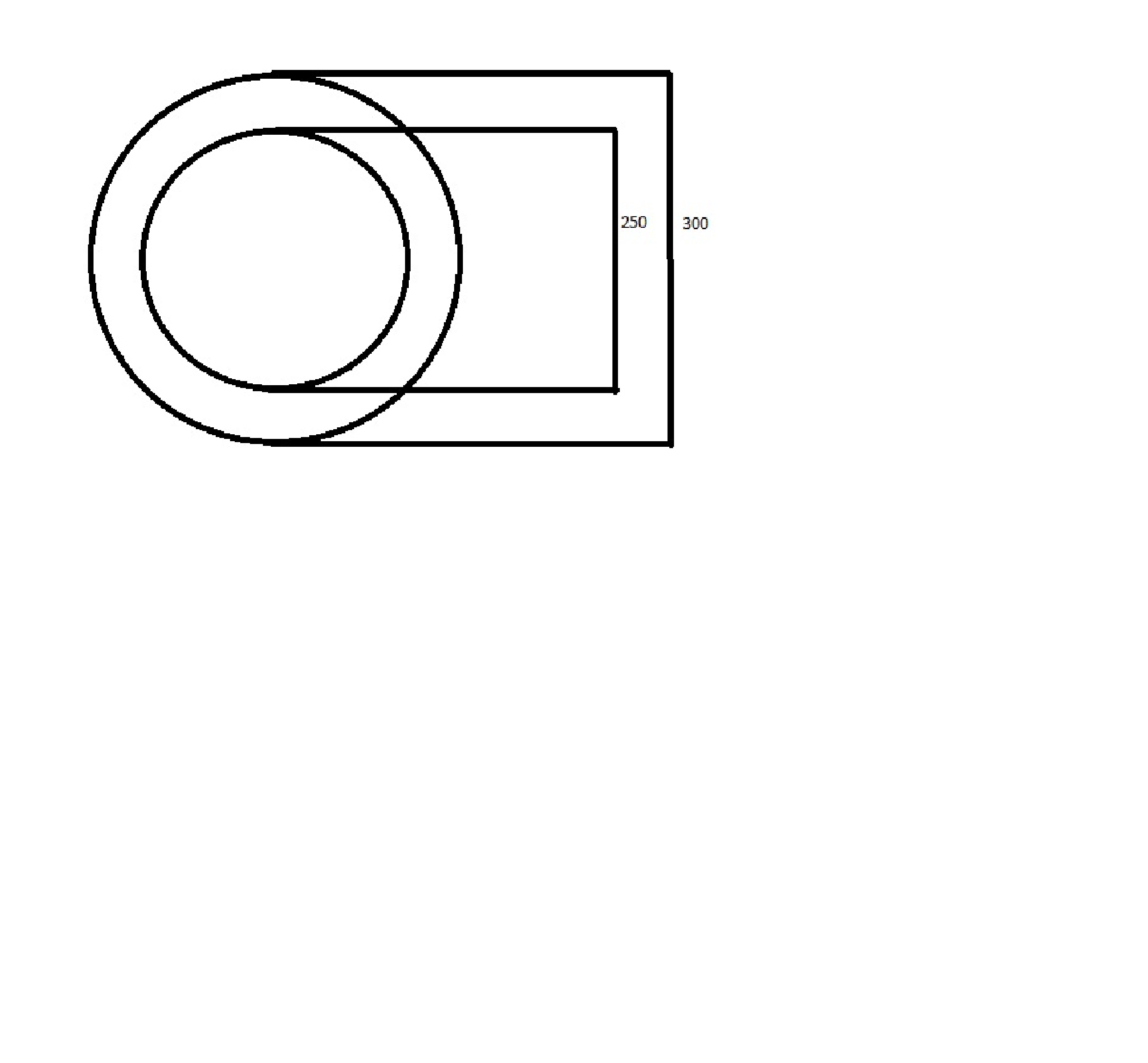

V material mere fi 300x35 bi rad izdolbel luknjo fi 250. Zanima me ali jo je možno izdolbsti na tak način, da bi v notranjosti ostal še celi material (npr. fi200).
Upam da je napisano dosti razumljivo, ker nevem kako bi drugače opisal :D

OdgovorNapisal/-a MihX » 17.8.2012 19:08
Pardon.
Zanima me ali je možno, da ta notranji del z stružnico "izrežem" ven, tako da ne gre celoten fi250 materiala v nič?
