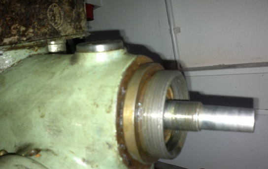

Spoštovani!
Zanima me kako se imenuje sistem za pritrditev na starejšem stebernem vrtalnem stroju, ki je prikazan na spodnji sliki (znotraj pinole)??? Je možno kupiti kak nastavek za MK?? Na večji navoj pride še matica. Sicer bom jutri razstavil in lahko takrat poslikam....

Tako, danes sem razdrl to pinolo in ugotovim da se konus B16 (nanj paše vrt glava) drži celotne pinole in ni možnosti da se odstrani. Rad bi uporabljal svedre na MK2, ima kdo kako idejo kako to realizirati?
Hvala!

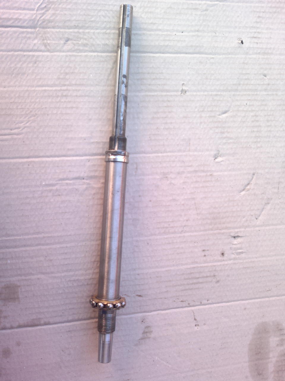

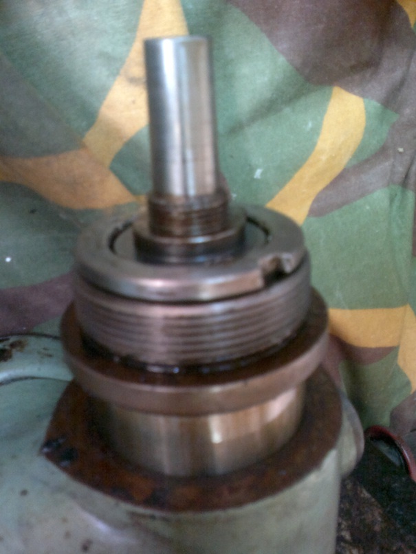

No, danes sem dokončno podrl pinolo in spravil ven gred.
Ležaja sta aksialno razstavljiva, notranji fi je 20, zunanji pa 47 mm. Kaj priporočate, izdelavo nove z MK2 nastavkom?
