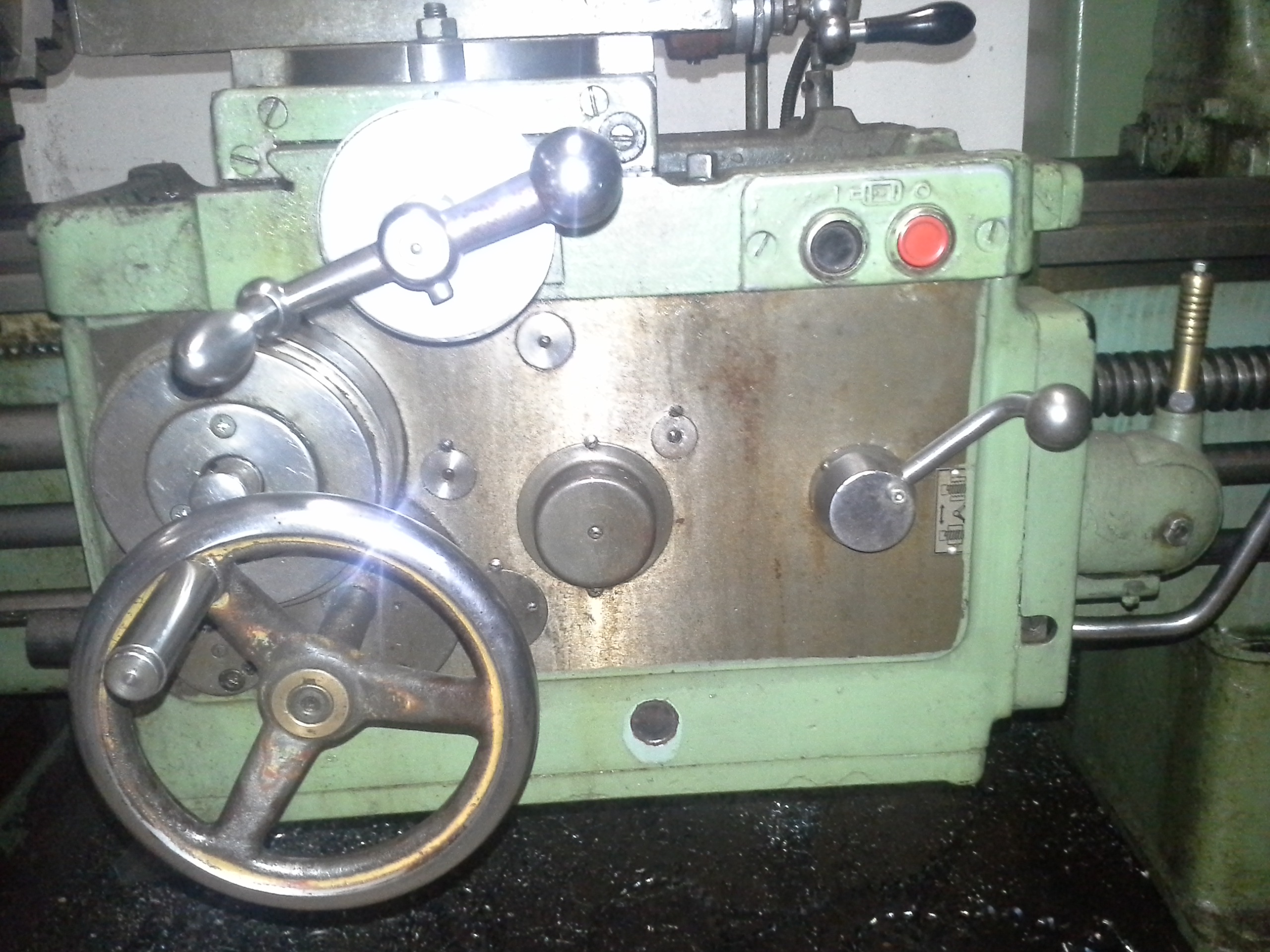

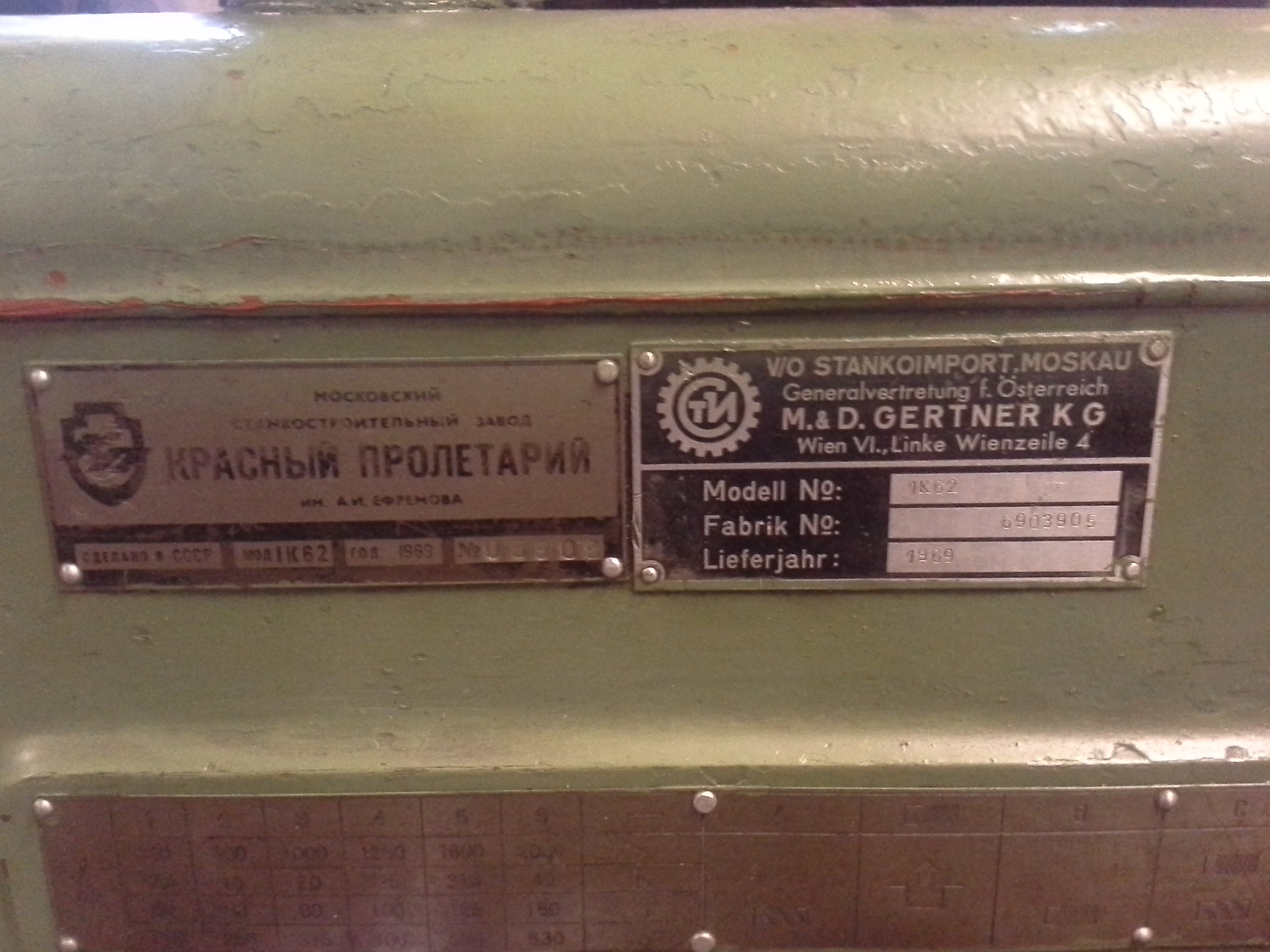

Danes sem šel gledat to stružnico, ki sem jo omenil v naslovu.Sedaj me zanima vaše mnenje o stružnici, predvsem pa če ima avtomatski prečni oz. čelni pomik, saj nevem kako se vklopi, ker je nisem mogel probati saj ni bilo elektrike.Stružnica je lepo ohranjena.PRILAGAM PA ŠE SLIKE ZA BOLJŠO PREDSTAVO.

Zgleda močna, lepo vzdrževana stružnica. Kje se vklopijo pomiki, se ponavadi razbere s tablic, mislim da da se vklopi na tisti ročki, ki je na desni strani suportov, torej levo-desno vzdolžni pomik, naprej-nazaj pa prečni pomik.

To se pravi tista ročka ki je edina na desni strani?ker gre v 4 položaje čisto gor gre vzdolžni pomik ročno, na sredini je vzdolžni pomik avtomatski ker ne gre rocno,če jo dam za en polozaj še dol je isto samo je najbrž za drugo smer vzdolznega pomika, ce dam pa cisto dol je isto vzdolzni pomik tako da bi moral prestaviti kaksno rocico na vretenjaku tam ko so rocice za vrtljaje in za navoje da bi vklopil precni pomik ?

Pokjen hvala ti zgleda da ima prečni pomik

Stružnica ima vse pomike vzdolžne in prečne in še celo hitre pomike za približevanje k obdelovancu. Narejena je zelo masivno in robustno edina slabost je da je sigurno kar precej hrupna in da ima 11kw motor kar je po mojem pol preveč.
Sam imam doma iste znamke rezkalni stroj in sm zelo zadovoljen z njim zato poznam znamko Stankoimport.
Edini problem je ta da kupovanje stroja brez preizkusa (kot praviš ni več priklopljen) zna biti kar loto.
Cene so okrog euro na kilo se pravi tak stroj ma 2200kg :D naprej pa sam skalkuliraj

Ja stružnica zgleda res močna in ima 10 KW motor takosem prebral na tablici.Eden mi je rekel da bi bil zadosti 4KW motor, da bi jo gnal.

Priklopljena je še na elektriko samo zagnati se ne sme saj je lastnik dal 20A pancerke notri prej pa so bile 25A in je skurilo te 20A ko jo je eden zagnal ki jo je prišel gledat. :D :D
