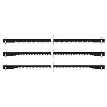

Včeraj se mi je zlomila zadnja žagica za dekupirno žago.Žaga je že prilično v letih in v prodaji ni več žagic za to žago.Lističi te žage "LUX",so dolgi 70 mm,vse novejše žage pa imajo dolžino žagic 127-130 mm.Lepo prosim,če jih ima kdo še kaj doma in jih ne rabi več,da mi jih proda.

Re: Žagice za dekupirno žago
OdgovorNapisal/-a ilboy » 27.3.2015 15:50
Dolžina je že prava,nimajo pa na vsakem koncu štiftka,tako da se z njimi nimam kaj pomagati.

OdgovorNapisal/-a rafaellsi » 27.3.2015 17:48
Me je @slavc malo prehitel. Poleg ebaya so tudi naAmazonu...
Razdalja me stifti naj bi bila 2-3/4 cole ... cca. 70mm

Najlepša hvala za informacije,je pa tukaj ena težava.Sem namreč starejša generacija (71 let) in nimam pojma,kako poteka ta internetna trgovina,zato bi raje videl,če bi se to dalo dobiti pri nas,ali pa če obstaja kakšen uvoznik,ki bi mi žagice lahko uvozil.Imam pa še eno zamisel.Če bi kupil žagice dolžine 130 mm,ki se jih dobi pri nas,bi jih skrajšal na 70 mm in zvrtal luknjico ter vstavil štiftek.Skrbi me edino,če bi lahko v žagico zvrtal luknjo 1 mm.
OdgovorNapisal/-a Slavc » 28.3.2015 10:23
Na mestu kjer so zobje je žagica kaljena in poleg tega še zožana.
Zato boš tam težko vstavil štift.
