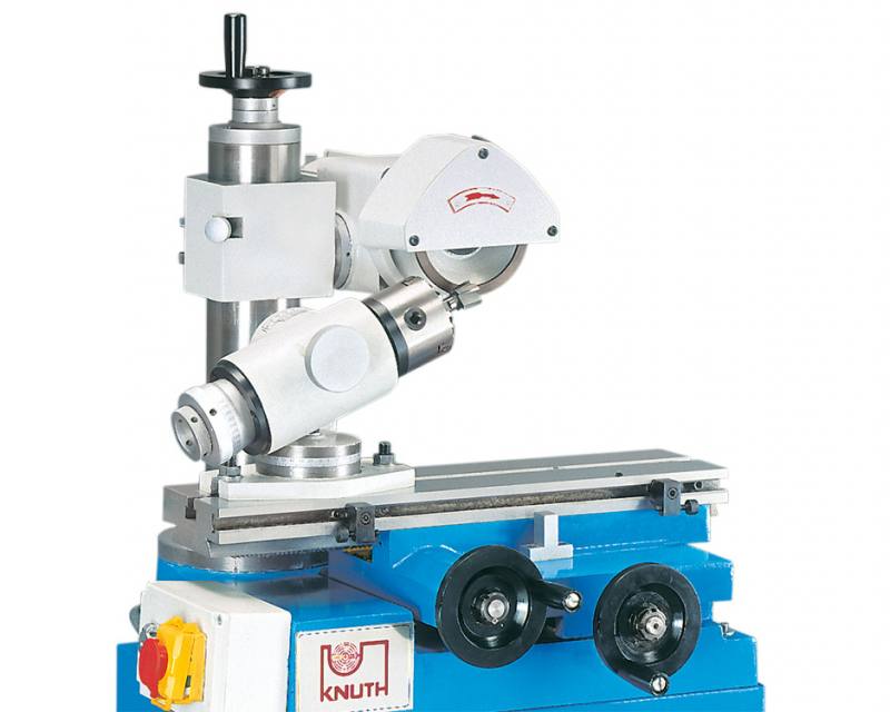

OdgovorNapisal/-a borisk » 23.9.2015 11:45
darex in cuttermaster sta samo za svedre
Če želiš brusiti sve kar si napisal, je najbolj uporaben takšen univerzalen strojček kot ga ponuja naprimer knuth
http://www.wgm-maschinen.de/Knuth-Machi ... anguage=en
s tem brusiš svedre, rezkarje, žage, stružne nože itd, ampak moraš vedeti kaj delaš, pa celoten postopek bo trajal kar nekaj časa, ker je treba stroj nastavit. omenjeni stroj dobiš oz ga lahko vidiš pri wd tehniku ampak ima druge nalepke.
glede na to da smo bili v podobnem položaju kot ti, se najbolj izplača če za svedre kupiš namenski stroj, rezkarje in ostalo kramo pa daješ brusit strokovnjakom.
