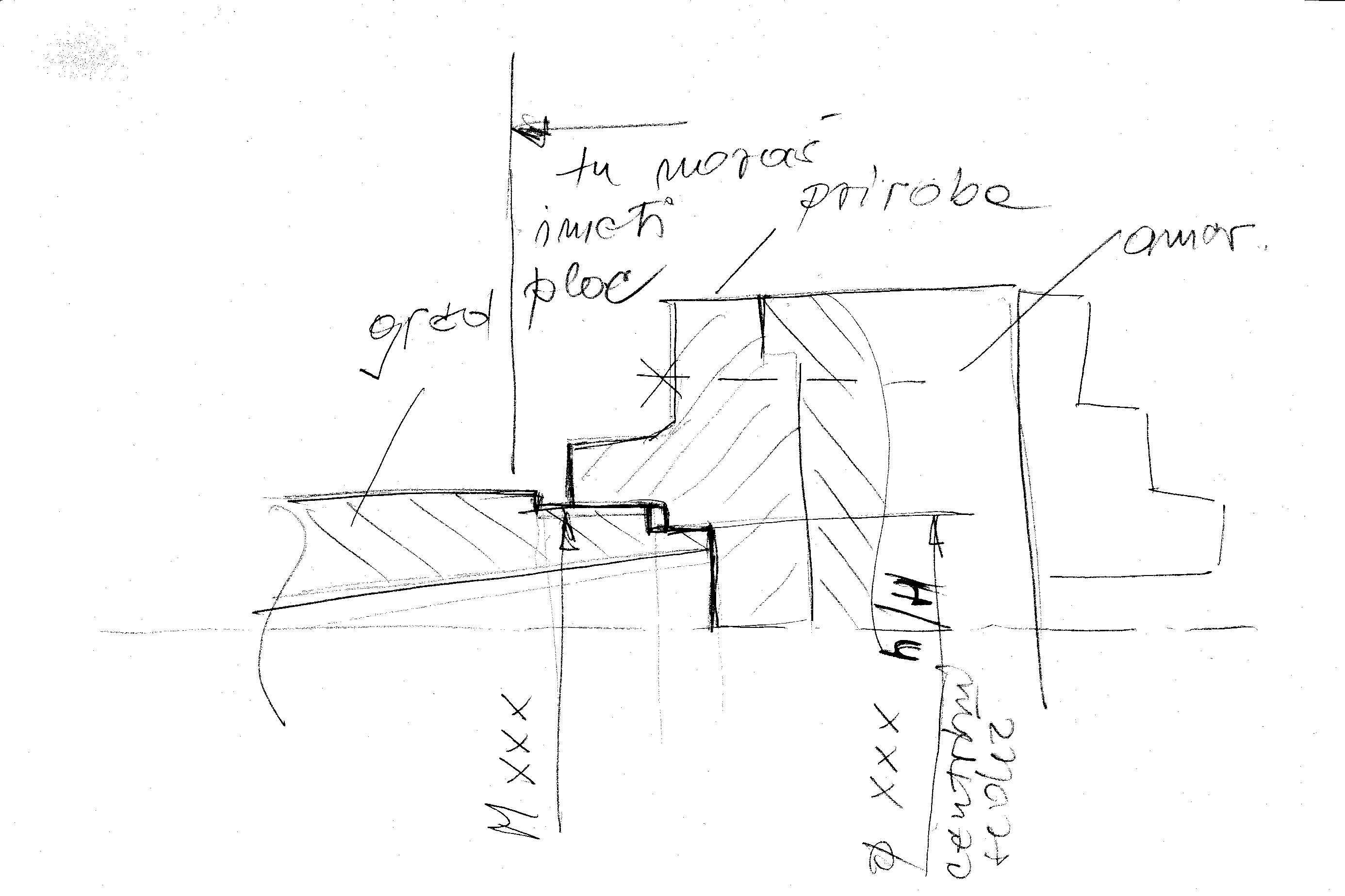

OdgovorNapisal/-a vili » 27.12.2015 17:15
na "velo" vrežeš navoj in sedež, ki je nekaj manjši od globine navoja za centriranje "flančne", na "flančno" pa našraufaš "amerikaner", če seveda ostala konstrukcija to dopušča, tak način so imele vse starejše stružnice, stare ada-e, tes-ke, pa še kakšne, samo navoj in sedež in to je to, če ti bo na tem "drakslu" opletalo kako stotinko ne gre za nasa tehnologijo je prav drek... :lol:
pa še malo edukacije tako malo mimo grede, to ni "OS" ampak "GRED", to pa zato, ker prenaša tozijski moment, pa si to zapomnite enkrat za vedno :evil:
nemci bi rekli temu vela ne aksa... :D
Re: navoj na osi fi 24mm
OdgovorNapisal/-a vili » 27.12.2015 17:32
no tako nekako:
OdgovorNapisal/-a gogi5 » 27.12.2015 19:31
zdravo
vili,verjetno bom naredil nekaj takega ,kot si opisal in tudi če malo opleta ni straha ;)
gremo kar v akcijo :)
