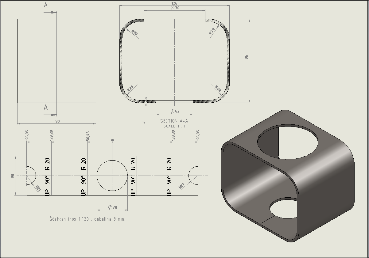

kdo bi lahko zakrivil 1.4301 3 mm debeline, na radij cca. 20 mm in to tako, da dobim zaprt profil. Načrt v priponki.
Hvala,
Pina

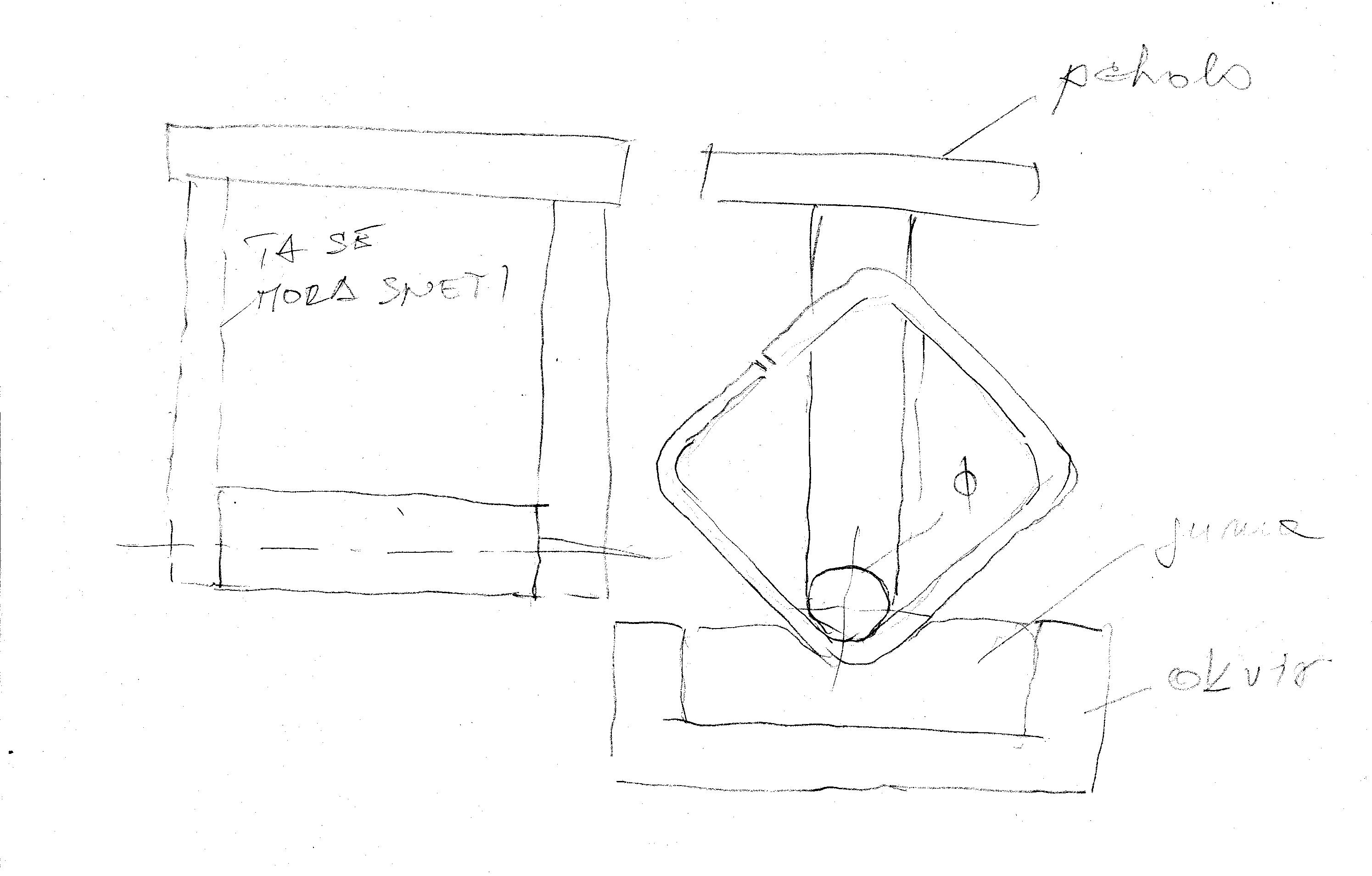

prizma ???, to se vtisne v gumo, ampak zopet nima vsak...
pehalo???, če želiš v enem kosi je potreben jarem, nekaj je potrebno "scumprati", da bi pa imel kar vsak tak jarem pa malo dvomim... :o
spremeni konstrukcijo in pa izdelati iz dveh kosov in zvariti, nevem zakaj ne??? :roll:

ja abkant, ali pa kaj drugega, tudi na ročni "špinlpreši", bo najbolje, če jo še kdo ima... in pa, če se mu ljubi zafrkavat z enim kosom... :oops:
guma zato, da lahko na hitro "rešiš" prizmo, za prototipni kos
jarem???, kam se ti pa bodo upognili kraki, če boš "kantala" z običajno "klino", samo iz dveh kosov bo šlo brez jarma
iz kartona si zavi kos pa razmisli... :o
tako nekako bi izdelal:

Če se bo izdelalo iz dveh delov, in se upogibalo na "abkantu" z orodjem R20, je velika verjetnost, da bo deformiralo izrez premera 70mm.

Itak, zato je pa Vili predlagal gumo ... pa bo prav tako problem. Treba zadevo pridržati itd ..

vili: po pravici povedano, sem imela tudi sama v mislih točno to kar si narisal ti, vendar ne vem kako rešiti to, da bo radij res na poziciji in se ne bo pločevina med krivljenjem prestavljala po prizmi.
Nisem vedela, da se moji izmišljotini reče strokovno jarem :).
Se pravi, če uporabim gumo, kakšne oblike točno mora biti? Ali guma prepreči premikanje levo desno?

z "jarmom " (jarem misliš da veš kaj je, "komat", za konja ali kravo) sem mislil obliko pehala, dobro lahko bi rekli tudi "okvir", kaj vem, če misliš delat iz enega kosa
guma: ta naj bo primerno debela in "trdota", ne rabi nobene oblike, se bo že sama oblikovala, dobro nebo ratalo iz prve, to lahko narediš na vsaki stiskalnici z zadosti sile in giba
