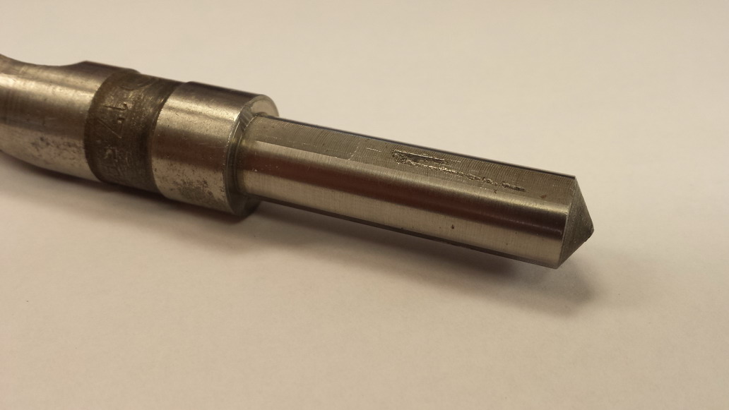

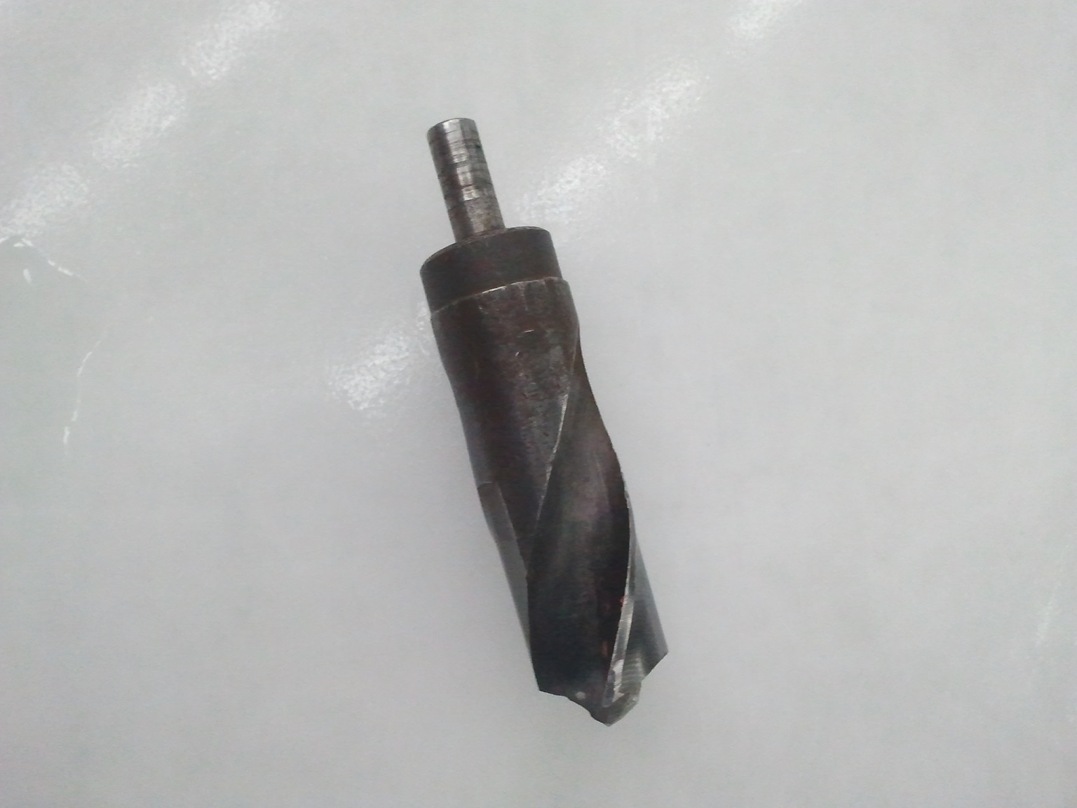

Zanima me kje bi lahko dobil - kupil sveder 32 mm premera in mora imeti vpenjalni del za akumulatorsko ročno vrtalko ali klasično električno vrtalno napravo?
Dolžnia cca. 25 cm

Takega verjetno ne boš mogel kupiti v trgovini. Kupi enega z konusom pa ga daj postružit.

samo za info: većji svedri so običajno varjeni iz dveh kosov ;hss in repa držalo, toliko na kratko...

To ti vsak lahko postruži z P 30 nožem, če bo par stotink iz centra ne bo noben problem,ker ga ročno ne boš nikoli pobrusil v stotinko .
Jaz sem si pred leti, ko sem imel namizno Mamksimat 500 sam postružil na njej in sem vrtal brez problema .

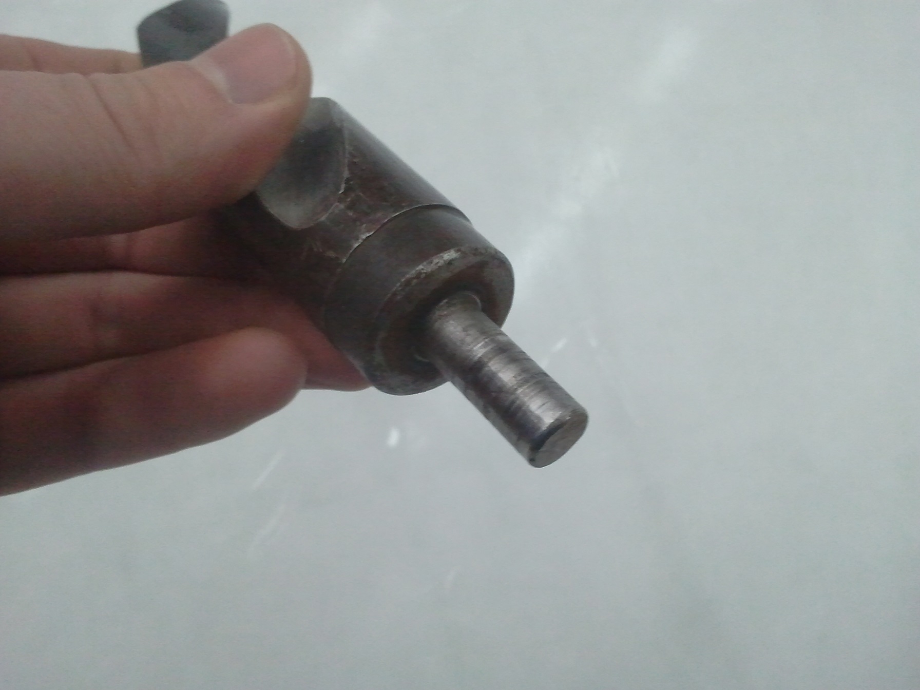

Če boš vrtal na roke z ročno akumulatorsko mašinco, ne bo nič narobe, če ne bo postružen do stotinke natančno v center. Nekaj svedrov sem tudi sam postružil na fi 10mm, nekaj na 12mm ali 13mm, konus stran, pa je.
Ker je tak sveder rad zdrsnil v 10mm glavi, sem zadevo izboljšal tako, da sem postruženi del še malo porezkal na 120stopinj, da običajna 3 čeljustna glava lepo prime na porezkane dele.
Dodajam fotografijo enega svedra, ki sem ga tako obdelal. Ta na sliki je bil predhodno postružen na 13mm, ker je velikokrat zdrsnil, sem ga popravil in postružil na 12mm in še porezkal.
Rezkal sem vpetega v primež, najprej porezkal na enem delu, potem sem ga obrnil za približno 120stopinj, pomagal sem si s papirno šablono, in spet porezkal v enako globino, še enkrat obrnil in preveril s šablono. 3 porezkane ploskve se lepo ujemajo z vrtalno glavo, sveder vidno ne opleta, za vrtanje iz roke je topopolnoma zadovoljiv rezultat.
Na fotki se že vidi, da sveder kar matram, ker je že viden odtis od vrtalne glave.
Ne, ta sveder ne uporabljam v bolj natančne namene in ga ne vpenjam na rezkalni stroj ali na stružnici. Na strojih uporabljam svedre ki niso ožvečeni na vpenjalnem delu.
