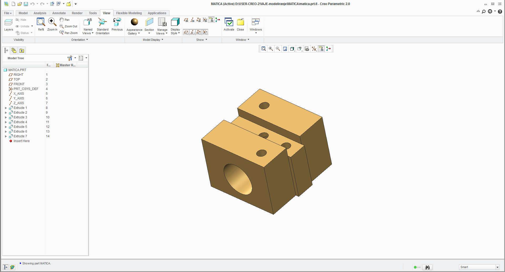

Pozdravljeni kolegi. Te dni sem imel malo več časa, pa sem se posvetil obnovi prečnega vretena in matice na Prvomajski stružnici TNP 145 obrat RAŠA. Da nisem naročil novega vretena, sem samo staro vreteno tam kjer je bilo še novo, prilagodili vretenu tam, kjer je bilo najbol obrabljeno (delovno območje), nato pa sem novo matico prilagodil temu vretenu,in jo dal porezkati na obdelovalni center.
obnovljeno vreteno in nova matica
razstavljane prečnega suporta
modeliranje matice

Pa moram reči, da zadeva špila vrhunsko

Tak se to dela ja... :lol: bo še en čas dobro. Novo vreteno je pa verjetno kar nekaj €€€...

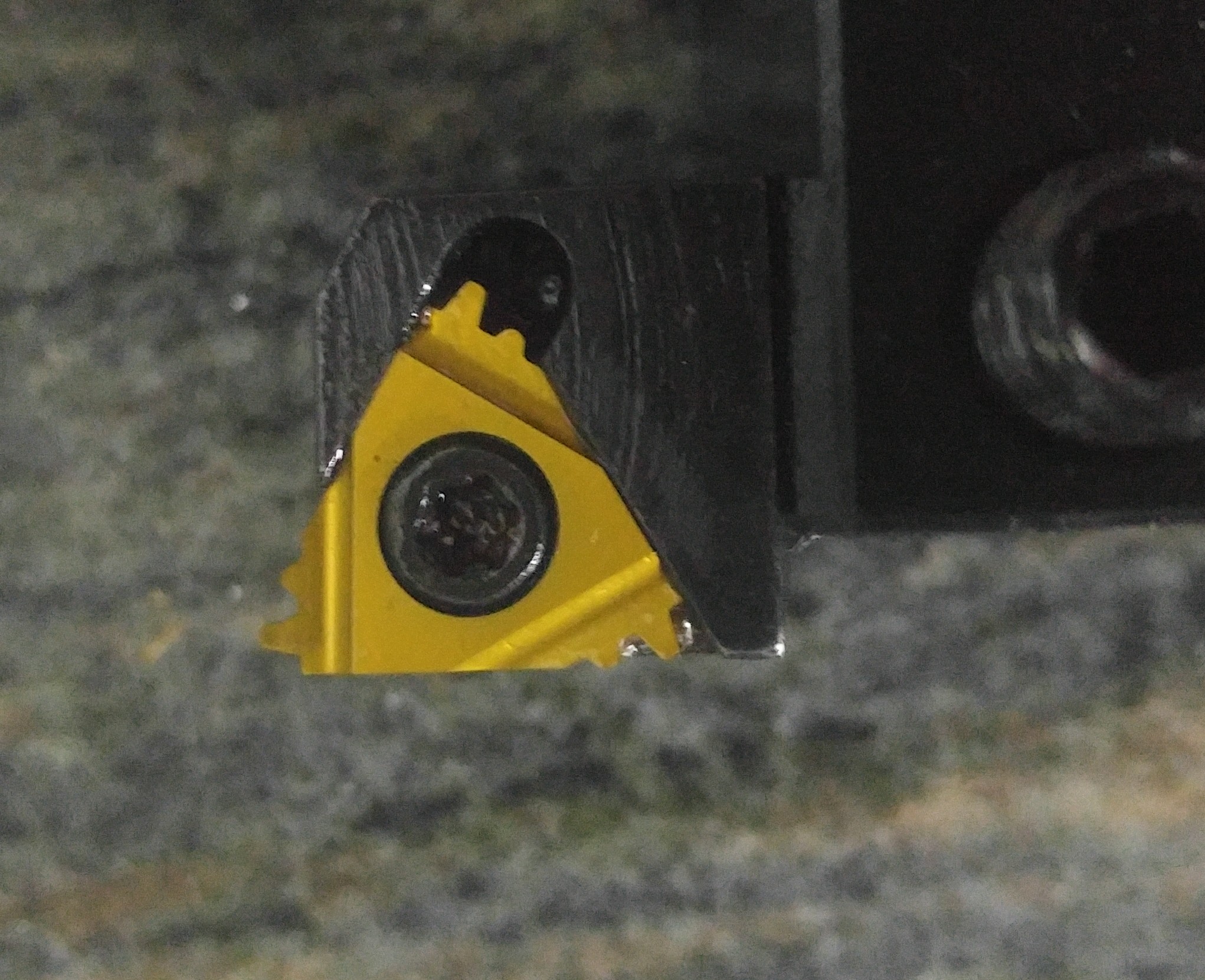

Rad bi poizkusil narediti novo vreteno prečnega suporta na moji kitajski stružnici.Zanima me kateri materjal naj kupim.Navoj je trapezni 12x2 levi sem že poizkusil samo navoj je bil hrapav.Zakaj? Sem hobi uporabnik zato mi ne zamerite.

Probal sem naredit iz jekla c45 samo navoj je hrapav.stružil sem z ploščico za trapezni navoj (novo).Je mogoče razlika v ploščici je bila za desni navoj.

imel si premalo rezalno hitrost..., kupi pri tuli -ju, ti so, če se ne motim valjani..., levi navoj z desno ploščico???!!!, a ti je uspelo, res si mojster..., svašta pička rodi, samo neče pištol..., malo si zamisli geometrijo...

Tuli nima v ponudbi 12x2 levi navoj ploščice za levi navoj ne vem kje dobit.Imam za notranji navoj samo ne paše v držalo.da bi sam zbrusil iz hss pa je utopija.Sem le "pastirček" :cry:

Levi navoj z desno ploščico čisto enostavno,obrati isti,pomiki isti,smer pomika kontra,navoj delaš od amerikanarja proti pinoli
