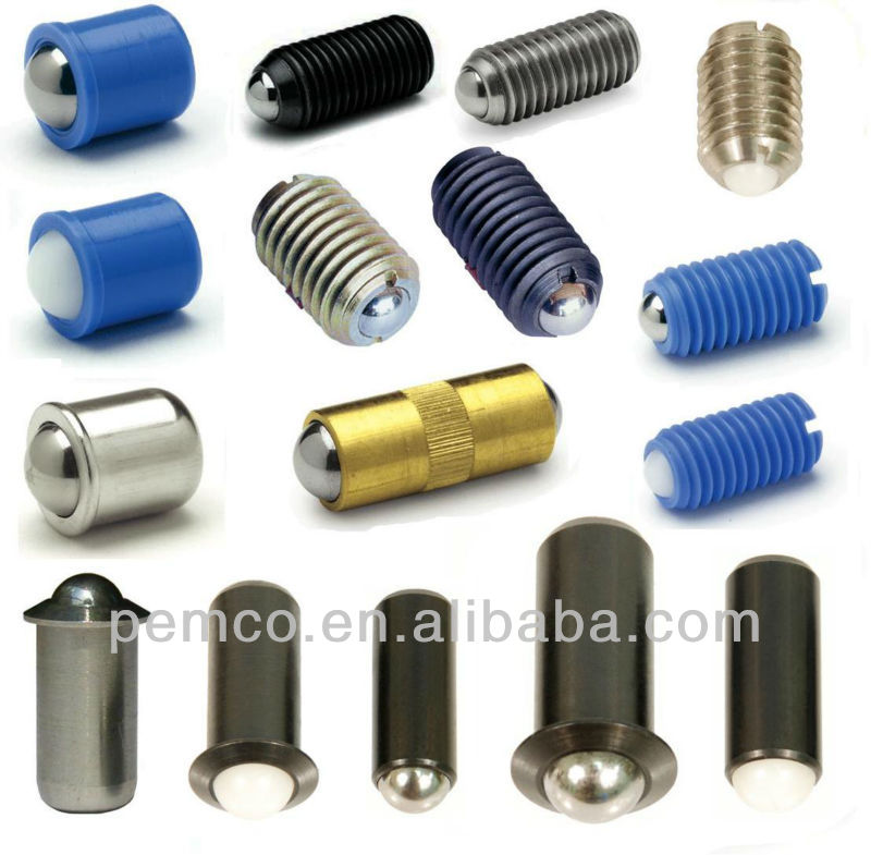

ali pa če zvrtaš lunje z navoji in uporabiš tole:
ali pa podrejaš kose, ki ti držijo kroglico, pa potem vse skupaj naprešaš v tvoj štift.
