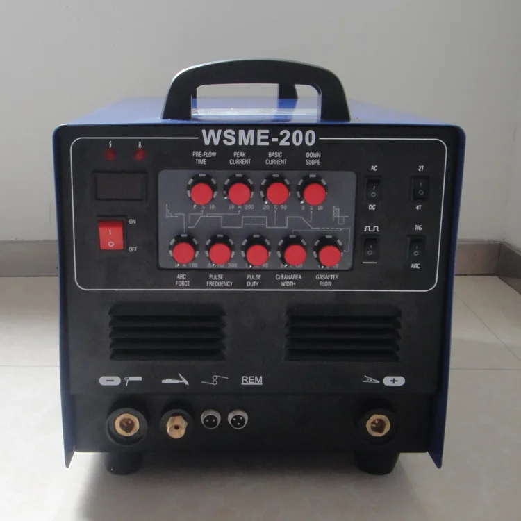

OdgovorNapisal/-a borisk » 13.5.2020 6:29
imam več kosov 200E,
Razlika je v tem da je WSME starejši dizajn, ki so mu vmes dodali digitalno komandno ploščo, sam močnostni del pa je "analogni", tukaj je slika pred tem
WSME je sicer tip aparata, ki je bolj kot ne "open source" na kitajskem, se pravi delajo ga v xx fabrikah.
200E je pa novejši, veliko manjši, popolnoma digitalni, baje boljše drži amperažo, aluminij gre prez problemov, kolk pač lahko z 200A, omejitev je bolj v cevnem paketu kot v interminenci.
Vzami 200E, manjši, novejši, cenejši...

OdgovorNapisal/-a fastrider » 13.5.2020 10:56
Nisem imel v mislih tega starega WSME ampak tega novejšega...
https://www.wtl.si/varjenje-in-rezanje/ ... apara.html
Ta je pa 200E
https://www.wtl.si/varjenje-in-rezanje/ ... erter.html
Kolikor sem lahko razbral je da pri 200E je za AC konstantna frekvenca na 60hz (za balance niti ne vem če je mogoč?), med tem ko pri WSME piše da je od 5-250hz in omenjajo čistilni efekt (balance). Sedaj sem malo zmeden če je to nastavljanje mogoče pri 200E

OdgovorNapisal/-a borisk » 13.5.2020 13:15
Zdravo!
vem katerega si mislil, ampak koliko je meni znano, je to samo komandna plošča ki nadomesti tiste dve vrste knofov, se pa vse dogaja analogno. 200E je po drugi strani čisto digitalni aparat.
200E omogoča AC s stalno frekvenco, omogoča pa še dodatno pulzno funkcijo kot DC v rangu od 0,5hz do 200Hz z nastavljanjem nizkega in visokega toka in razmerje med visokim in nizkim. Balance osnovne AC frekvence se da štelat v stopnjah -5 do +5 (dejasnki nivo v % bi moral pogledat nekje v navodilih)
