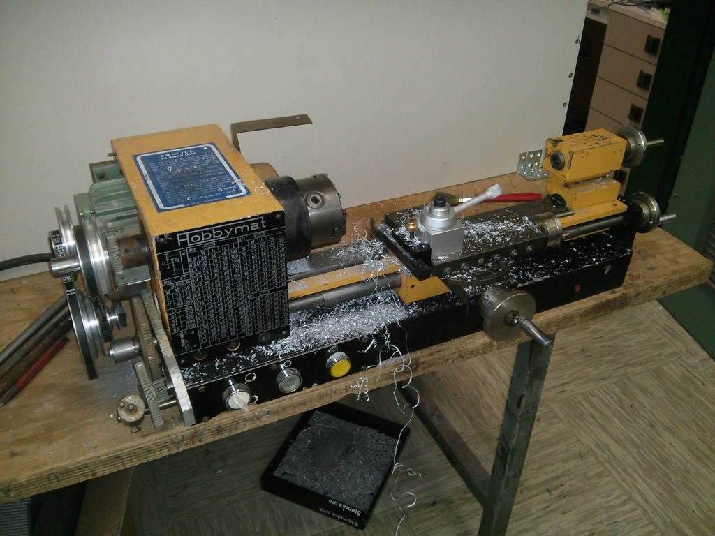

S hišnikom letos postopoma oživljava majhno stružnico Hobbymat MD65,
ki je leta samevala v kotu OŠ skladiščne kamrice (sem učitelj TIT). Žal v preteklosti zgleda moj predhodnik/ca ni lepo ravnal/a z njo, saj je bila popolnoma zabita (nekdo je na njej stružil les), jermeni raztegnejeni, jermenice polomljene. Mehanizem za samodejni pomik ne delujoč(mankajoči deli & zobniki), manjkajoče vpetje za nože, mankajoče vpetje z svedre...
Zaenkrat sva naredila:
- Z precej sile uspela razstavit in na koncu počisti vodila
- Jermenice sva dala postružit iz alu, kupila jermena(Gumiz Kamnik),
- Prekeo aliexpress kupila vpetje za nože (žal je sama miza previsoka, tako da je tudi po skrajševanju le delno uporabno)
- Preko aliexpress kupila vpetje za svedre (sva ga kiksnila pri naročilu je bil fi/konus rahlo prevelik - postopoma sama porezkala)
- Na spletu nekako celo našel navodila http://www.bazmonaut.com/wp-content/upl ... nual-b.pdf

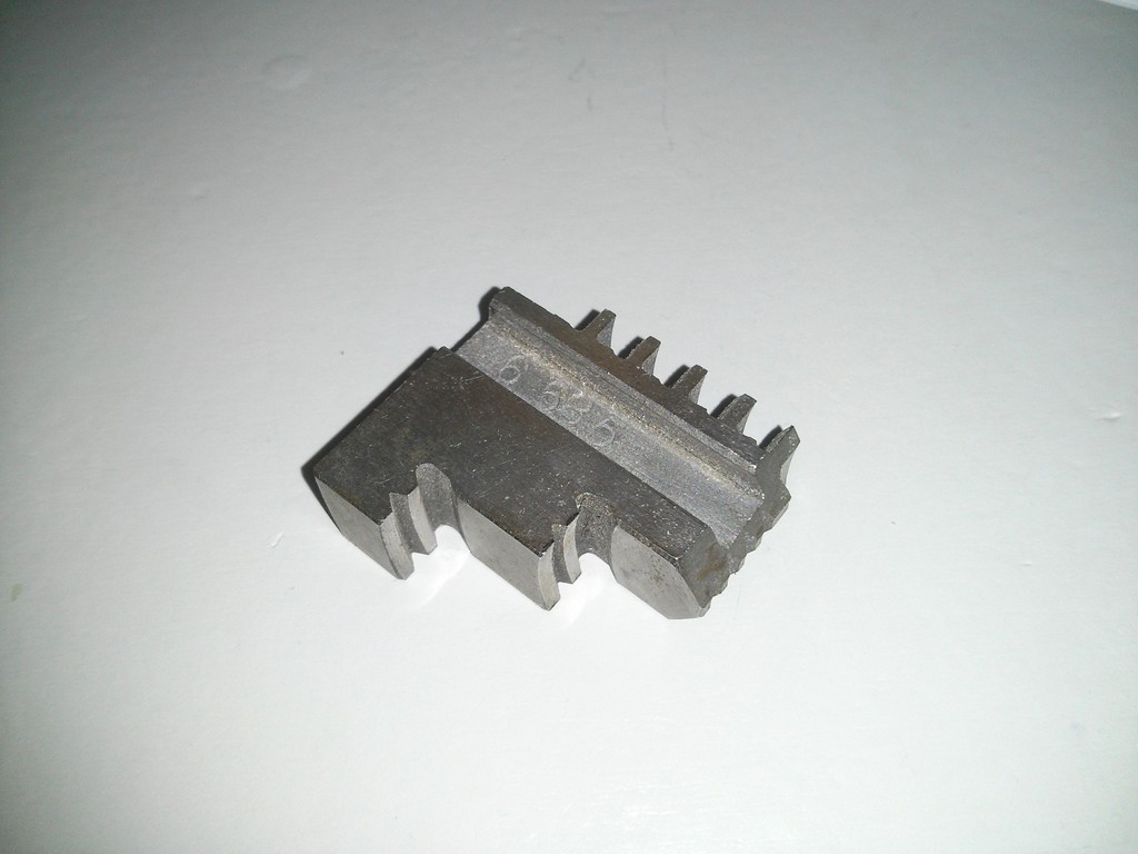

Sedaj sva pa obstala pri čeljustih... notranje čeljusti so vse 3, od zunanjih pa samo 1.
Na tisti piše "6 68 5", Na sami glavi pa "ϕS80ZJ No5513 79-"
Kje lahko nabavim(za hobby ceno) nove ustrezne čeljusti?

Najbolje da nabaviš novo glavo, npr.:
http://www.wd-tehnik.si/oprema/vpenjaln ... a-delilnik
Oz. katalog:
http://www.wd-tehnik.si/digitalni-katalog
stran 84, kjer imaš več.

Stolpec "Z-d" pomeni navoj vpetja glave?
Še eno začetniško iz firbca... Tam pri "3-M8" so možne različne teže? Prav sklepam, da težje=tam kjer rabiš višjo vztrajnost=bolj konstantna hitrost?

Al klinasta jermenica se prej obrabi kot npr. iz Sive litine ali jekla.
Z-d = število vijakov in navoj vijaka
Prvi stolpec Artikel imaš oznako glave in v drugem D=premer glave, teža je odvisna od premera glave.
Iz tvoje oznake fiS80. . . . domnevam, da je sedaj glava fi 80 mm, torej bi bila primerljiva K11 80. Preveri če (verjetno) dobiš notranje in zunanje čeljusti!
Centriranje na fi 55 mm, 3x navoj/vijak M6 (M6x...-DIN 912-kvaliteta 10.9) na fi 66 mm
Dodatno mehke čeljusti (za prestružit) so pod oznako SJ11-80, ampak malo dvomim, da jih boš s to stružnico lahko kvalitetno postružil. Te čeljusti so namenjene, da jih prestružiš na premer obdelovanca, ampak ko ti zmanjka materiala, so za v staro železo.
