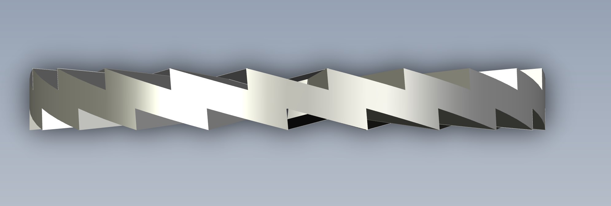

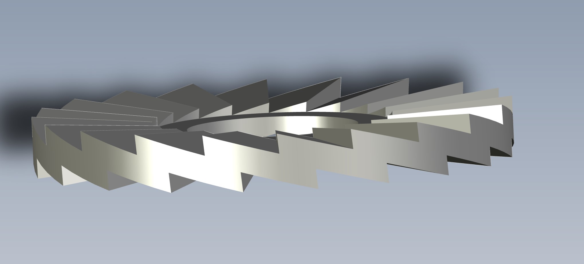

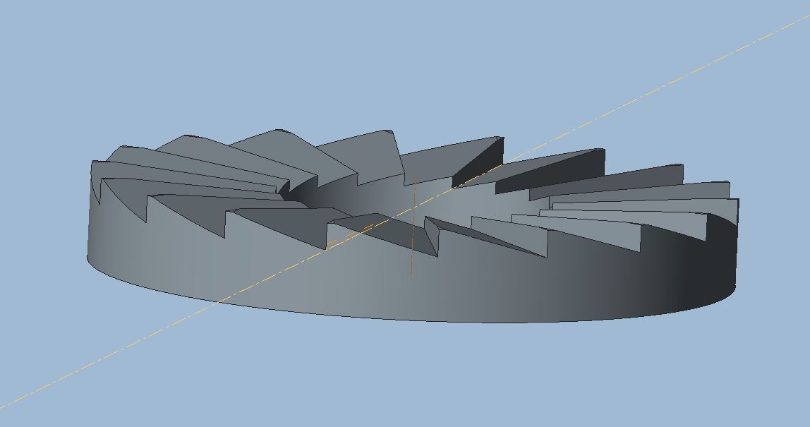

spodaj pošiljam sliko in stp model in me zanima, če ima kdo idejo kako bi to najlažje naredil?
Na hitro pogledano mogoče zgleda enostaven ampak ima površine sten v minus kot.
Premer kosa je fi 140 mm
Material: jeklo
Količina: 98 kos
Če ima kdo idejo, bom vesel.

OdgovorNapisal/-a cnc-123 » 12.10.2022 6:39
Zanimiv kos…. :)
Sam sem enkrat delal podobno sklopko samo da ni imela negativnih kotov…
V tem primeru predlagam struznico z gnanimi orodji in y osjo.
1-struzenje obrocev (zunaje mere in luknja na gotovo)
2-rezkanje z kotnim gnanim orodjem in palicnim frezarjem(kos nataknjen na futer in privijacen z vijakom)
3-pehanje negative po x-osi in obenem se koporanje negative z pomocjo y-osi
Ali pa namesto pehanja kolutni frezar nabrusen pod ustreznim kotom..

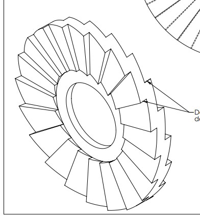

OdgovorNapisal/-a Deutz » 12.10.2022 7:18
matija_c napisal/-a:.... ampak ima površine sten v minus kot.
Bi to lahko malo pojasnil !?!?!? ...ali pa celo narisal kakšno skico s svinčnikom na kateri kot misliš da je minus :roll: :evil: in v čem je zaradi tega problem?? ...kot je lahko od 0 -360 stopinj. :wink:

OdgovorNapisal/-a matija_c » 12.10.2022 7:38
Deutz napisal/-a:
Slika v priponki.
Zdej tudi če nagneš na 5-osni imaš raj v kotu, drugo kar j pa da moramo gledat, da ne bom ta kot sedaj delal nekaj ur, ker to ni računice.

OdgovorNapisal/-a Deutz » 12.10.2022 7:48
matija_c napisal/-a:Zdej tudi če nagneš na 5-osni imaš raj v kotu, .
sklopka 01.jpg (6.06 KiB) Videno 9234 krat
Kaj pa bi bilo drugače če ne bi bilo tega kota ki si ga ti narisal ?? :(
Če uporabiš namensko orodje (rezkar) pod tem kotom ne vidim problema...

OdgovorNapisal/-a vili » 12.10.2022 8:24
glej, najprej je potrebno poznati funkcijo tega "jajca", to veš samo ti, oz. konstrukter zakaj ostri kot ozobja, no potem pa še dovolj togo vpenjanje za frezanje druge strani ozobja na nevem kakšni mašini, sile pri rezanju ne bodo male, kaj misliš ali pa boš drajsal en zob dve uri???, sem se malo prebudil, pa razmišljam tudi tehnološko..., v nevem kateri firmi smo delali taka ozobja samo dvodelna, nimam pojma zakaj še ta vmesni del???, mi ne potegne..., jebiga zopet NASA program..., če je pa tvoje samo izdelati ta kos, si pa zdaj zhebal, nisi prej vsega predvidel, moj pokojni fotr mi je rekel, vroče ti mora biti, ko kalkuliraš za ponudbo, če ti je kasneje, si vse "zajebal", ja zdaj pa jamraš, boš delal nekaj ur, si boš vsaj kaj zapomnil...
