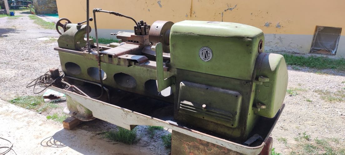

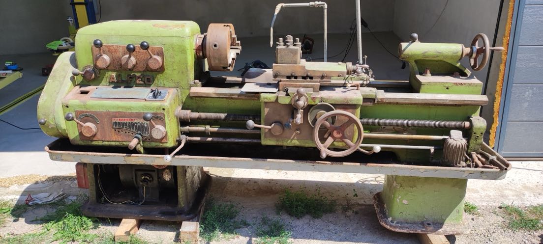

Prilagam slike stružnice.

Fajn bi bilo, če bi slikal predležje, suport, spodaj norton ,vsako posebej, bi se bolj videlo. Ne vem, ne morem povečat slike, da bi detajle videl.
Nad predležjem imaš pokrov, sigurno se da vzet stran, al se sam sname, al je pa privijačen-pa poglej not, kaj je-al ima kakšno črpalko pa razvodne cevi za olje, al se maže sam kar zobniki špricajo olje. A ima kje kakšno okence za olje?
Nad Nortonom , na levo od stikala za vklop, je ena tablica-če se to dvigne, je pod njo vdolbina za olje za mazanje Nortona.
Čist na levo s konca predležja je en pokrov aluminijast, k se odpre-tam so zobniki not za pogon Nortona in vreten za suport-tam not je sigurno kakšen nipel, pa zobniki se mažejo z mastjo.
Na desno stran, kjer je vpeto navojno vreteno in vreteno za pomike suporta, so nipli za mast al pa olje.
Na suportih pa ne vidim, a je kakšna šalčka za olje. Tud ne vidim, kje bi se nalivalo olje v suport-ampak sigurno se nekje.
Sicer so pa tiste tri ročke na predležju zgoraj za menjavanje hitrosti glave, tiste spodaj zraven Nortona in sam Norton pa za pomike oz. navoje .
