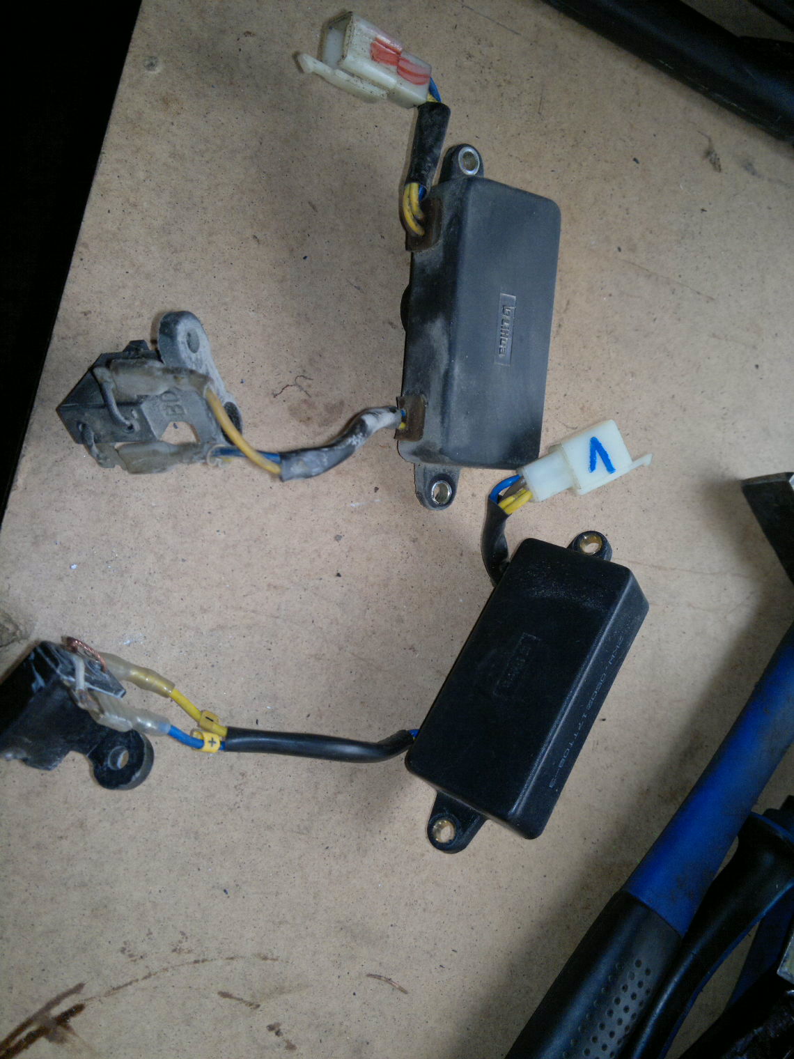

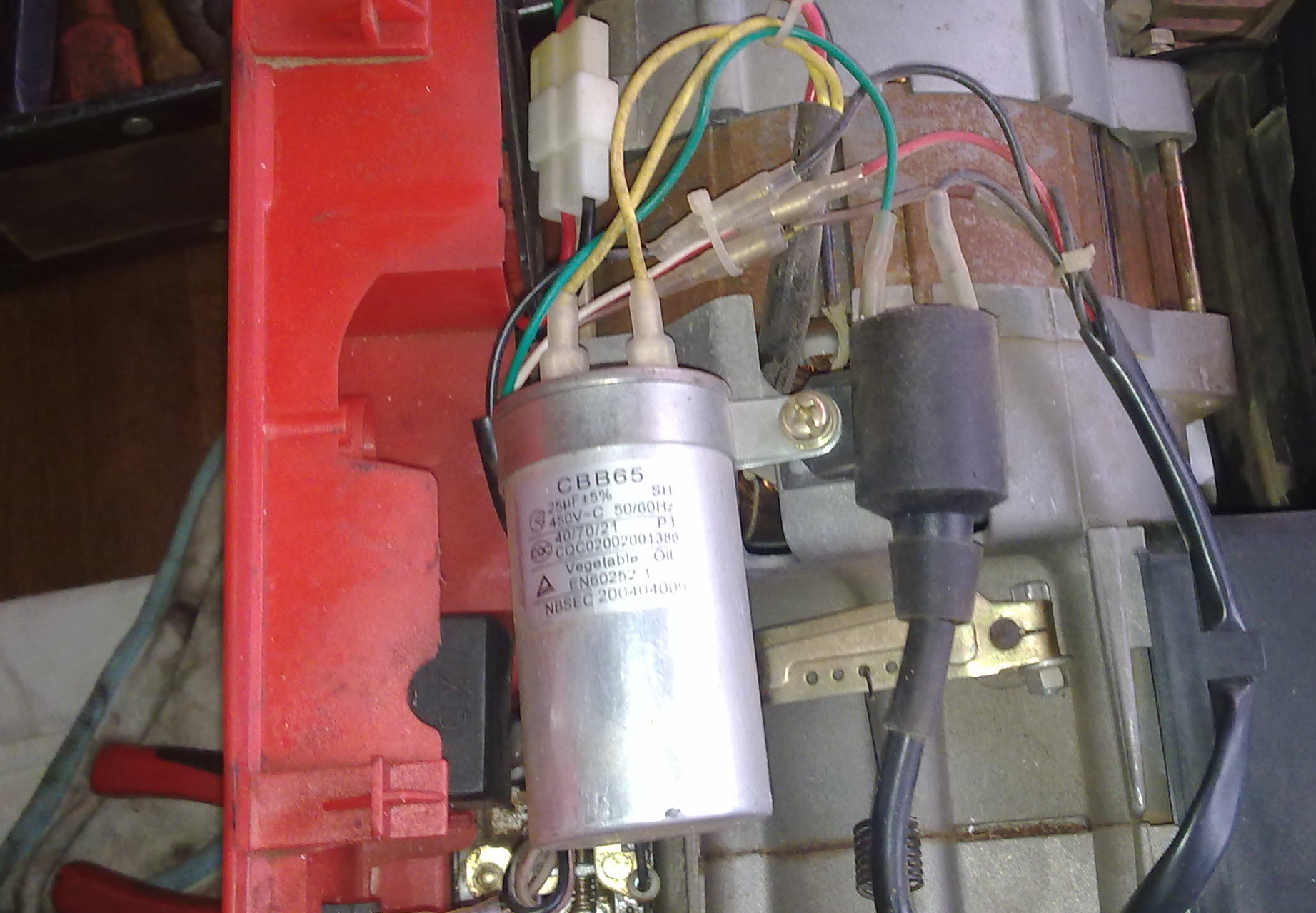

Kakor praksa kaže,nekateri generatorji delajo brezhibno-odvisno od serije-drugi ga pa radi---serjejo---.Danes sem zopet dobil enga v popravilo,ne vžge.Iskra je,semeringi opravljajo svojo funkcijo,vplinjač čist in ok..Verjetno je napaka v elektronskem prekinjevalu,ko vžge hoče trokirat,čeprav je nova svečica in vžigalna tuljava vzeta iz delujočega generatorja.Interesantno je tudi,da ima čisto drugačen kondezator, 25mic.Faradov,40/70/21,450-c. To omenjam zato,da bo še kdo vedel,kakšne napake so na teh generatorjih in kako se jih najcenejše odpravi. :wink:

Hvala za nasvet,tudi to sem probal,vžgal in trokiral in se je zaganjal.Probal sem tudi z drugo vžigalno tuljavo in je bilo isto. Napaka je bila pri elektronskem prekinjevalu,sem zamenjal in sedaj dela kot treba. Mogoče ima kdo zariban,razbit,zgorjen ali kako drugače poškodovan generator el. energije??? Bi kupil za rezervne dele za neko razumno ceno! Ponudbe na mojo E-pošto,grm659@gmail.com ali na gsm; 041-315-841.

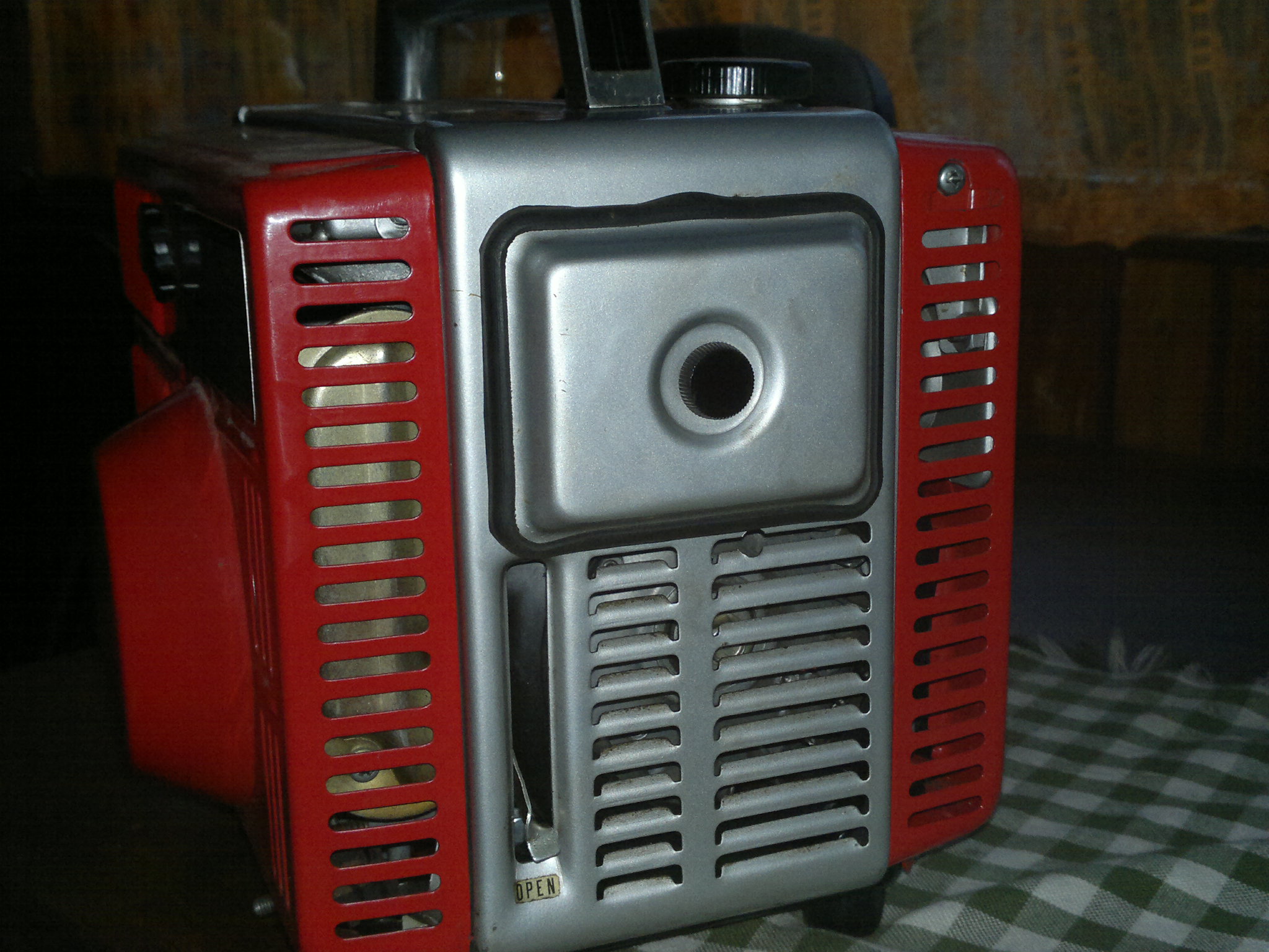

Zdaj pa res ne vem,ali samo meni nagajajo ti ,Kitajski agregati,ostalim pa laufajo kot,da imajo,Hondine motorje???!!! :wink: Nihče se ne oglasi in pove svoje izkušnje.Kot v starih socialističnih cajtih počakaš,da nekdo drug naredi namesto tebe!-----------Kupiš,tako zadevo,ki je na sliki,pa imaš mir, zanesljivo,tiho delovanje in zelo majhno porabo. V denarnici pa ---meglo---.Ampak se splača.!

Imam isto takega Starke. Semering mi je že zabrisalo ven, pa sem ga sklačil nazaj brez razdiranja. Trenutno imam skurjen 12v del ker ni prenesel filanja akomulatorja. Tista informacija o kondenzatorjih je super bom ob priliki prečekiral kakšnega ima moj.

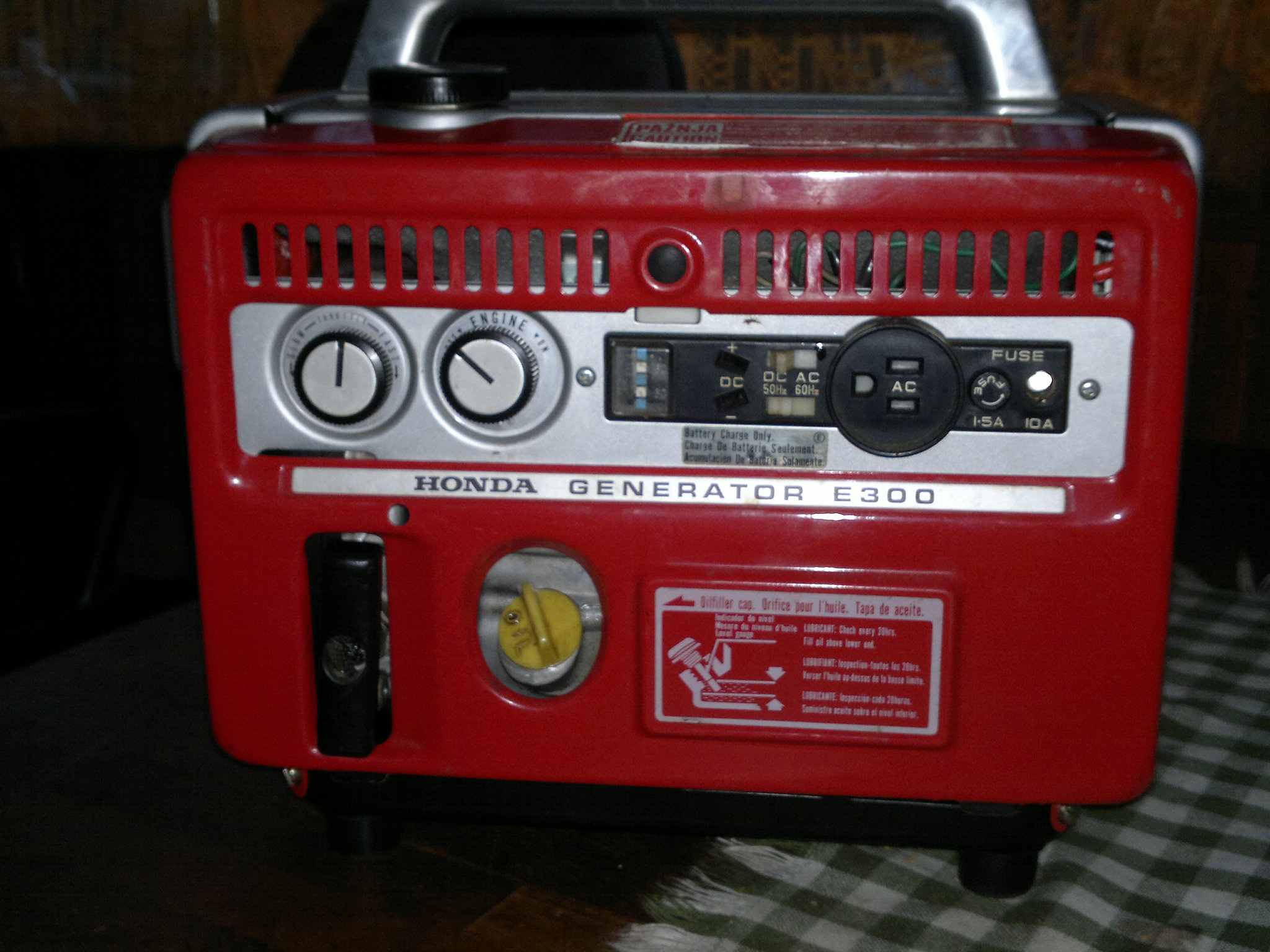

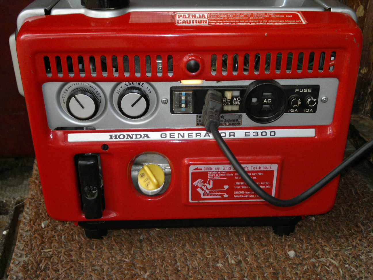

OdgovorNapisal/-a .grm659 » 28.2.2011 21:18
Pred par dnevi sem kupil nedelujočo Hondo E300,ki sem jo usposobil in deluje brezhibno. Res,da je malo izhoda ( 300w ),ampak se mi dopade izvedba in poraba,ki je simbolična.
Problem pa je,ker nisem zraven dobil kablov.Nebi rad vlekel izhod nekje od zadaj,saj bi rad imel original.Ali mogoče kdo ve kje bi lahko nabavil te kable-220v in 12v ?! Sicer sem dobil kabel za poljnjenje akomulatorja,potreboval bi pa še za 220v.Drugače ga bom pa naredil.Agregatek laufa,da ga je luštn poslušat.Nobenga smradu,umirjeno in tiho delovanje.Za en wikend čist dovolj.Luči-varčne-,radio,tv pa še akomulator polniš.Poraba pa-simbolična-!!!Ni kaj,HONDA je prava zadeva. Za kaj več pa zalaufam močnejšega-1.7kw.Imam pa kar nekaj delov za 2 kw generatorje.Stator,rotor,regulator napetosti, motor,ki nima magneta,pa še bi se kaj našlo.Paše na vse generatorje saj so narejeni po istem kopitu.Gude,Loncin,Starke Austria,..

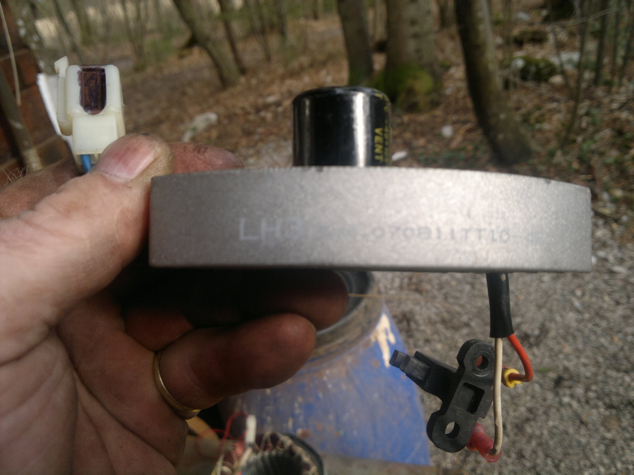

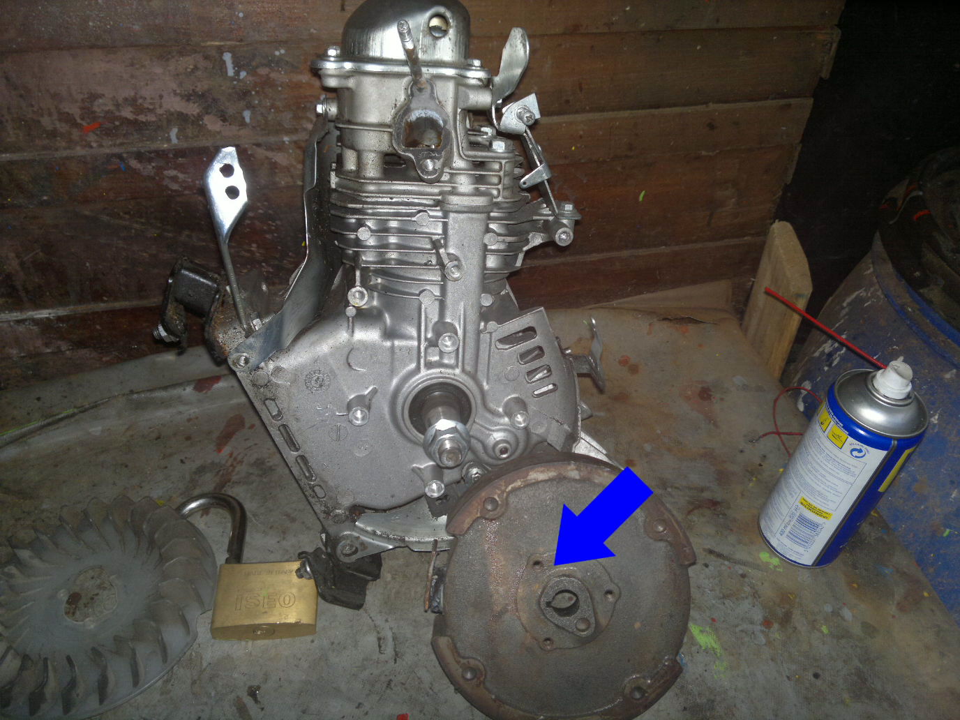

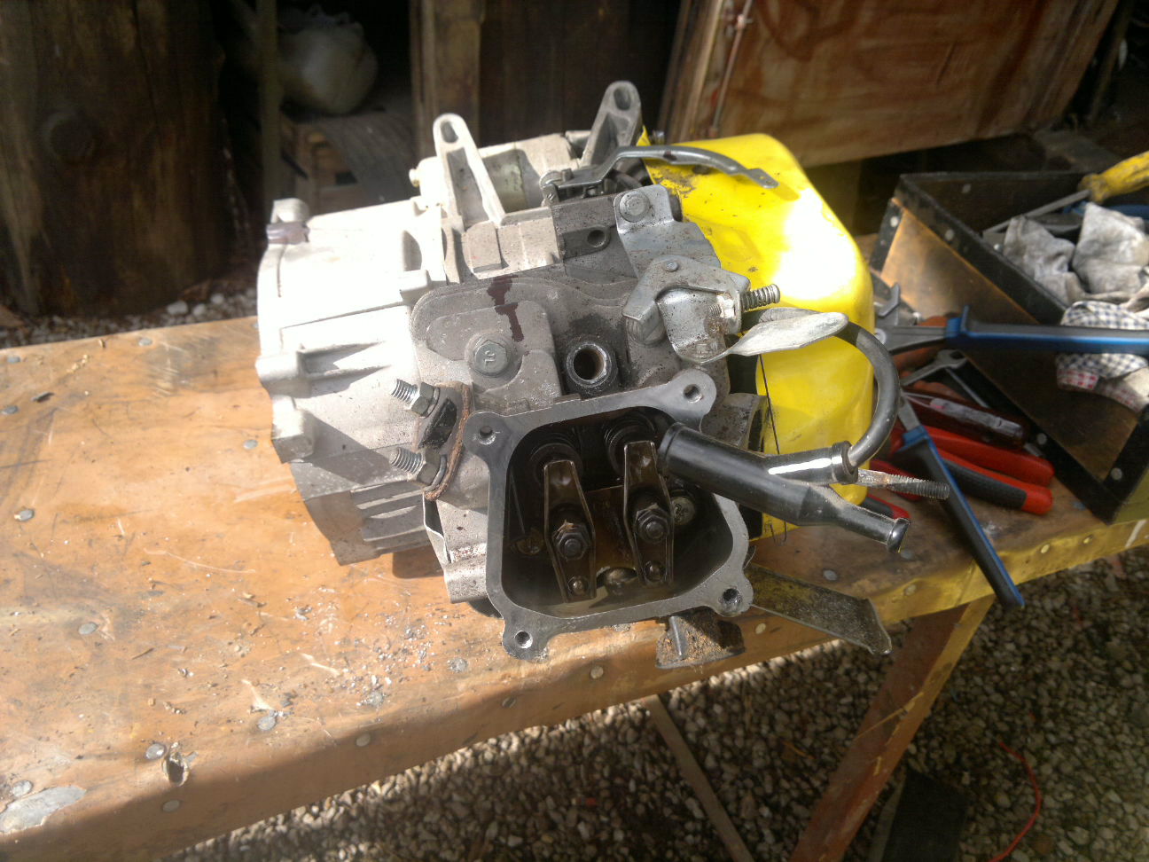

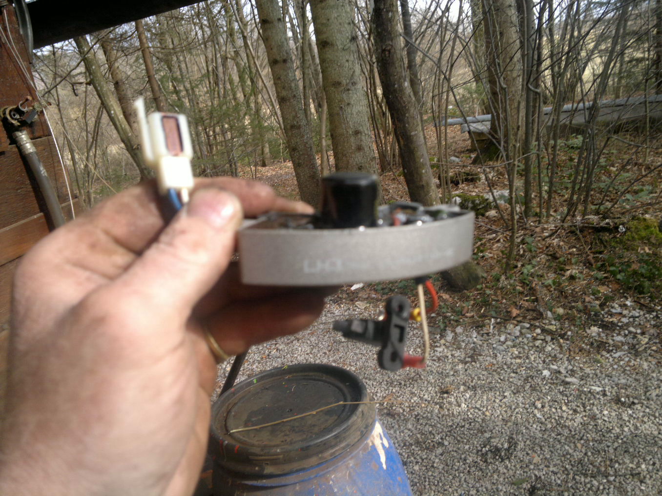

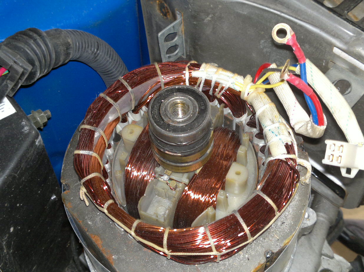

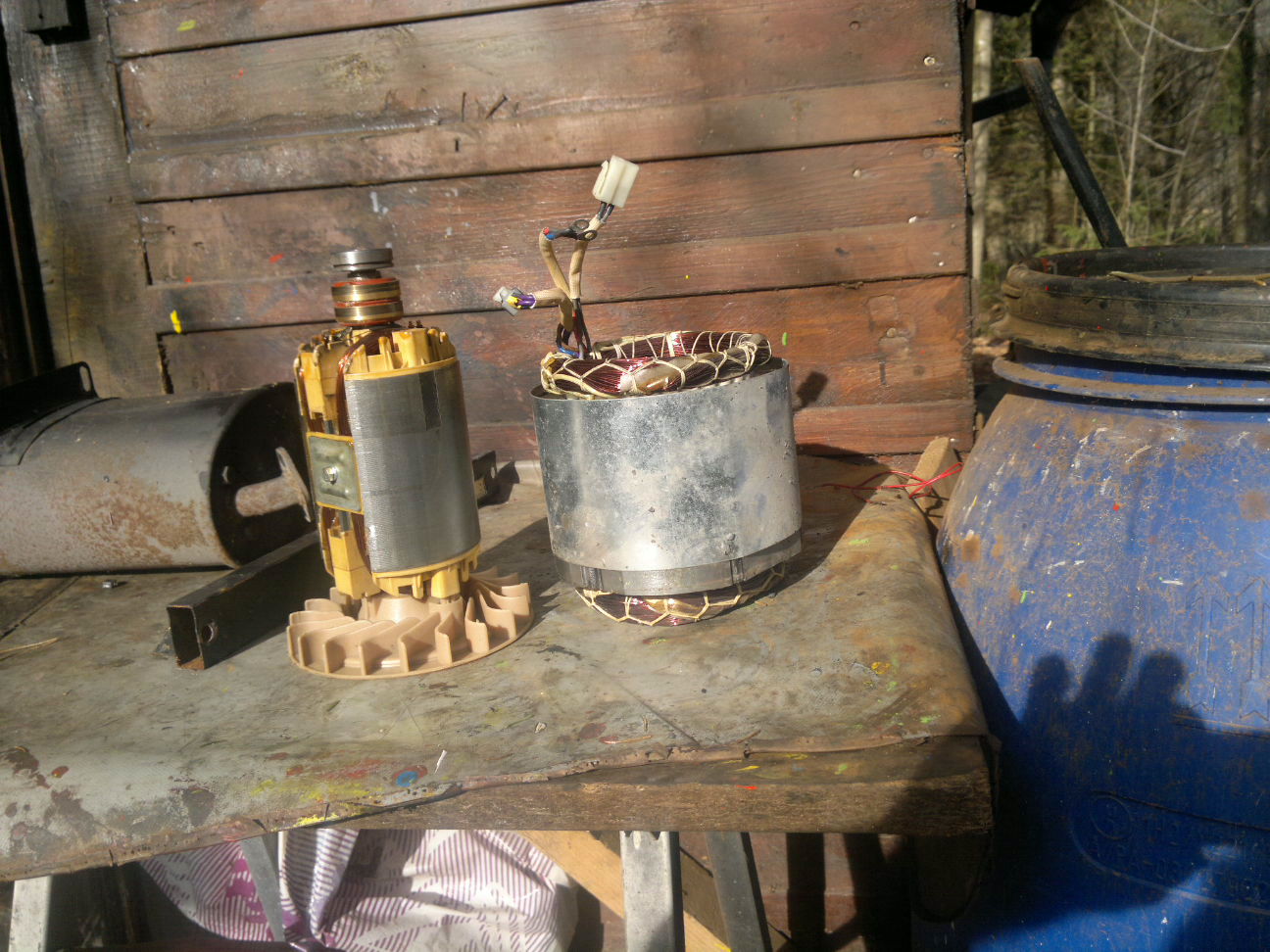

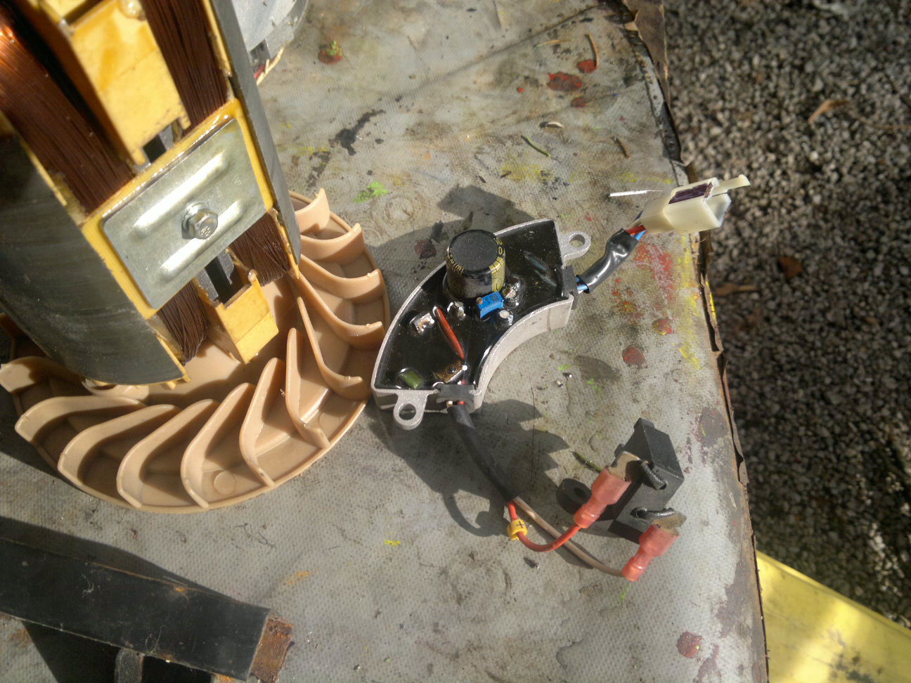

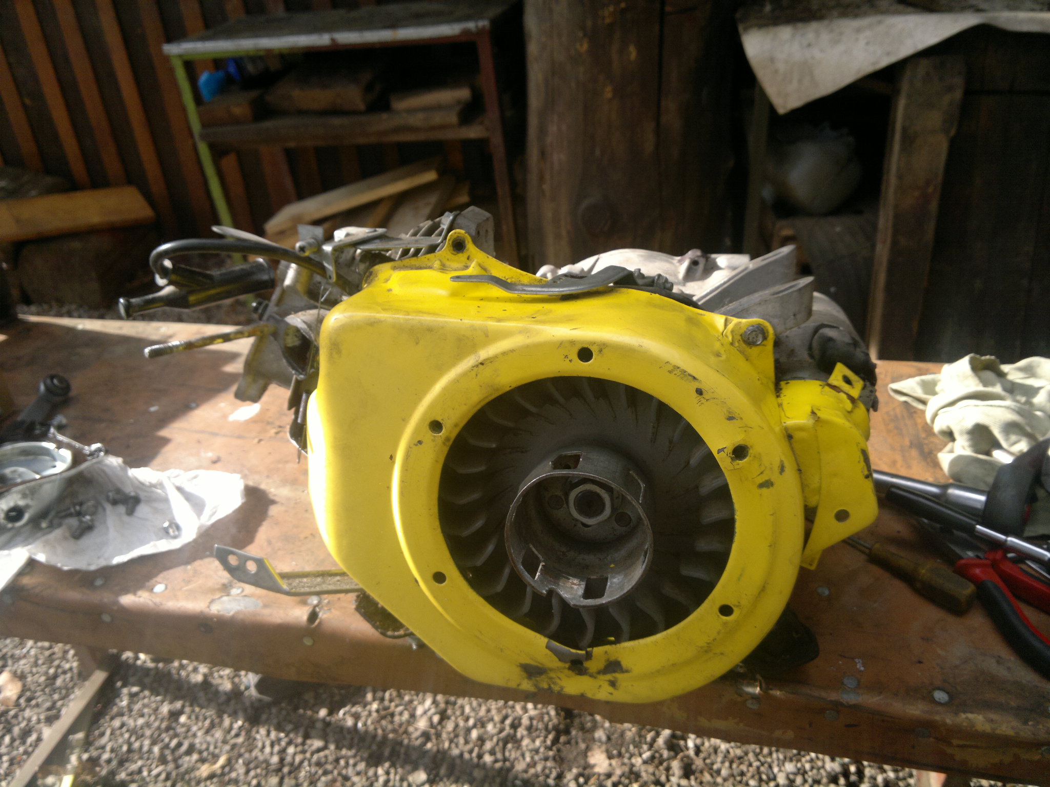

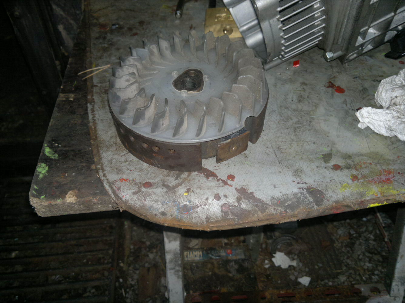

OdgovorNapisal/-a .grm659 » 15.3.2011 21:14

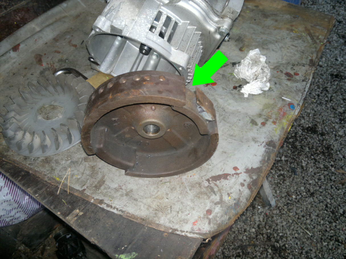

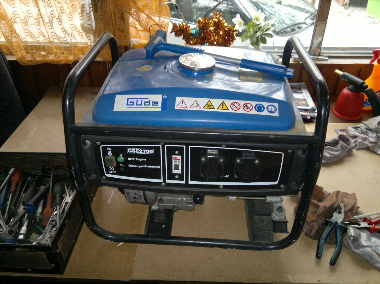

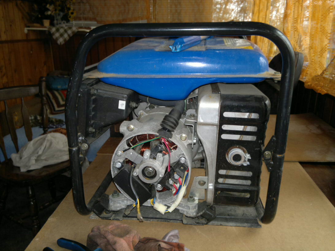

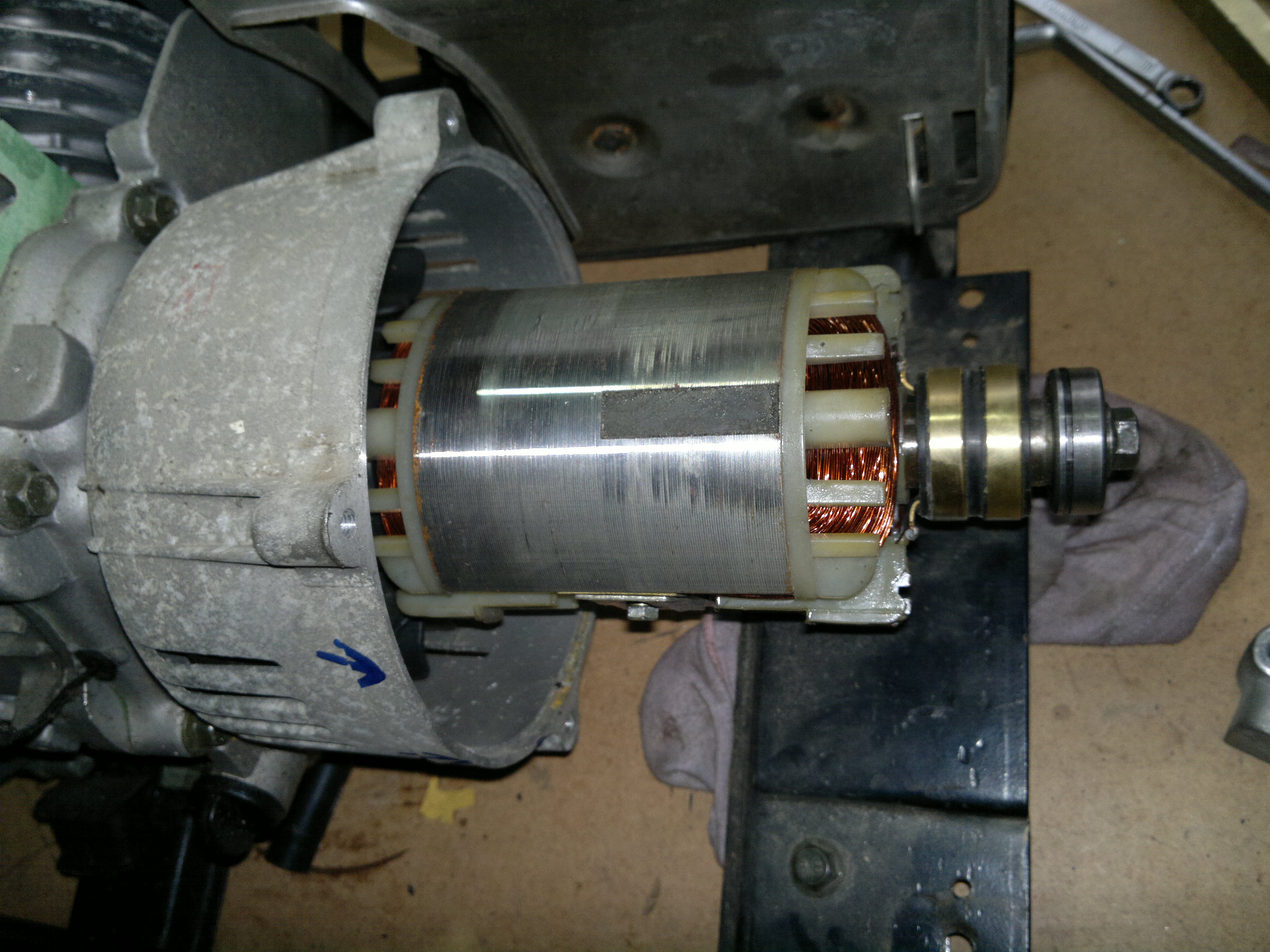

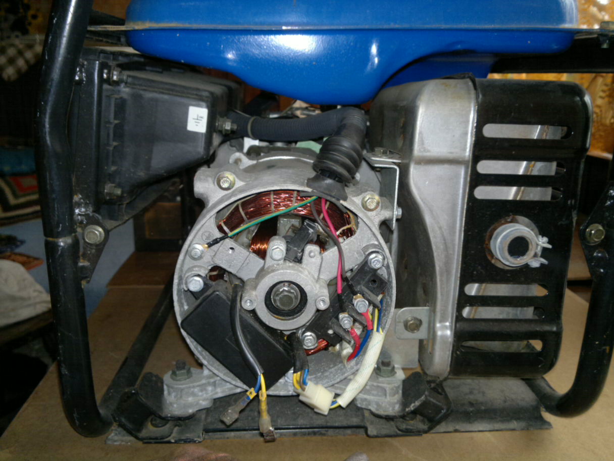

Kot sem napisal že v zgornjem prispevku imam tudi nekaj delov za 2kw in 2.5kw.Deli so večinoma popolnoma enaki saj so motorji-vsi-istega kitajskega proizvajalca.Razlikujejo se po zunanjosti in raznih dodatkih kot 12v izhod za poljnjenje akomulatorjev,volt meter,kontrolna lučka nivoja olja,kontrola delovanja in mogoče še kakšna malenkost.Pri zadnjem,ki sem ga popravljal-GUDE-in Loncin je bila razlika le v konusu rotorja,drugi deli pa identični.Na slikah stator-12v izhod+240v-,rotor,regulator napetosti in pa delujoč motor,ki nima magneta ( vztrajnika )pa od druzga-rumen- bi se tudi dobilo kaj koristnega.Pri modrem,Gude sem imel problem z ležišči krtačk,ki so bila pomaknjena preveč navzdol za 5mm tako,da so krtačke lovile slab milimeter,potem pa je vse odtrgalo.Pa se je tudi to uredilo in deluje kot treba. :wink:

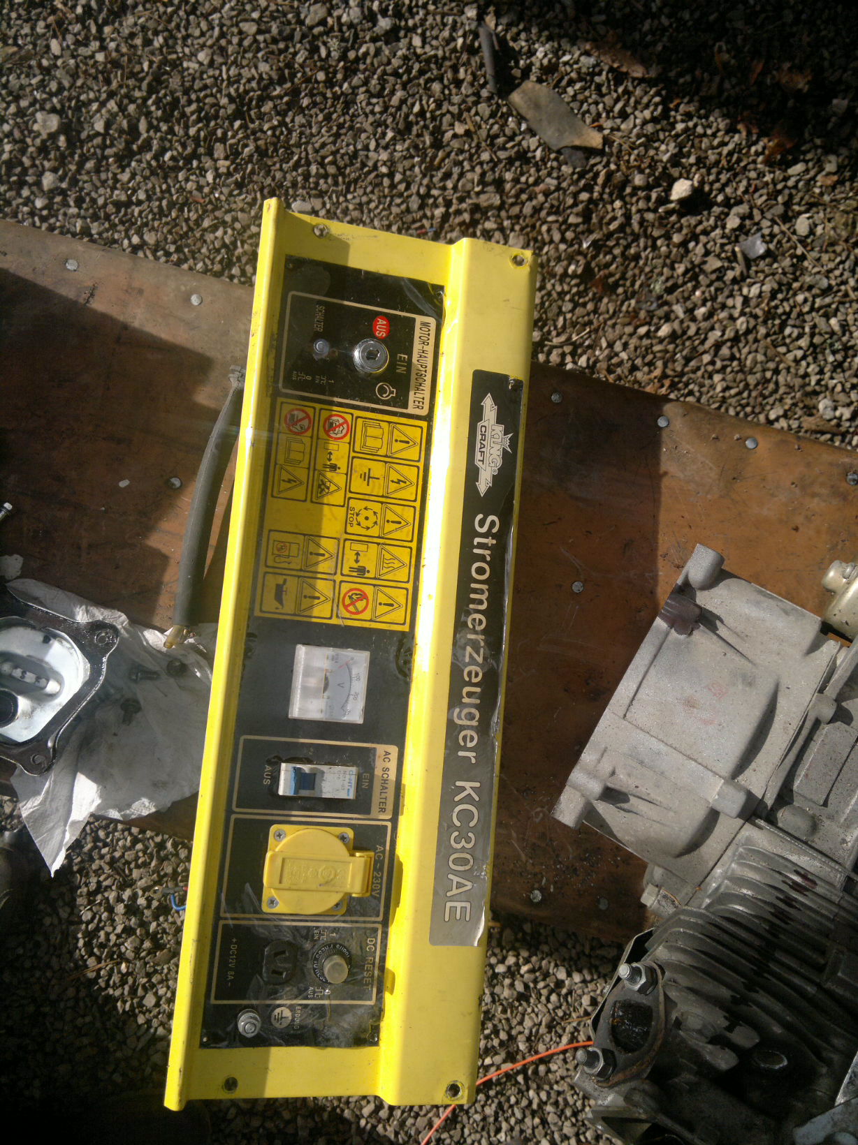

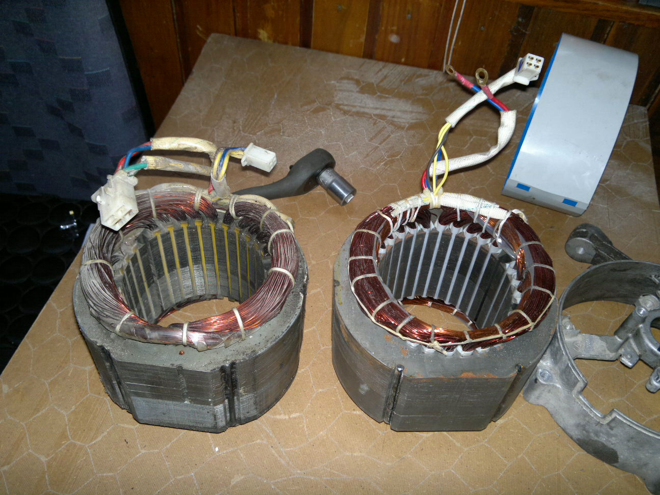

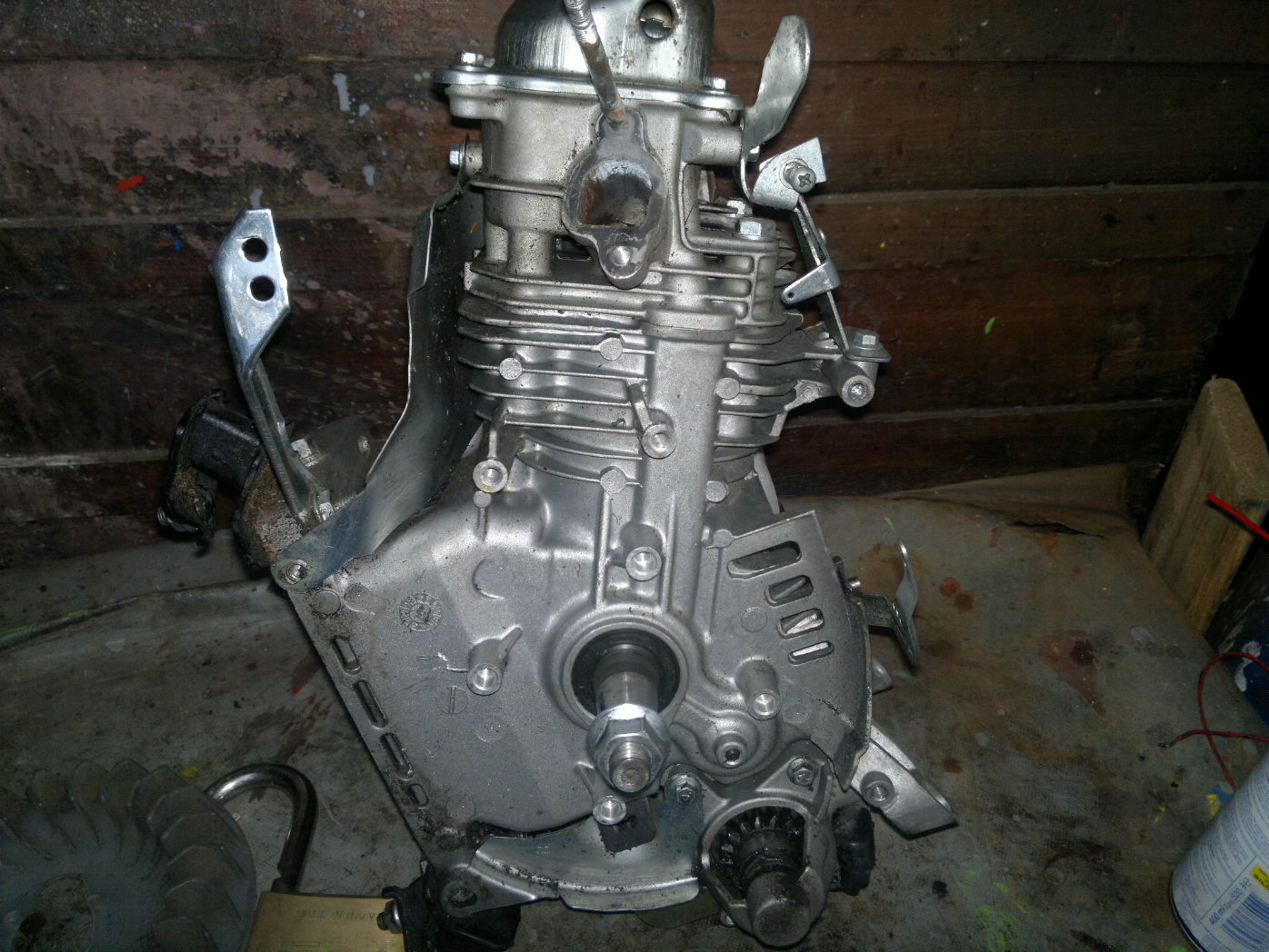

OdgovorNapisal/-a .grm659 » 17.3.2011 19:53
Še par slikc el. agregata.Rabil pa bi vztrajnik na katerem je magnet. :wink:

Slika Regulator napetosti do 3kw.

OdgovorNapisal/-a .grm659 » 17.3.2011 20:00
.grm659 napisal/-a:Še par slikc el. agregata.Rabil pa bi vztrajnik na katerem je magnet.Deli so enaki kot pri zgornjem-GUDE-generatorju.Interesantno pa je,da krtačke pri nobenmu ne drgnejo po centru prstanov rotorja,ampak so vedno skoraj pri robu.To se najlažje odpravi,da prstana,ki sta na osi rotorja,pomakneš dol ali navzgor pa je rešeno.Drugače pa bi moral nižat zadnji pokrov,ki drži skupaj rotor in stator in na njemu je tudi regulator napetosti. Mogoče pa si bo kdo pomagal pri popravilu stemi nasveti.Škodit nima kaj!!! :wink:
