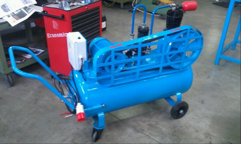

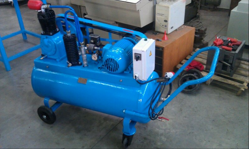

Takole nekako zgleda moj trudbenik, 160l, ki sem ga obnovil lani. Obročki so bili v odličnem stanju, ostalo pa v zelo slabem-zanemarjeno.
Potrebno je bilo zamenjati vse ventile, kovinske cevi, komplet elektriko,kolesa,... Barva mi je bila pa modra bolj všeč, tako da ni več "original" trudbenik. Zadeva dela zelo dobro in služi svojemu namenu.
Kompresor je letnik 1966.
Lp.

Res je, da izgleda lepo, toda.... bolj je pomemben test posode.
Že res, da je debelina posode pri Trudbeniku močno predimenzionirana. Kaj pa zvari?
Pri raztezanju in krčenju posode prihaja do mikroskopskih razpok in brez tlačnega preizkusa nikoli ne veš kakšno je v resnici stanje, sploh po toliko letih. Ravno zato je tlačni preizkus še kako pomemben.
Videl sem že, kaj se sgodi v primeru, da ti odpre posodo. Ne želim ti tega.

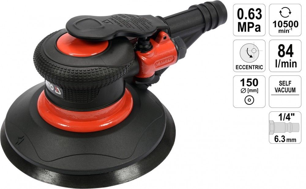

Hvala vsem za odgovore. Tale brusilnik, na spodnji sliki, ima porabo zraka 84 l/min. Je to sploh zanesljiv podatek?

Verjetno 84L/sek.
Lahko pa to enostavno preveriš. Priklopi ga na kompresor in izmeri, za koliko barov pade tlak v posodi v eni minuti ( 1bar v tvoji posodi je 160 litrov zraka).
