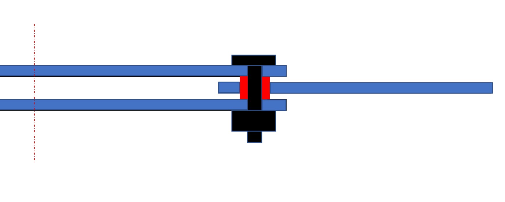

OdgovorNapisal/-a fikus_ » 2.7.2020 8:59
Na mestu vpetja nožka daš pušo med pločevinama in skozi vijak trdno privit. Nožek je na puši in se ne dotika vijaka, ampak samo puše.
Prispevkov: 2467
Re: Glava za motorno koso
OdgovorNapisal/-a fikus_ » 2.7.2020 9:02
Še slikca (puša rdeča):
pusa x2.jpg (44.8 KiB) Videno 5079 krat
Prispevkov: 2467

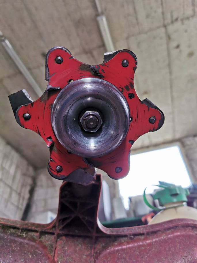

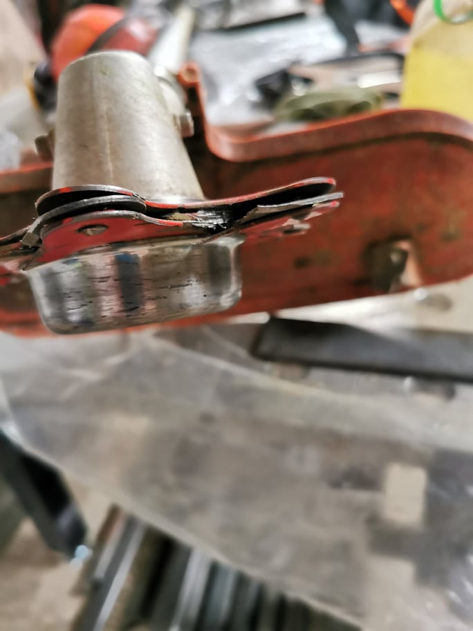

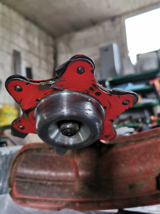

OdgovorNapisal/-a samo112 » 19.7.2020 9:55
Borisk, sem dobil tako glavo in jo preizkusil na Husqarni 553 RBX. Košnja je trajala nekje 3h po grmičevju do fi 25mm. Košnja je bila mirna, proti koncu so se pojavile vibracije šele nato ugotovil poškodbe. Z zgornje strani poškodb ni bilo.
Glava 1.jpg (62.29 KiB) Videno 4759 krat

OdgovorNapisal/-a vili » 19.7.2020 12:48
lepo ti je polomilo te nože ali karkoli to že je, očitno je bilo pretrdo..., dobro, da ni kdo kaj "fasal"...
OdgovorNapisal/-a fikus_ » 19.7.2020 15:44
Kaj pa slika nove?
Ali se nožki lahko zavrtijo 360°? Zgleda, da je aksialno preveč zračnosti in nožki lahko opletajo.
Prispevkov: 2467
OdgovorNapisal/-a Slavcr » 19.7.2020 18:32
Novi se ne morejo zavrteti, zdaj se pa lahko. :D Zagotovo preveč zračnosti. Zamisel je dobra, konstrukcijska rešitev pa kitajska, taka tapoceni. To si delal po možnosti brez zaščitne opreme pa otroci so se 'pasli' v bližini? :evil:
