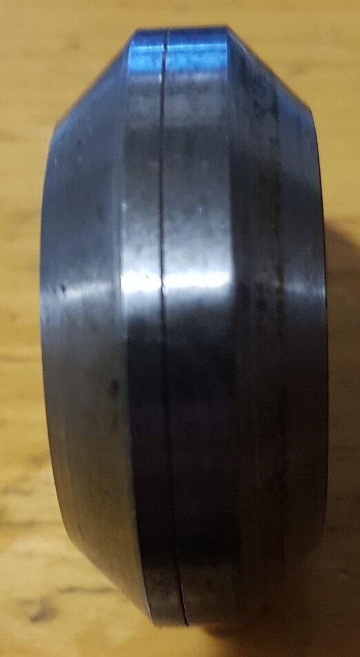

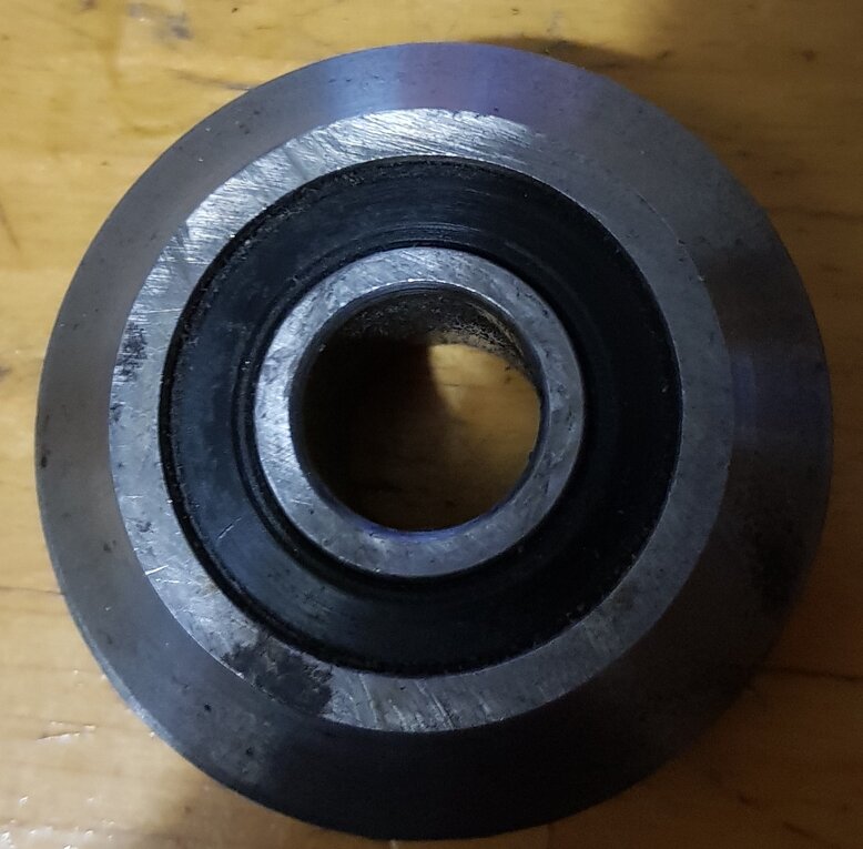

Na starejšem kombiniranemu cekularju je ležaj po kateremu se vozi podajalna miza za razrez . Ker ima precej zračnosti bi ga rad zamenjal vendar nisem nikjer našel podobnega lažaja. Morda kdo ve kako iskati ležaj kot je na sliki? Lžaj ima mere 14 x 49 x20 mm.

Sem tudi na to pomislil vendar ima veliko zračnos po axi levo desno, tako da ne opravlja svoje funkcije. V vrsti so trije ležaji ki po katerih se vozi miza. Problem je nastal , ko sem mizo potegnil ven toliko da je miza slonela samo na prvem in drugem ležaju in ta drugi ima veliko zračnost in miza ni več vzporedna z cekularjem.

Verjetno sta prvi in tretji vodilna, ta drugi (sredinski) pa samo nosilni in zaradi tega ima namensko aksialno zračnost da se prilagodi vodilu !!
Pa ni znotraj dvodelnega ohišja navaden kroglični ležaj ???

fi 14 luknja je nestandardna za ležaj, tako da je to namenska eksotika. Išči pri proizvajalcu stroja.
Alternativa je, da vzameš standardni ležaj (npr. 6302), nanj daš obroč, sornik pa prilagodiš na mero 15 mm.

...poskušaj z nastvljanjem višine ta srednjeg ležaja. Ko mizo izvlečeš do konca nazaj jo verjetno prevagne in se dvigne sprednji del mize posledično pa konični kolešček več nima popolni stik z vodilom in dobiš aksijalni luft.. pa bi moral bit tudi kak kontra-kolešček ki pritiska sprednji del mize navzdol.. mogoče se to da nastaviti da tesno drži mizo ob koničnem srednjem ležaju !?!?
Preveri kakšno ima funkcijo tisti imbus vijak nad ležajem... mogoče on pritiska mizo na ležaj !!!

Ni problem luft gor dol, ker ima nad ležajem medeninast vijak z katerim pritisneš mizo na ležaj. Bolj je problem levo desno. Sicer sem najprej mislu , da je ležaj naprešan v konus in sem pri kolegu na preši poskusu porint ležaj ven in sem ga še bolj uničil. Sem se z strugarjem zmenu, da kupim ležaj z pravo luknjo in mi bo naredil novi konus ohišje pa bom pol ležaj uprešal noter.

če je ležaj naprešan na čep ga moraš natisniti preko notranjega obroča, če boš preko zunanjega boš zopet zjebal kotalke, ja ker si tega snel verjetno preko zunanjega obroča se je zračnost povečala kotalke so se udrle v žlebova...

Pa ste poizkusili razstaviti ta dvodelni kolešček s kakšnim zelo tankim sekačem (kot kuhinjski nož), ki bi ga zarinili v "špranjo" na zunanjem obodu, kjer se stikata obe polovici ?
