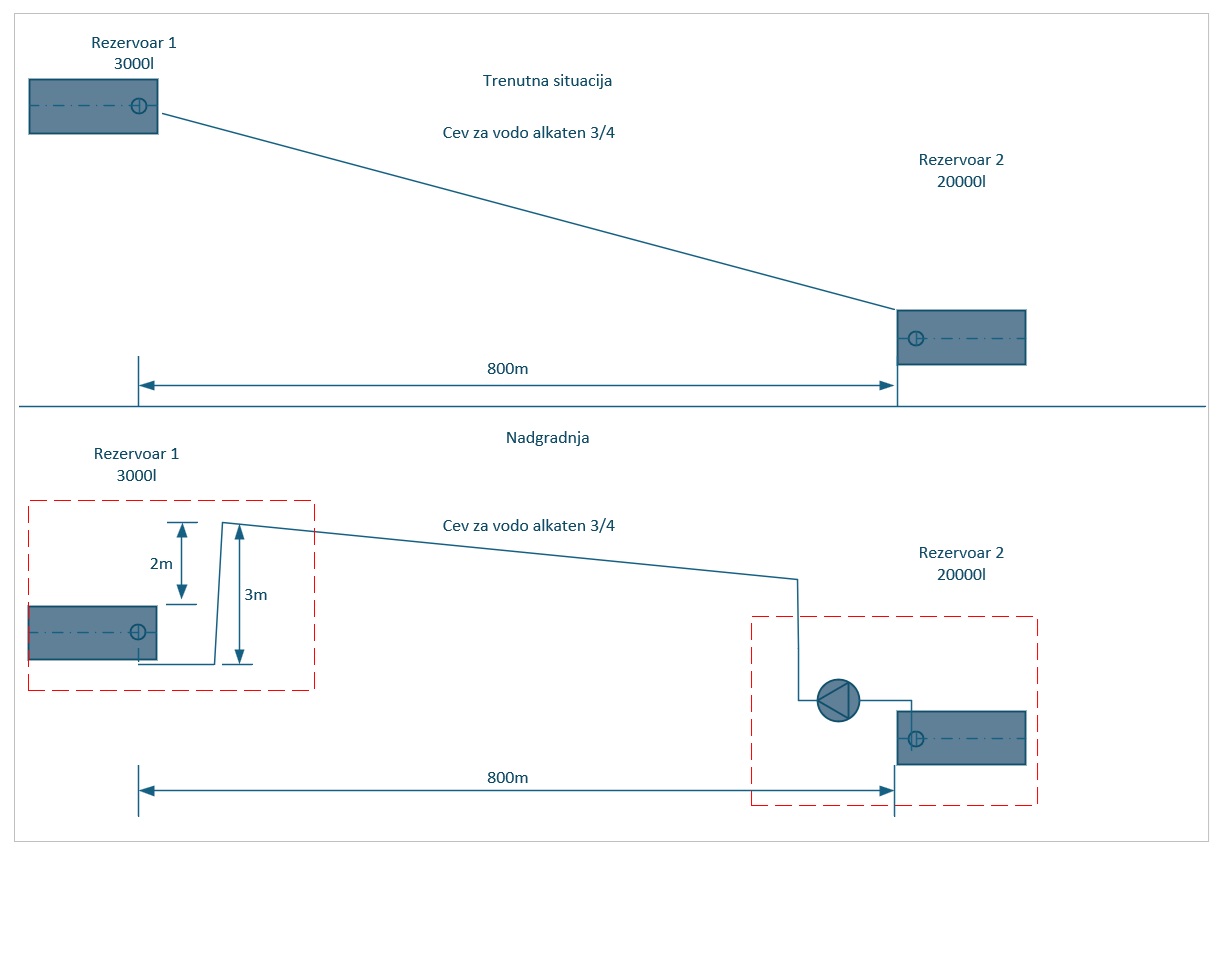

Ukvarjam se s prečrpavanjem vode med dvema rezervoarjema. Razdalja med njima je približno 800 m, višinska razlika pa po grobi oceni znaša okoli 30 m. Rezervoarja sta povezana z alkaten cevjo premera 3/4".
Zaradi novega zajetja je kota izvira sedaj približno 3 m nižja od obstoječe cevi. Vodo je treba dnevno prečrpati iz rezervoarja 1 v rezervoar 2. Po preučitvi več različnih možnosti sem pripravil predlog, ki sem ga tudi prikazal na priloženi skici.
Predpostavimo, da je rezervoar 1 poln. Črpalko za kratek čas vključimo tako, da črpa vodo iz rezervoarja 2 v rezervoar 1, s čimer se cev odzrači. Nato črpalko izključimo. Zaradi podtlaka predvidevam, da se bo voda samodejno začela pretakati iz rezervoarja 1 v rezervoar 2, dokler bo v rezervoarju 1 še dovolj vode. Ko se rezervoar izprazni, počakamo, da se ponovno napolni.
Ker na lokaciji ni merilnika nivoja vode, bi črpalko vklapljal izkustveno – glede na letni čas oziroma vsaj enkrat dnevno.
Preden postavim poligon za testiranje, me zanima vaše mnenje glede predlagane rešitve za prečrpavanje vode, predvsem zato, ker bi bila postavitev črpalke na lokaciji rezervoarja 1, kjer ni elektrike precejšen stroškovni zalogaj.
Za vaše komentarje se iskreno zahvaljujem.
Lp Primož

Nisi povedal , v kakem času bi izpraznil spodnji rezervoar.
Da bi s črpalko zagnal pretok vode, ko je cev prazna, bi moral imeti pred črpalko zalogo vsaj toliko vode, kot je volumen dovodne cevi. Ko napolniš spodnji rezervoar in zapreš ventil pred črpalko ter s tem še nisi izpraznil zgornjega rezervoarja, za ponovni zagon pretoka le odpreš ventil.
Po približnem računu bi pretok bil kakih 200 l/uro.
Če je nivo vode v polnem gornjem rezervoarju višje kot je cev, bi šlo tudi brez črpalke. Spodaj bi imel le ventil in na najvišji točki cevi odzračevalnik preko nepovratnega ventila.

Ja slika je mogoče malo zavajujoča. Najmanjša višinska razlika med rezervoarjem 1 in cevjo bo najmanj 2m, ne bo pa več kot 3m.
V spodnjem rezervoarju bo vedno dovolj vode, tako da jo bom lahko črpal v zgornji rezervoar. Pri rezervoarju 2 bom cev na črpalko spojil v spodnji del rezervoarja, tako da bo ves čas zalita z vodo.

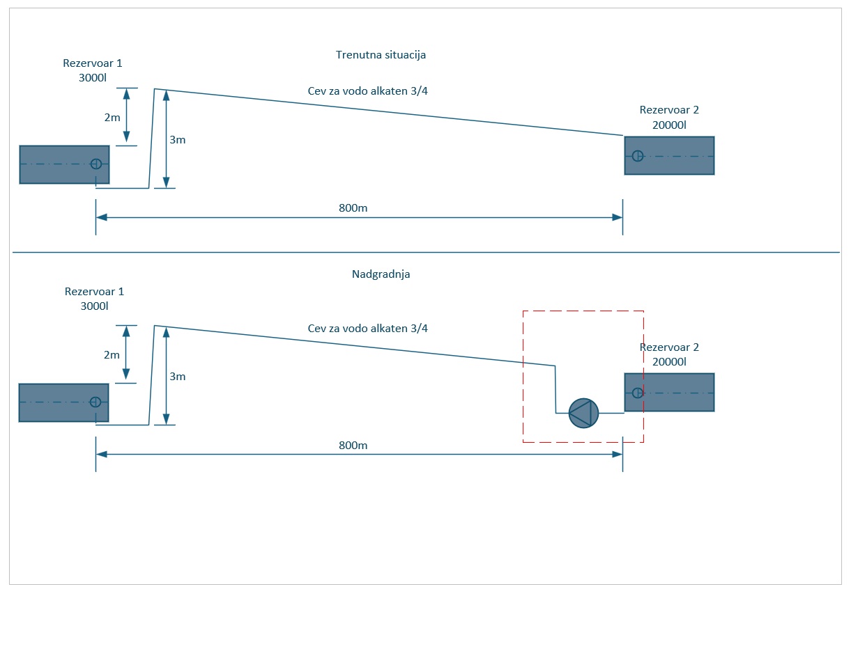

še popravljena slika

Si prepričan, da dolga, položna cev nima nekih "žepov" (vertikalni ovinki), kjer bi se nabiral zrak in prekinil naravni tok vode?

Kaj če bi pa obrnil logiko.
Ko v spodnjem rezervoarju pade voda na nek nivo, vklopiš črpalko, da potisne vodo od spodaj v zgornji rezervoar, recimo za nekaj minut, da se naponi cev, potem izklopiš črpalko in odpreš nek "bajpas" ventil, kjer potem voda teče sama v spodnji rezervoar dokler ni zgornji prazen, ali spodnji poln.

točno tako, s črpalko iz spodnjega rezervoarja napolni cev, črpalko ustavi ina natega bo "premagala" tista dva-tri m višine, vsaj mislim tako...

Predvidevam, da jih ni, ker je po tej cevi voda že tekla. V izogib različnim zračnim žepkom, bi ob prvem zagonu, ko je cev prazna vodo črpal iz rezervoarja 2 v rezervoar 1 in tako napolnil cev, nato pa bi črpalko izključil, ter opazoval kolikšen bo pretok v cevi nazaj v smeri rezervoarja 2. Po potrebi bi vgradil ventil za regulacijo pretoka.
Če bo pretok v cevi večji kot je pritok vode, ga bom priprl.
Če bo pretok manjši kot je dotok, pa ventil ni potreben. Bom poskusil izmeriti še višinsko razliko.

Možakar je povedal, da ima od izstopa iz prvega rezervoarja previh za cca. 3 metre. Zato ima tam zračni žep in posledično natega ne deluje. Njegov princip odzračevanja s črpalko kot ga je opisal v prvem postu, je (kar se mene tiče) čisto v redu.
Ker - na terenu je marsikaj, toda tole je šolski primer - točno terena.
