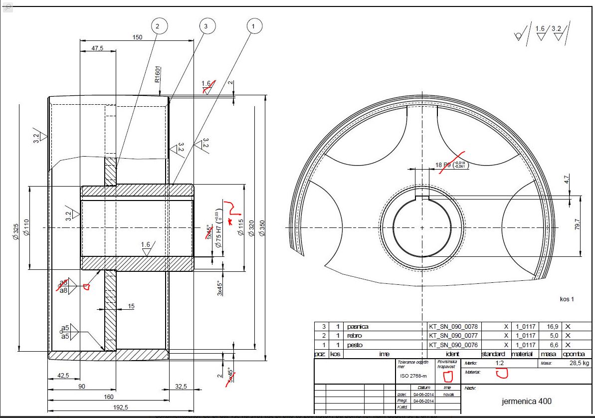

pa še ena zajebancija, fonte iz modelirnika prevajalnik zahebe...:

OdgovorNapisal/-a korenje » 22.1.2019 21:01
vili napisal/-a:pa še ena zajebancija, fonte iz modelirnika prevajalnik zahebe...:
Priponka jermenica_01.JPG ni več na voljo
- krogec za zvare (vse okrog)
- način varjenja
- natični kot 30°
- tolerance niso v oklepajih
- toleranca za utor moznika je D10, ne pa P9
- narobe definirana obdelava krožne površine
- definiranje posnetja 5/45° pravilno ali 5x45°če je s puščico

OdgovorNapisal/-a grega09 » 22.1.2019 21:09

D10 je toleranca moznika, če je pomično pesto, gred je v tem primeru H9.
Če je nepomično pesto daš oboje P9.
Pa čakamo, da kakšen orodjar skoči v luft... :D

OdgovorNapisal/-a fikus_ » 22.1.2019 21:13
Korenje, poglej DIN6885! Tam je P9 ali N9 oz. JS9.

OdgovorNapisal/-a korenje » 22.1.2019 21:16
fikus_ napisal/-a:Korenje, poglej DIN6885! Tam je P9 ali N9.
Sem pozabil da se pri nas prilagajamo delavcem v proizvodnji, tako da če je slabo posnet rob ali opilek smo mi krivi ker smo kao dajal napačne tolerance, pa smo definiral D10 da ni teh problemov.
Tako da skoraj ne vem več kaj je prav. Standardi so pa "predragi" zato jih ne smemo kupovati.
Za zgornji primer bi moral pa narediti 3 risbe, ki opisuje točni postopek izdelave, ker je naš tehnolog samo "poštar".

OdgovorNapisal/-a vili » 23.1.2019 10:38
korenje:
dobro za eno trojko + bi pa vseeno bilo ali ne... :D :D :D , vidim, da si bil kar strog..., hvala...
tiste oklepaje in x - e mi meče program, pa se mi ne ljubi popravljat..., hebiga..., tisto varjenje je bilo pa kopi-past..., ja manjka variti okoli...
materiali so v "štiklisti"???
obdelave pa po starem v gornjem vogalu???
kako pa naj bi označil obdelavo, če ne tako kot sem jo, a ni enoznačno, da mora biti ta fi tako obdelan , je pa vse skupaj "bombirano" napeto...???, ja gledam starega dobrega savnika, morda bi moral obdelavo res prilimati na lok...
no glede žleba te je pa fikus podučil..., je je po nekih kuhcevih standardih... :-?, so na mreži, "brezpačni"..., pogledaš pod "passfeder"...
se bo pa vseeno vrtelo... :D :D, je že vse v hiši..., upam... :(
