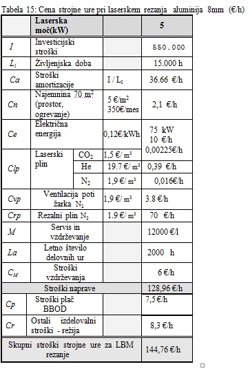

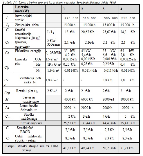

Tukaj so izračuni izpred parih let.. kaj velik se ni spremenilo..
Lahko pa vse formule obesim, če hoče kdo sam zračunat..
In zdaj je samo fora s kako hitrostjo delaš, če hitrej je površina slabša in obratno.
