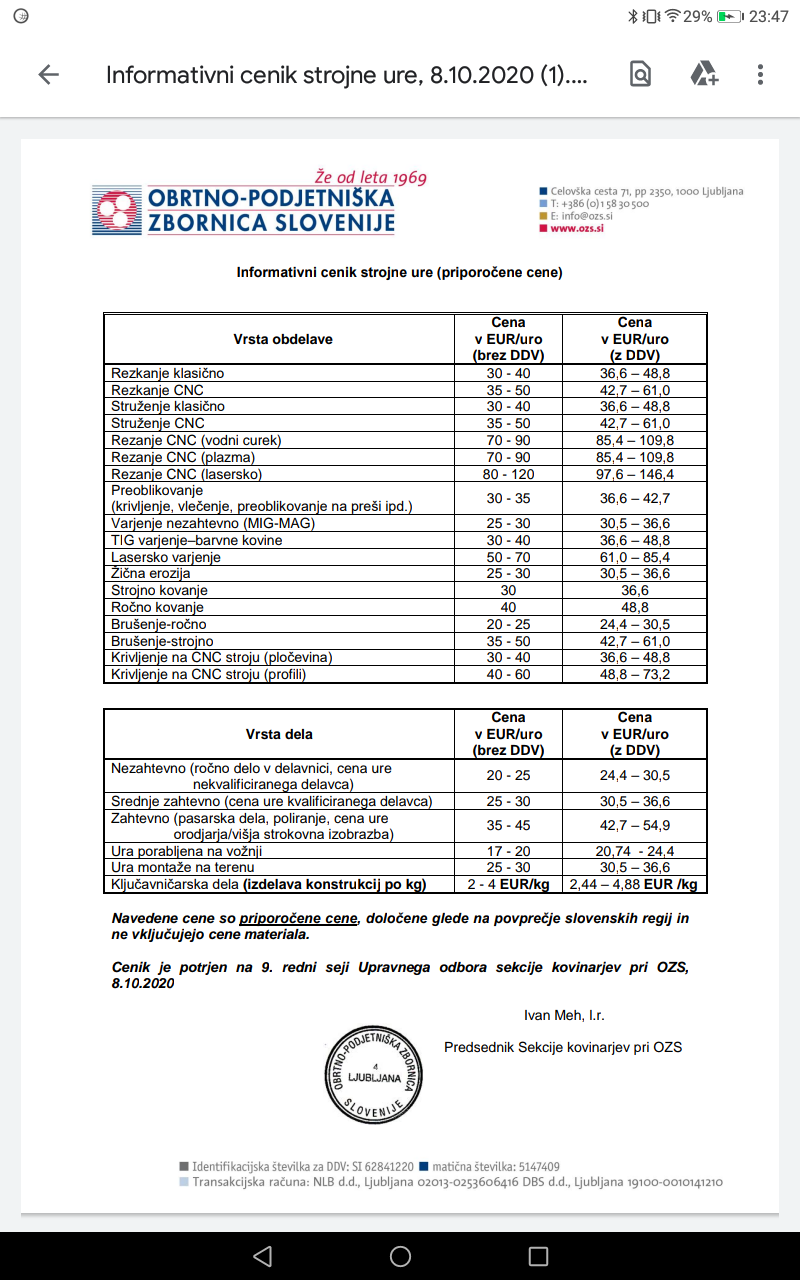

OdgovorNapisal/-a vrzi1 » 29.10.2022 12:44
Ko na gugel napišeš cena strojne ure dobiš hitro odgovor. V letu 2020 je obrtna zbornica objavila priporočene cene strojne obdelave. Cenik je star, ampak to je osnova za tvoj račun in nato primerjavo ali si konkurenčen.

OdgovorNapisal/-a vrzi1 » 29.10.2022 22:53
Cenik ur kot jih je priporočala obrtna.
