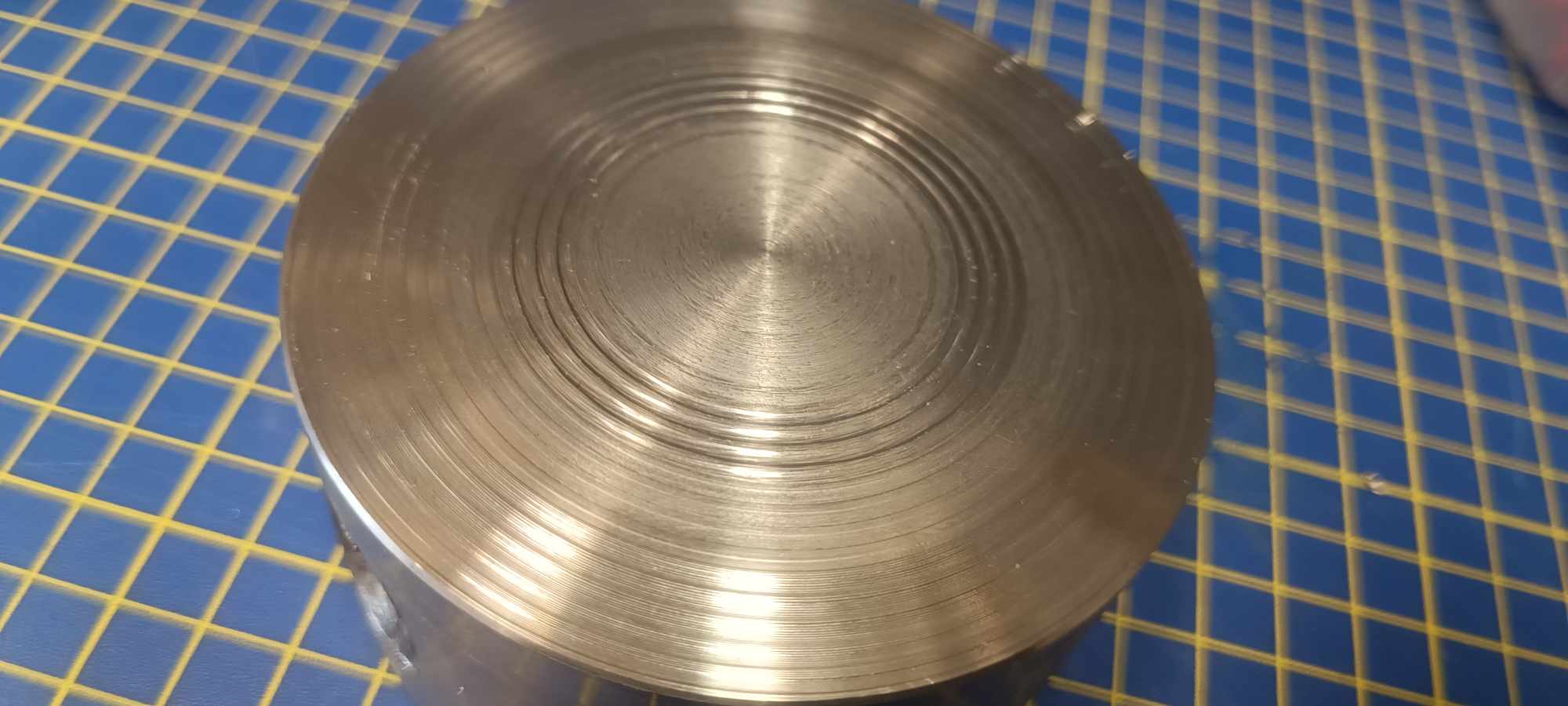

Prečelil sem ploskev fi 90mm, kjer pa sem imel problem z globokimi utori po struženju. Zakaj oz. kako prihaja do tega, kako lahko to odpravim?
Uporabljen nož je bil z DCMT ploščicami, ploščica je bila nova. V globino sem bil 0.3mm, ampak tudi ko sem zmanjšal na 0.15mm, je bilo enako.

Po opisanem in sliki je najbolj verjetno, da ima stroj zračnost. Brez odprave zračnosti ne bo bolje.
Nekaj bolje bo z manjšimi globinami reza in uporabo ploščice s pozitivno geometrijo in malim radijem rezilnega roba.

Sem mislil tudi sam, a sem fiksiral glavno Z os (na vreteno, ki se vrti za rezanje navojev), a je bilo vreteno pri miru - zelo fiksno. Pa sem potem samo počasi po X vrtel.

lufti na delovnem vretenu ali pa suportu, ???, težko je tako na daljavo ugotavljat kaj naj bi bil vzrok...

Za preizkus pod enakimi pogoji čelno postruži nek mehkejsi material aluminij, medenino.

Prtisniš s kirnerjam - konjičkom in probaš...

Kaj je to zaen material? Kakšen nož? Kakšno vpetje noža? Kakšne pakne? Kakšen support? Obrati? Pomik? Globina reza? To vse vpliva, pa tudi če vse to napišeš ti bo težko kdo znal dati točn odgovor kdaj ne bo treslo. Poguglaj ali na YT poglej ''machining chatter''.

Ne gre za tresenje ampak veliko zračnost v vodilih (in vretenu, lahko je odvita matica vretena itd), zato prečni suport na vsak vrtljaj vretena zapleše levo-desno. Na mojem starem 'kolovratu' imam podobne težave in mi solze tečejo, ko se matram postružiti kak zavorni disk. :D Poglej korak navoja na prečnem vretenu - zelo verjetno se ujema z razmikom 'jarkov'.
(Pa kakšna glavna z-os, kakšen X, kakšno vreteno za navoje!! ?? Malce si obnovi srednješolsko znanje / izrazoslovje o stružnicah.)

tu zgleda kot da si pozabil zategnit ploščico :D ali pa nož, ali pa držalo.... ... Da bi bila vodila tako zrabljena ali pa kajla nenastavljena je težko verjeti.

...hm... je pa značilno da so ti "valovi" koncentrični, enakomerni in na precej enaki razdalji od cca 2,2 mm..!?
