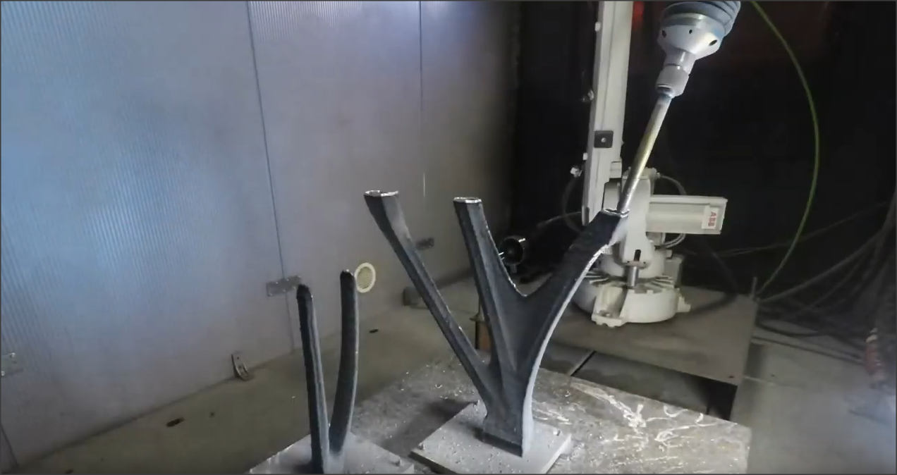

Imam par vprašanj za g. CNC-ja:
1) Kako tanke stene lahko izdelujete? Predvidevam, da navarite več, potem pa obdelujete da se doseže dovolj tanke stene, če je to zahteva.
2) Kako je s klasičnim problemom 3D tiska, in sicer podporami med tiskom? Vem, da te v nekaterih primerih zelo podražijo postopek.
3) Kako je z votlimi izdelki, kjer znotraj ostane "packarija" od varjenja? Zarezni učinki, dinamična trdnost, itd.?
4) Imate primere kakšne geometrije, ki ste jo izdelali, da lahko malo podebatiramo, kakšen je bil postopek?

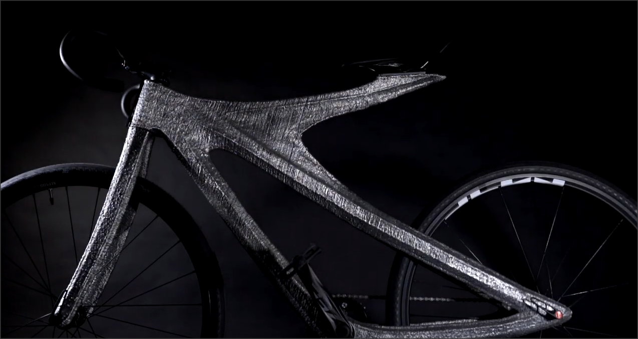

OdgovorNapisal/-a grega09 » 5.9.2019 9:55
CNC tehnologija napisal/-a:Podpornih struktur kot jih ima 3D printanje tukaj ni. Podpore niso potrebne, ker se navareva v vseh možnih smereh - 5 osni programi. Seveda v smiselnem vrstnem redu.
Tole bi rad videl primer. Sam sem že konstruiral izdelke za 3D tisk iz kovin (aluminij) in mi ni jasno, kako izvedete to brez podpor. Mi je pa jasno, da se izdelek prilagodi tehnologiji. Primer je kolo iz videa zgoraj, kjer je okvir konstuiran tako, da ga lahko s to tehnologijo izdelajo. Klasičnega ali podobnega ne bi mogli izdelati, je pa iz stališča mehanike in obremenitev neprimerno bolj ustrezen, kot pa primer okvirja na sliki, ki je izdelan zato, da se pokaže kaj (ne) zmore takšna tehnologija. Zaenkrat je tako, bomo videli, kaj bo čas pokazal.
