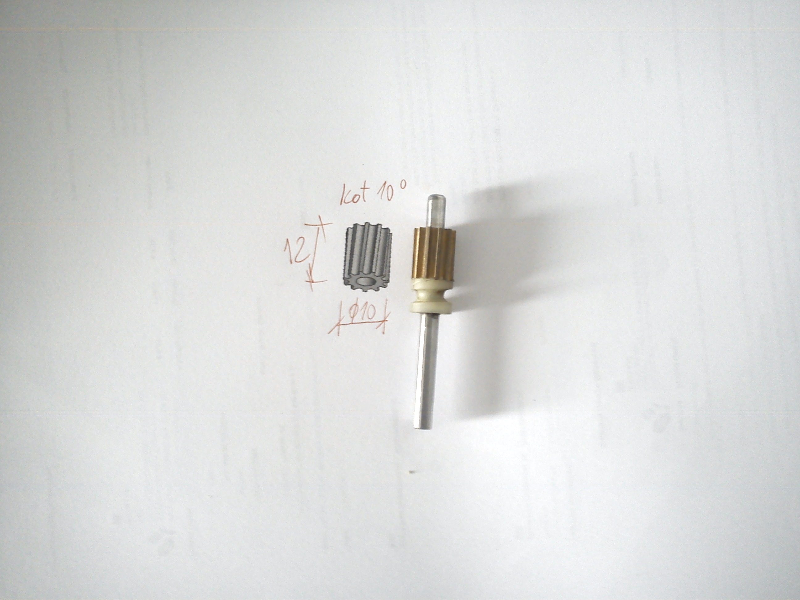

Da ne bomo samo filozofirali, kot nekateri preveč radi počnejo....
Rabil sem "zobniček". Dejansko je to nadomestilo za polževo kolo - črpalka za olje za mazanje verige in "meča" verižne motorne žage. Polž je izveden kar s tremi navoji jeklene vzmeti, tesno nabito na osovino, polževo kolo pa je bil plasični "zobniček" take oblike. Je "zaribal", zato je dva zobca plastike posmodilo in olja na verigo ni bilo več. Sem pobral mere, zmodeliral, sprogramiral in odrezal iz brona na žični eroziji. Malo za hec, malo za šalo, malo za trening, da bom znal za resno delo.
In res, navojnica pri določenih izdelkih sploh ni važna, važno da opravi svojo željeno funkcijo. Tudi roto nož iz osnovnega posta bo rezal tudi če ni prava navojnica, helikoidala, spirala, če bo le oster

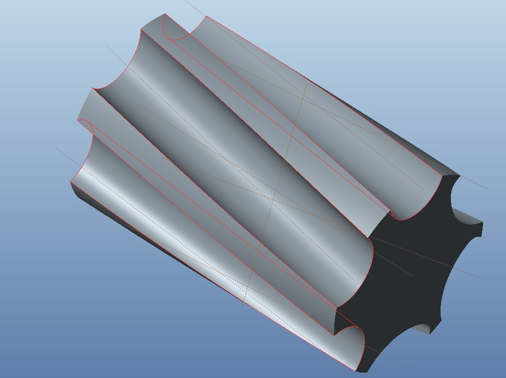

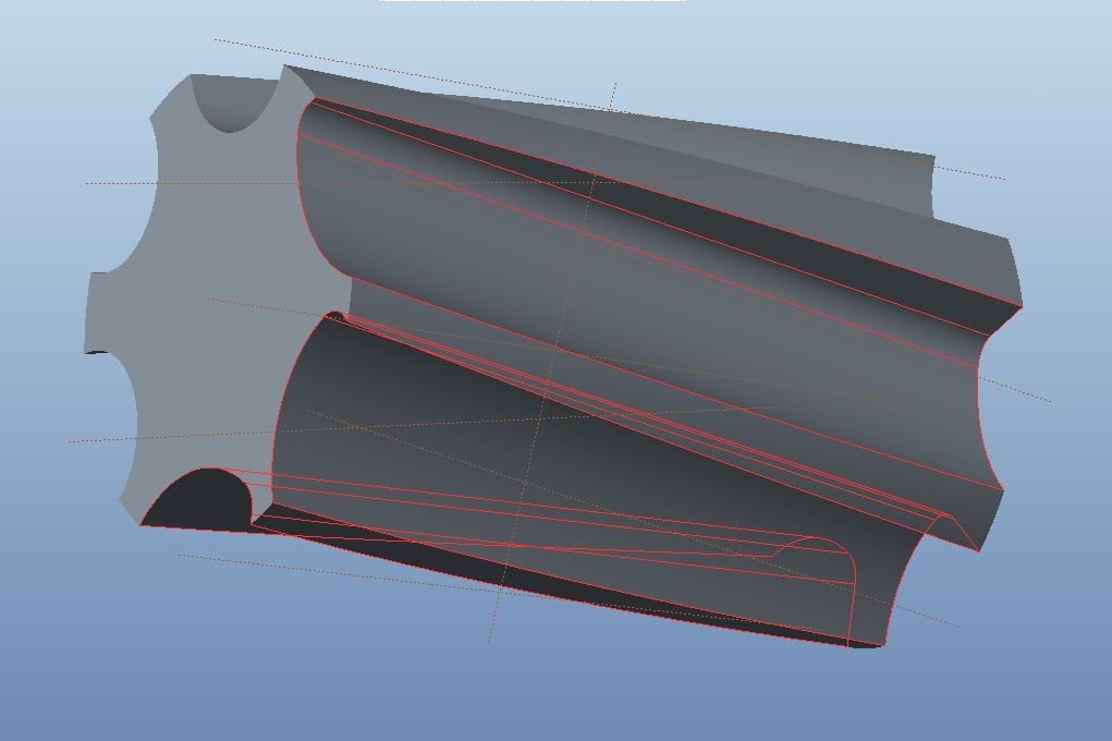

OdgovorNapisal/-a vili » 16.3.2016 17:12
ja magnum imaš prav,
če zadeva funcionira ni nobenega problema, malo sem se zaj..., če režeš z dratom profil kot si ga ti ni problema, profil je lok, če je pa profil frezala nesimetričen se pojavi pa tole (dobro morda sem se tudi narobe lotil, ampak mi ne rata drugače), saj, če je sprejemljivo, tudi prav...:
Prispevkov: 7411
Re: cnc izdelava roto noža
OdgovorNapisal/-a Brusilec1 » 17.3.2016 1:02
mislim da če z erozijo odrežeš vijačnico pod kotom, pa potem tudi prosti kot, boš dobil po obodu lok, premer ne bo konstanten (večji kot je kot, večja bo vdolbina), kar pa je pri rezilnih orodjih kar pomembno.
