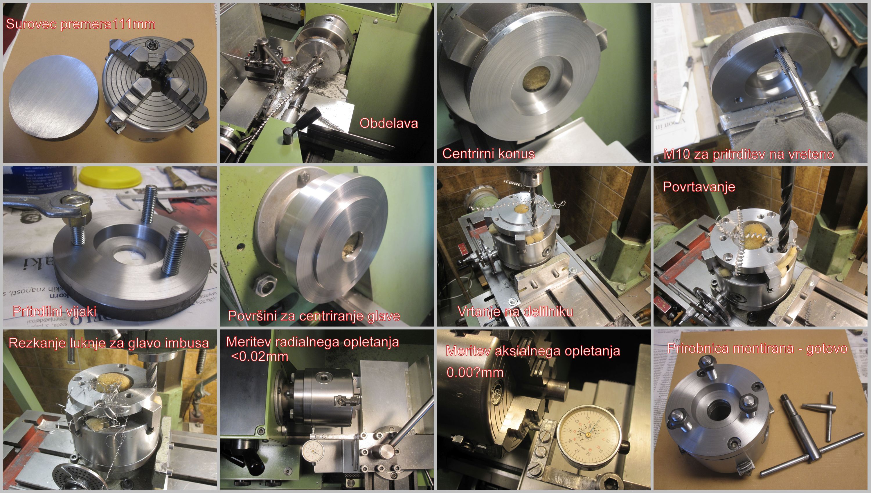

Projekt čez vikend:
V petek sem dobil preko neta kupljeno skoraj novo plansko ploščo-stružno glavo tipa Wescott. Do sedaj sem imel z vpenjanjem nesimetričnih kosov v stružnico vedno probleme a sem se znašel na vsemogoče načine, vendar je vpenjanje trajalo.
Nova glava je kar majhna - 110mm a bo pokrila ene 70% nesimetričnih primerov, ki jih obdelujem. Seveda jo je bilo treba obnoviti - čiščenje, poliranje, pranje, mazanje.
Potem pa je takoj sledila izdelava flančne za pritrditev na vreteno stružnice:
Seveda nato takoj test in izdelava kosa, ki je že del enega hobi projekta:

Bravo. Lepi povzetki glavnih stopenj izdelave.
