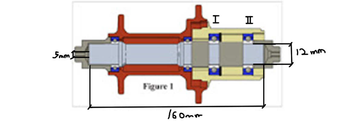

Ubistvu ta stvar zgleda nekako takole:
Navarjeno je bilo pri prvem ležaju. Obtežbe niso prehude. Kolo z vso opremo in polnimi bidoni ima okrog 9kg + 65kg osel na vrhu.
Os je pa votla, na uč bi rekel da je debelina stene pri ležaju 6mm.
Sem prebral en par člankov v povezavi s titanom (metalurgija mi je res bolj tuj svet). Vem da ni idealno titana segrevati. Sem pa mislil da bo stvar funkcionirala, glede na to da so ponavadi okvirji za kolesa iz titana na spojih debeli 0.9mm-1.5mm in so večinoma TIG varjeni.

Kako pa veš, da obremenitev, ki si jo napisal, ni huda za takšno os? Eno so obremenitve, drugo pa napetosti. Je pa res, da ker je fiksna, ni nekih hudih ciklov na delu.
Vseeno pa bi rekel, da ni dobro, da ti odpove ko "žgeš" 70 na uro dol po klancu :D.

OdgovorNapisal/-a čiro1950 » 28.3.2021 10:16
Za enega Iranca smo v firmi naredili pulzni laser velike moči za popravilo zaribanih ladijskih gredi. Po celem svetu so ga klicali, zlezel je v prekooceanske ladje, kjer je bilo potrebno( v motor) in navarjeval. Dimenzije so tam metrske in ni bilo opaznih deformacij. Z laserkim pulznim laserjem (600W) smo varili zobozdravniške laserske ročnike (prvega jaz osebno) in z laserskimi pulzi potem kontrolirano pregrevali -krivili ohišje in s tem justirali optično pot.
Ali ste preverili opletanje ležajnih ležišč po varjenju ? Če ni dovolj argonske zaščite pri varjenju titana, zvar poka. Neizogibno pa se taka vitka konstrukcija pri varjenju skrivi.
V tem času bi naredili Iz Titana Grade 5 že novo os, s katero bi se brez strahu vozili.

Bom jutri poklical pa prosil če lahko preverijo ali se je os zvila, in odstranijo kar je bilo navarjeno. Hvala čiro na to in še marsikaj drgega nisem pomislil. Če nič drugega bo to draga lekcija za prihodnost... Koliko pa pride približno izdelava nove osi?
