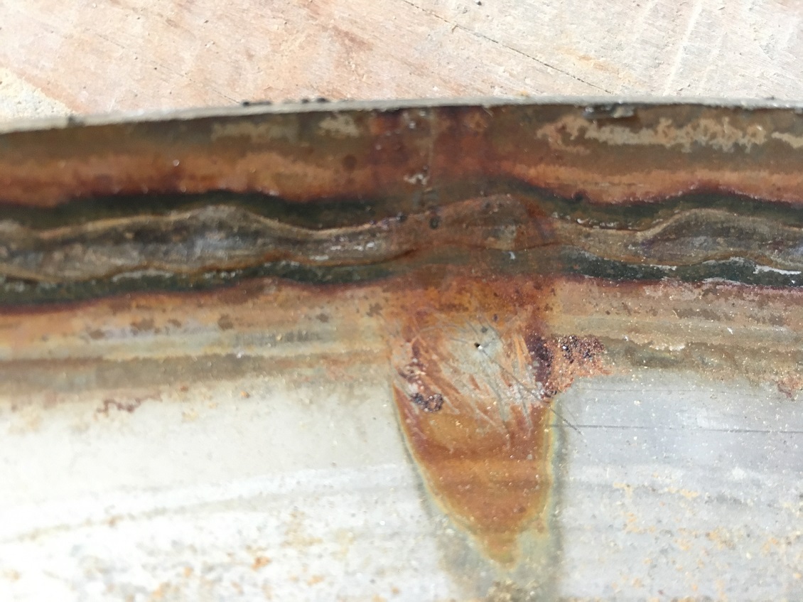

Demz napisal/-a:Luknjice niso na varu, so na spoju var-plašč. Niti niso na spoju var-podnica.
Imel podoben primer. Bojler iz materiala AISI 304 (izbira naročnika) je spustil po šestih mesecih. Izdelal novega iz 316,... tudi ta ni zdržal več kot eno leto. Stara pocinkana posoda iz olupljenega bojlerja (tako mi je bilo rečeno) pa je zdržala 10 let. :o
Lokacija enaka kot v vašem primeru, nekje ob morju, vseeno pa ne tik ob obali. Zunanja stran prav tako pobarvana.
Po seciranju 304 posode sem prišel do zaključka, da gre verjetno za pregret material med varjenjem. Vzdolžni var (varjen na avtomatu) je bil brezhiben, po obodu pa luknjice tik ob varu. Na avtomatu je pločevina stisnjena s prijemali pa se manj pregreva, druge razloga ne najdem.
Kako ste pa zaščitili koren zvara med varjenjem? Ste celo posodo napolnili z argonom?

OdgovorNapisal/-a Demz » 19.7.2022 16:00
Nismo jo. V bistvu je nismo nikoli, razen kadar se je šlo za živilsko industrijo ali lepoto (pasarstvo).
Tudi jaz sumim na pregretje materiala ob varjenju, toda tega nismo počeli prvič.
Dejansko imam error, pred par dnevi me je klical iz terena, da se je po popravilu bojler znova poscal, in to na več mestih. Dejansko to pomeni interkristalno korozijo.
Takoj ko se vrnem domov, bo treba narediti novega - toda kako, če pa ne vem vzroka?
Ja, imam šit. Pa moram ga nekako rešiti. Prijatelj ki je EWE, je rekel da zadeve ne bom rešil, se pravi da je težava v materialu. Star bojler bom prinesel domov in ga bomo prerezali, moram videti dogajanje. Ampak me vsekakor skrbi ob novi izdelavi, če ne bomo imeli iste zgodbe. Seveda bomo tokrat zaščitili koren, toda - :o ?!

OdgovorNapisal/-a marko321 » 19.7.2022 17:00
Demz napisal/-a:Nismo jo. V bistvu je nismo nikoli, razen kadar se je šlo za živilsko industrijo ali lepoto (pasarstvo).
Sem površno prebral in sklepal na uporabo argona namesto dušika. Mene muči še barva na zunanji strani, še posebej pa po pogovoru z garažnim mojstrom, ki je izdelal kar nekaj posod za hidroforje. Imel je podoben primer, ko mu je po kakšnem letu precurela posoda pa mu ni bilo jasno zakaj. So pa v tem primeru nalepili na plašč nekaj malega izolacije, verjetno zaradi nabiranja kondenza. Plašč je pregrizlo samo pod lepilom.
Še primer delne zaščite korena (polnjenje posode z argonom ni povsem uspelo) v kombinaciji z močno pregretim varom... pač je žgal, da je pretopil. Rezultat na sliki;

OdgovorNapisal/-a Demz » 19.7.2022 18:18
Ja, to ni lep var. Izgleda tudi kot da je brez dodajanja.
Iz izkušenj vem, da je pri delu z NR pomembno vare jedkati in pasivirati. Ker tisti oksidi so v bistvu že začetek korozije ... NR avstenitna jekla kot imamo tu, so pa v bistvu 70% Fe, okoli 18% Cr, 9% Ni in nekaj malega dodane eksotike. Vse skupaj kot konfiguracija deluje kot sistem, toda ob pogoju da ne dovoliš začetkov korozije.
Tako moja teorija, pa še večkrat sem bil pameten ravno tule na forumu. Sedaj imam sam takšen problem in niti pameten ne znam biti :-? .

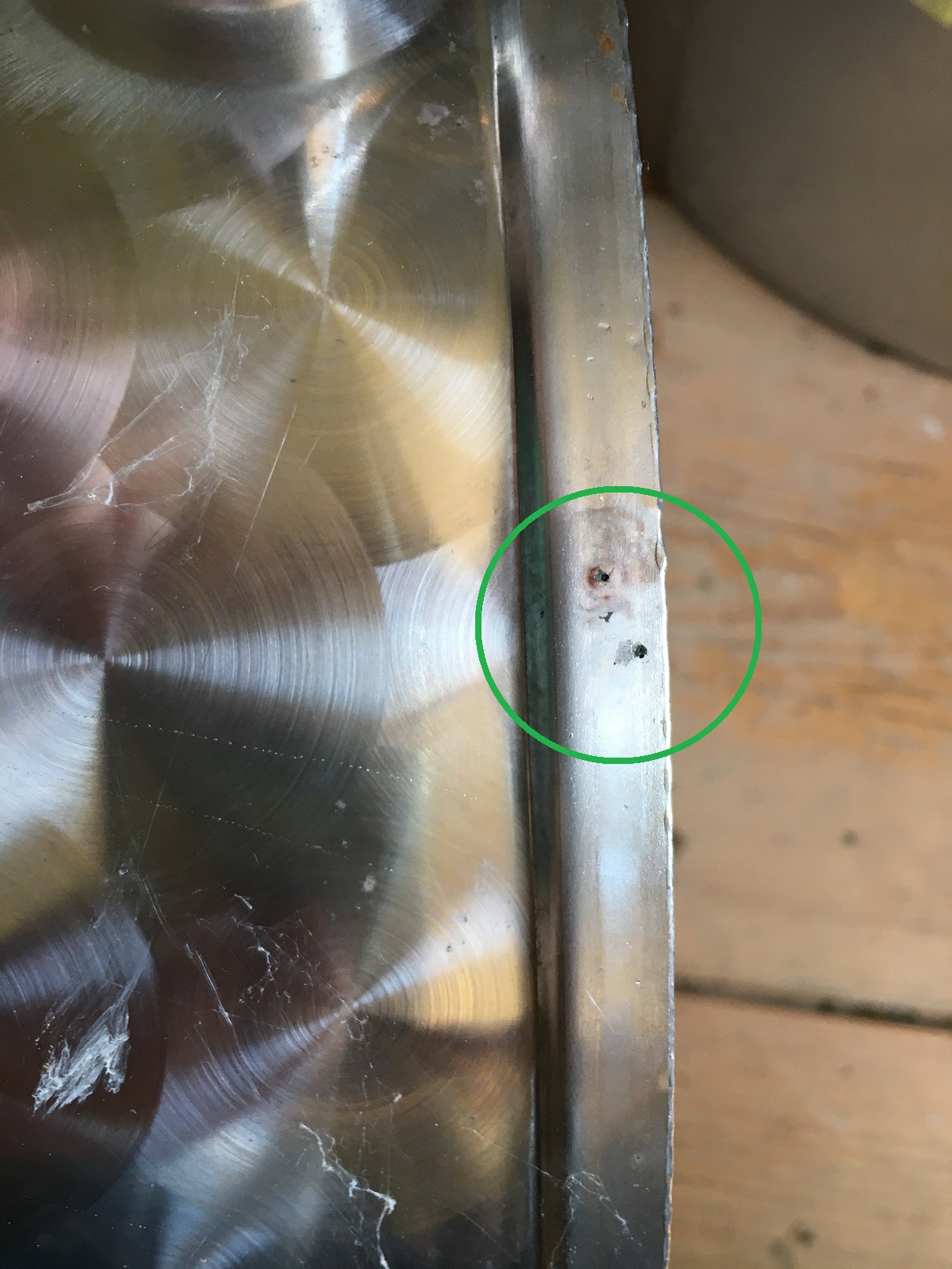

Demz napisal/-a:Iz izkušenj vem, da je pri delu z NR pomembno vare jedkati in pasivirati. Ker tisti oksidi so v bistvu že začetek korozije ...
Vsekakor, sliši se lepo. Eno stran že obdelaš znotraj, ko je var še dostopen. Zakomplicira se pri drugi.
Majhna napaka pri spajanju plašča in dna ("slab heft") je že dovolj za žarišče. Pri 2-3mm debelih pločevinah ni problematično, tanjše pa hitro prebiješ. Brez podpiha vemo kaj sledi. :)
ALG200 napisal/-a:Sem prevaril kilometre vodotesne vare v glavnem 0, 6 mm, ostalo 0,8, nekaj malega 1.0 , 0, 5 mm je pa zaheban ko Q.ba , ni bilo za vodo, za kaj jačega, ha, je bil AISI 304 , samo enkrat v življenju sem videl problem z luknicami, sem takoj vedel s čim je to ta gospod zahebal,
Tri leta stara posoda za vino. Material AISI 304, po spodnjem robu večkrat naluknjana (po celem obodu). Lastnik trdi, da od šmarnice ni, ker je nima. :) Žveplal je v mejah normale, po plašču pa ni polival z žveplom. Pred popravilom sem ga napotil po mnenje k proizvajalcu posode,... gre namreč za mrtev kot kjer se z notranje strani nabirajo nečistoče, popravilo pa ni vedno uspešno. Slab detajl, dokler drži ni panike, ko je prazna posoda pa v jok...
Zaključek.. sploh se ni vrni po to rešeto in mi je ostalo v napoto. Verjetno so tudi njega prepričali, da je kriva napačna uporaba. V čem je težava?

Definitivno posoda za vino NE SME biti iz 304 kvalitete. Ker ne zdrži žvepla. Vsako vino je žveplano z žveplovo 3 kislino, kar pomeni, da se bo z njo lužil Ni - tvori se nikljev sulfid NiS, ki je dokazano kancerogen. Takšno posodo prepoznaš, ko je notranjost rahlo zelenkasta in kosmata, isto opaziš, če imaš izlivno pipo klasičen kroglasti zasun, tisti vodovodarski. Na izlivu se naredi čudna zelena tvarina itd - točno o tem govorim.
Za vino mora obvezno biti posoda iz vsaj 316 kvalitete po AISI, pa še tu sem skeptičen če je dovolj dobra.

OdgovorNapisal/-a marko321 » 19.7.2022 21:14
Demz napisal/-a:Takšno posodo prepoznaš, ko je notranjost rahlo zelenkasta in kosmata, isto opaziš, če imaš izlivno pipo klasičen kroglasti zasun, tisti vodovodarski. Na izlivu se naredi čudna zelena tvarina itd - točno o tem govorim.
304 piše na deklaraciji, tudi številka atesta je navedena. Očitno je zadovoljivo. :P O tem sva že govorila. JUS standardi pa to...
Pipe so problematične, to priznam. Tudi na ocenjevanjih so že zavrnili kakšen vzorec vina, ker niso odtočili "smrad" iz pipe pred odvzemom vzorca. Na tem področju so naredili red in niso več dovoljene "navadne vodovodne" kovinske pipe.
Glede pločevine pa... 99% posod na tržišču je narejenih iz 304 pa sem samo enkrat videl eno (znotraj polirano), katero se nikakor ni dalo očistiti. Bolj sem jo brisal znotraj, slabše je bilo. Pa še ta je bila uvožena, material pa vprašanje kakšen.
Zvari so pa večinoma dobri, sem pa tja se najde kakšen slab, pa še za te napake poznam izgovore proizvajalcev. Sem pa tja kakšna površinska rja ali pa slab podpih. kakšne močne medkristalne korozije ni, pa sem videl že 30 let stare zmazke brez podpiha, ki še kar držijo. Večinoma so posode napolnjene z vinom, voda je slabša, tudi material to potrjuje. :)

OdgovorNapisal/-a ALG200 » 20.7.2022 5:45
Demz napisal/-a:Definitivno posoda za vino NE SME biti iz 304 kvalitete. Ker ne zdrži žvepla. Vsako vino je žveplano z žveplovo 3 kislino, kar pomeni, da se bo z njo lužil Ni - tvori se nikljev sulfid NiS, ki je dokazano kancerogen. Takšno posodo prepoznaš, ko je notranjost rahlo zelenkasta in kosmata, isto opaziš, če imaš izlivno pipo klasičen kroglasti zasun, tisti vodovodarski. Na izlivu se naredi čudna zelena tvarina itd - točno o tem govorim.
Naslednje poglavje je pa zvar. Tu imam pa sam pravkar problem.
Spet bluziš ! in to fejst. Za vino mora bit 316...............................
RF posode za vino se množično uporabljajo vsaj 30 let, pri normalni uporabi so še vedno v enakem stanju kar se tiče strukture materiala, bodo preživele vse nas , čeprav so iz 304 .
Si vinogradnik,oziroma bolje rečeno KLETAR ? Če bi bil , ne bi pisal neumnosti, OK.
Bi ti vinogradniku- kletarju plačal vsaj pol več za vino, da si bo lahko privoščil posode iz 316 ? Boš Q...c. ) pridi k meni v zidanco , pa mi plačaj vino vsaj pol več kot je , in si bom potem iz tega viška denarja omislil 316, ha ha ha.....
316 je PREDRAGA za te štose, če ni potrebe,
Sem imel priložnost, priti do ene posode za špenglarje ( INOX ) ta pa je počepnila na varu , sem jo uspel skrpat, za deževnico še dobro služi.
Izlivna pipa je svobodna izbira vsakega lastnika ali jo bo obdržal in imel, Lahko si jo zamenja za neoporečno, ne mešaj to zraven te teme, nima nič zveze z tvojim problemom poleg vara. ( neustrezen naslov teme )
