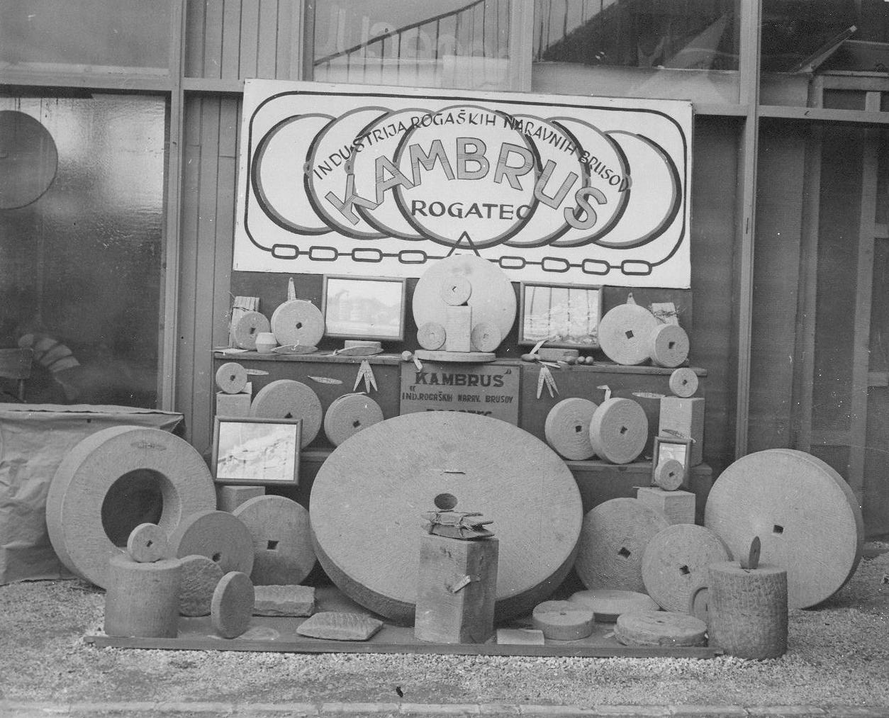

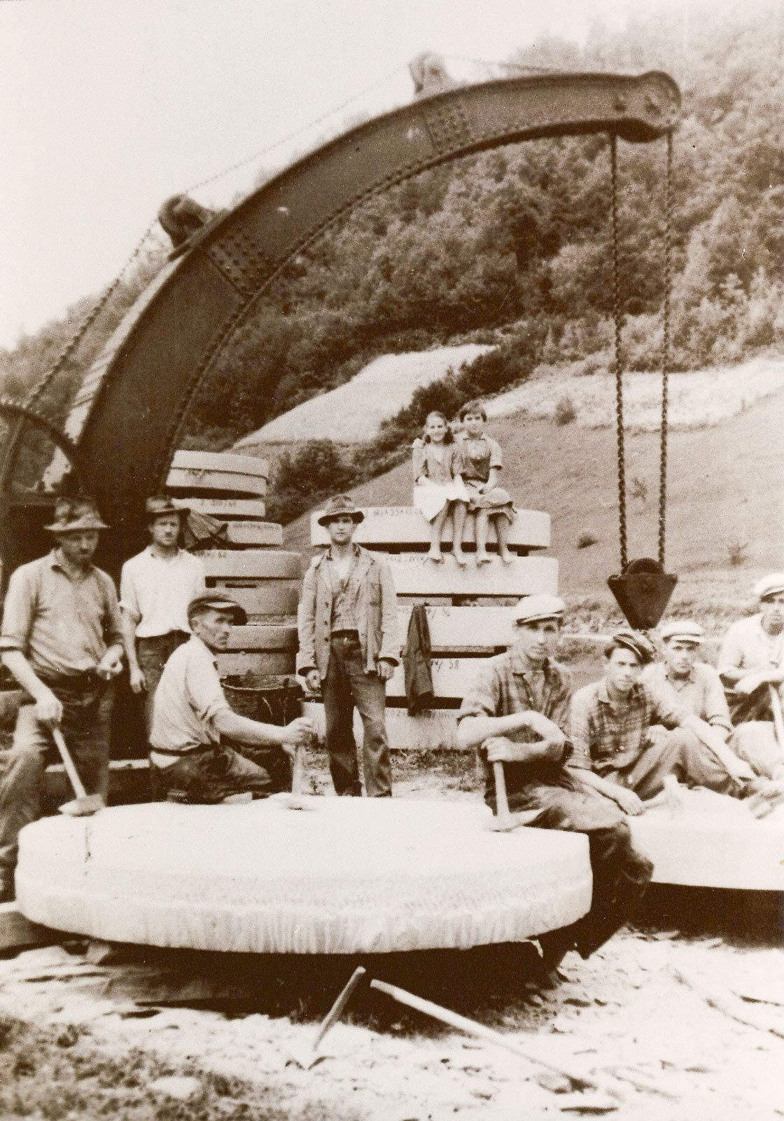

take brusne kamne so klesali v sosednjem kraju. je bil kr velik biznis.
https://www.rogatec.si/kaj-videti/narav ... kamnolomi/,
https://elodn.rogatec.si/kamnosestvo/ ostanke se še da dobit kot spominek.

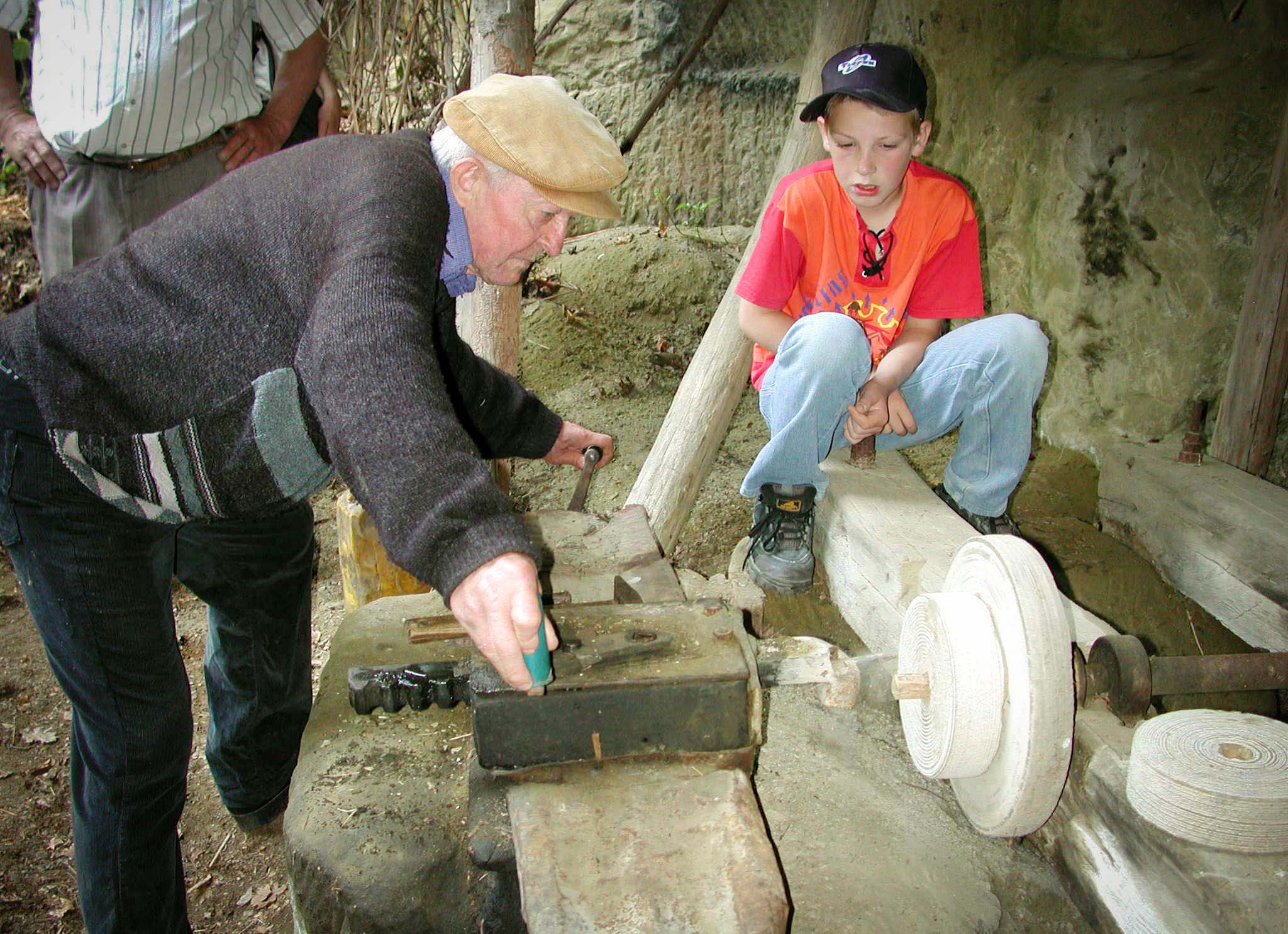

OdgovorNapisal/-a vili » 11.3.2021 9:33
boris:
krasno... : :o :o :D :D, a je še kak mojster, ki to počne..., kakšen pa je bil ta kamen..., dobro vrjetno je še, niso vsega "zlomili"... :D :D :D, ja vidim, sem šel na članek...
lepa osla z gladkimi površinami, ne kot tisti moj "bergamo" z lomljeno "fleho" in samo brušenim lokom...
ima pa stari mojster tudi nadebudnega naslednika... :D :D , za enkrat samo "helferja"...

vili ne vem če si podrobno pogledal, tam star ata "dreja" brus, so bili kar mojstri. drugače se take kamne še vidi v kamnolomih okoli rogatca, ko so napol izklesani, se pravi je treba jih še ločit od zemlje. če najdeš kakšnega starega kozla iz naših krajev ima zagotovo domač kamen gor...

boris:
ja to je krasen "drebak", malo se slabo vidi, hvala... :D :D
da je bila pa kapa na glvi na"pol poudne" je bila pa res "haup" fora..., luštno tole gledat... :D :D :D
