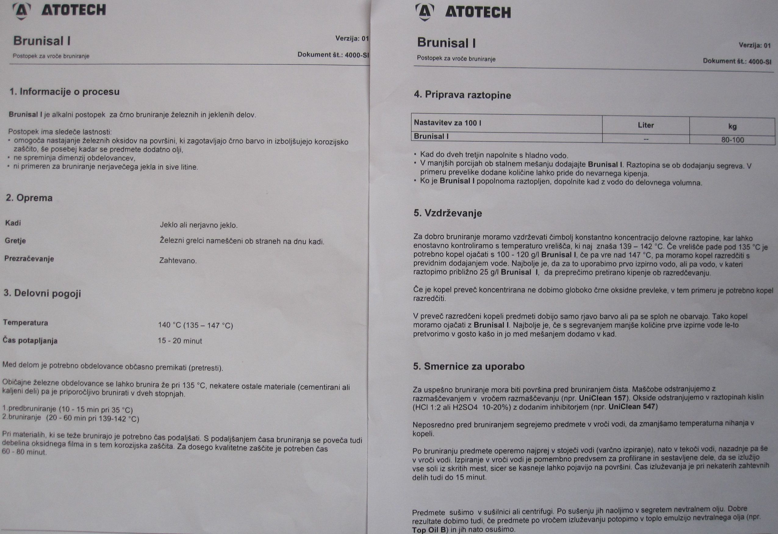

... Torej, nisem pa predgreval v razredčeni raztopini Brunisala.
Kdo je to predpisal, Podnart? Ker sem rahlo skeptičen, razen če je ta vmesna faza bolj mišljena za "dekapiranje".
Sicer pa, razmaščevanje seveda mora bit, čim boljše narejeno, sicer trošiš kopel. Če pa ni (da kje vendarle ostane kaka sled maščobe), pa tudi ni strašno, saj je ravno ta kopel "ena sama koncentracija lugov".
Razmerje za raztapljanje Brunisala je namreč skrajno : po spominu nekako 2 kg Brunisala proti enemu litru vode ( :o ). Če točno tehtaš po navodilih, niti temperature vrelišča ni treba kontrolirat, saj bo avtomatsko v mejah nekje 137 - 145 °C . Če te gostote (na katero kaže ravno ta temperatura vrelišča) ne zadeneš, bo učinek slab ali ga pa sploh ne bo. Dobiš neko zelenkasto mreno preko :roll: , ...
Pa še enkrat : izjemno opozarjam na varnost pri delu.
Ni tolikšen problem, če se poliješ s kislino. Pač dobiš neke opekline po koži itd.
Če se pa poliješ z lugom - lug, sploh tako vroč kot je pri bruniranju, ti pa hipoma pretvori beljakovine iz telesa v milo.
Dobiš torej kapljico te lužine v oko : kaj se bo zgodilo? Maščoba se je pretvorila v milo. Ker je zaskelelo, letiš pod vodo umit oko. Ter si ga "izmiješ :-? ".

Aja, @Nabijač, penilo se je, ker je zadeva tako zelo lužnata. Bazična. Ne zaradi emajla, tisto je bilo samo kolateralna škoda ... drugič vzemi NR posodo, tako kot ste že zgoraj ugotavljali.

Kwa je že Brunisal ... ( ? ) Natrijev hidroksid ter kalijev nitrit, pa še nekaj inhibitorjev poleg, da zadeva ne zdivja čisto prehitro, ko bruniraš flinto. :)

OdgovorNapisal/-a nabijač » 18.2.2020 15:54
Demz hvala za informacije, bo vsem koristilo.
Grega fajn, da predstavitev podpiraš.
Še originalna navodila, če bo kdo rabil:
